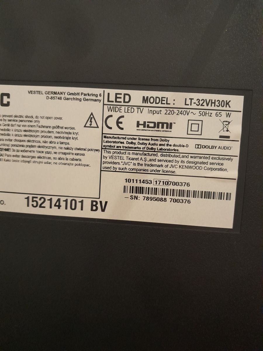

Witam, problem dotyczy telewizora jak w tytule miga czerwona kontrolka a przy próbie włączenia mignie na moment logo jvc podejnoeałem próbę wgrywania różnych wsadów ale:
Nie wiem czy dobrze robię tzn.:
Format pendrive - FAT 32, wgrywam wsad 17mb140, na wyłączonym z gniazdka wkładam pendrive, trzymam na pilocie ok i włączam do gniazdka, czekam asz czerwona dioda zgaśnie.
Po tej operacji a wszędzie operacjach na różnych wsadach jest bez zmian oprócz dwóch incydentalnych pojawień się podgłaśniania oraz menu ale po chwili koniec.
Pytanie co robię źle, albo jaki wsad albo co jeszcze w takim przypadku jest uszkodzone...
Wiem że płyta vestel 17mb140
