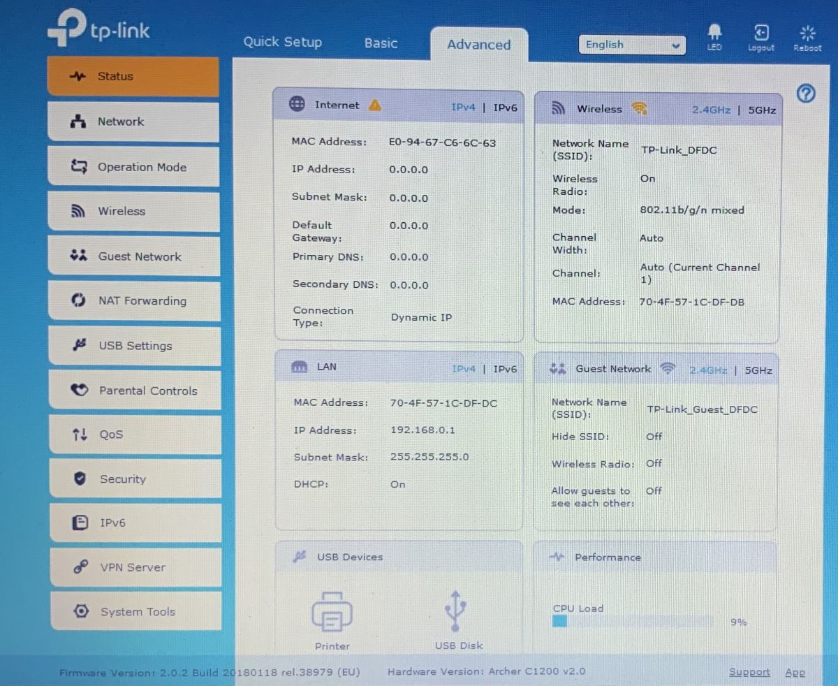

    Cześć,
    Od razu zaznaczę, ze jestem raczej zielona w temacie, wiec jeśli pomoc to proszę o tłumaczenie najprościej jak się da 😁 postanowiłam dzisiaj zaktualizować router TP Link AC 1200 i okazało się, ze zrobiła błąd, ponieważ magle straciła Internet. Podłączyłem kabel do laptopa, ale internetu nadal brak nawet z kabla podłączonego do laptopa. Diagnostyka sieci systemu Windows znalazła problem „System Windows nie może nawiązać komunikacji z urządzeniem lub zasobem (podstawowy serwer DNS). Pomocy, co robic?

    Jak masz sieć w domu to wpisz 192.168.1.1 (lub 192.168.0.1).
    Powinna być widoczna strona logowania do routera.
    Domyślny login to admin i hasło admin.
    Pokaż co jest na pierwszej stronie Status, a potem z zakładki z lewej strony wybierz NETWORK a w niej WAN i pokaż co tam jest.

    Zaktualizowany router TP Link AC1200 - brak internetu, błąd z serwerem DNS i połączenie z laptopem

    A tak na marginesie to ten obrazek z ustawień to jest z aktualnego firmware ?
    Bo w/g tego jest firmware 20180118-rel 38979(EU)
    Natomiast najnowszy firmware jest 20211219-rel 67401.
    To albo nie był to najnowszy firmware lub upgrade się nie udał.

    Pychapat napisał:
    Niestety, ale po wyłączeniu klonowania nadal internetu jak nie było tak nadal nie ma.
    Po wyłączeniu klonowania musisz zobaczyć jaki pojawił się mac adres w zakładce internet i taki podać do Dolsatu.
    Z grafiki jaka jest wklejona, wygląda że mac adres powinien zaczynać się od 70:4f:57:1c:df:XY , w miejscu XY będzie końcówka.
    Napisz e-mail na skrzynkę admin, link -> https://dolsat.pl/index.php/internet/pomoc-techniczna
    w nim masz więcej informacji co potrzeba podać wysyłając takie zgłoszenie.
    W email możesz też podesłać taką grafikę jak tutaj na forum
