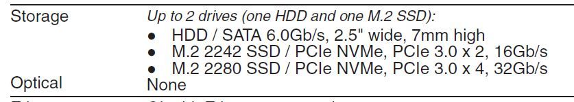

    Panowie wiem co mam, a laptop to Lenovo Legion Y540-17iRH, który ma dwa sloty. Jeden to MVMe NGFF (B+M) i tam był fabrycznie zamontowany dysk WD 512 GB, który zdechł. Drugi slot to SATa do którego można podłączyć dysk 2,5'. Wiem, że dysk MVMe B+M to wielka rzadkość i dla tego pomyślałem o przejściówce. Przekopałem cały Internet i nic nie znalazłem, dla tego zwróciłem się o pomoc do Was. U Chińczyków też nic nie ma, więc chyba faktycznie taka nie istnieje.

    Dopiero teraz wiadomo przynajmniej, że szukasz krótkiego dysku 2242 (albo krótkiej przelotki).

    Lepiej PSREF sprawdzić. Modeli jest kilka różnych konfiguracji, ale:
    Lenovo Legion - Adapter dla dysku SSD M.2 NVMe (PCIe) na M.2 NVMe (PCIe) NGFF B+M
    Co by oznaczało, że M.2 występuje w jednej z dwóch wersji - 2242 PCIe x2, albo 2280 PCIe x4.
    Tu mamy zapewne do czynienie z pierwszym wariantem.

    Jeśli wejdzie dłuższy 2280, to Kingston A1000 jest markowy i w miarę przyzwoity, link do nowego wyżej. Z nowymi dyskami będzie ciężko, bo dysków x2 już nie produkują. Kingston to też raczej "leżak".
