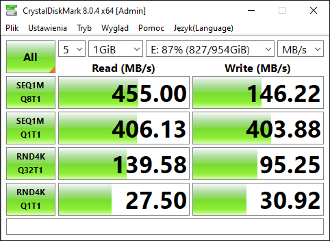

    prosiak_wej
    Posty: 5273
    Pomógł: 501
    Ocena: 1461
    Na USB 3.0 (USB 3.1 Gen. 1) nie wyciśniesz więcej niż ok. 640MB/s, w praktyce będzie to mniej, bo w komunikacji idą nie tylko dane, które przesyłasz, a takie gniazda mam w komputerze (Dell 7010). Adapter ma USB 3.1 Gen 2, więc teoretycznie powinien się rozpędzić do 1,2GB/s. Mogę jeszcze sprawdzić, jaką prędkość uzyska na Thinkpadzie T470s, również przez USB-C.

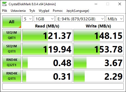

    Z talerzowego dysku przez SATA nie uzyskasz nawet tego, co z NVMe przez USB. Unikałbym również dysku talerzowego w laptopie, bo te nie lubią gdy się je przenosi podczas pracy.
    Na laptopie uzyskałem podobne prędkości z gniazda USB-A, natomiast testów z gniazda USB-C nie wykonam, bo nie mam kabla w domu.
    BTW - tak wygląda HDD w obudowie Natec z USB 3.0:
    Zrzut ekranu z wynikami testu prędkości dysku w CrystalDiskMark 8.0.4.

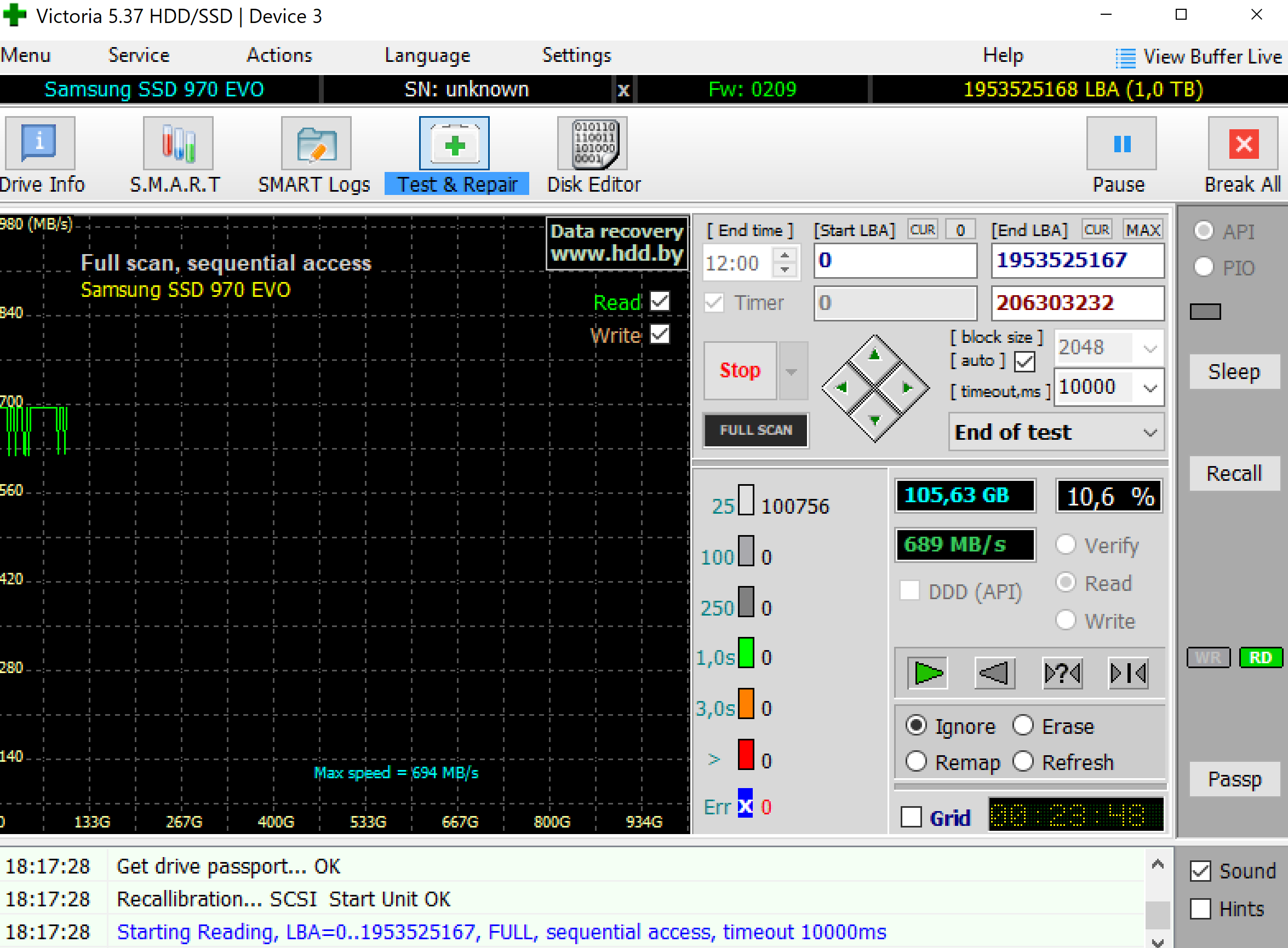

  • #13 21323986
    Kasek21
    Posty: 45663
    Pomógł: 4981
    Ocena: 3548
    Po USB 3.2 gen.2 - test z Victorii więc bardziej realny niż jakieś bechmarki xD
    Obudowa Qoltec, model 50312. Nośnik Samsung 970Evo Plus zapisany w 70%.
    Ekran programu Victoria 5.37 z wynikami testu dysku SSD Samsung 970 Evo.
    W Twoim laptopie jest USB 3.2 gen1 inaczej zwykłe USB 3.0 więc transfery będą jeszcze niższe.
