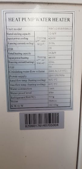

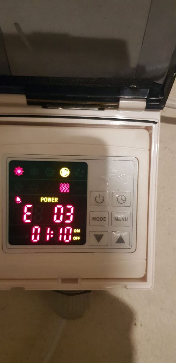

    Proszę o pomoc w identyfikacji usterki. Błąd na sterowniku E 01.
    Sterownik pompy ciepła - błąd E 01 POMPA prawdopodobnie HEWALEX (brak oznaczeń) może ktoś pokojarzy Sterownik pompy ciepła - błąd E 01 POMPA prawdopodobnie HEWALEX (brak oznaczeń) może ktoś pokojarzy Sterownik pompy ciepła - błąd E 01 POMPA prawdopodobnie HEWALEX (brak oznaczeń) może ktoś pokojarzy

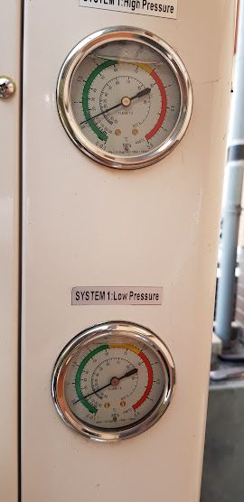

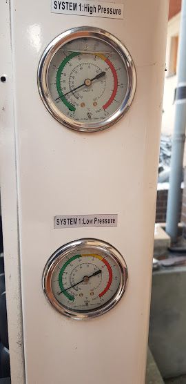

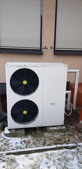

    Witam. Jest to płąd przepływu. U mnie przymarzła rura jak się okazało
