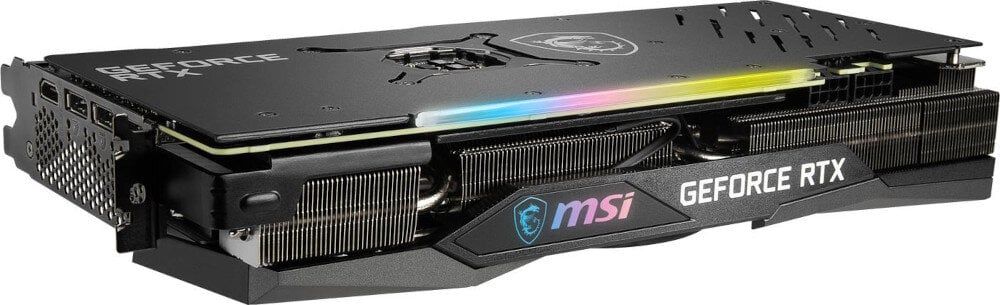

    Karta MSI RTX 3070 GAMING TRIO
    Karta GPU włącza wentylatory na 100%, nawet gdy obciążenie karty wynosi 1%.
    Karta "pokoparkowa" ;)
    Jestem jej właścicielem od pół roku.
    Problem jaki pojawił się, to nagły start wentylatorów do ich 100% prędkości, nawet gdy karta nie jest obciążona, a jej temperatura wynosi np. 40 stopni C.
    Wentylatory same od siebie nagle startują jak odrzutowiec. Początkowo było tak gdy karta miała ponad 65 stopni, czyli była ponad poziomem Zero Frozr, a czas jej obciążenia wynosił ponad 5 minut, czyli była już nagrzana.
    Teraz to nawet na pulpicie nagły start rakiety ;)
    Uszkodzenie kontrolera obrotów ? To tak na chłopski rozum ...

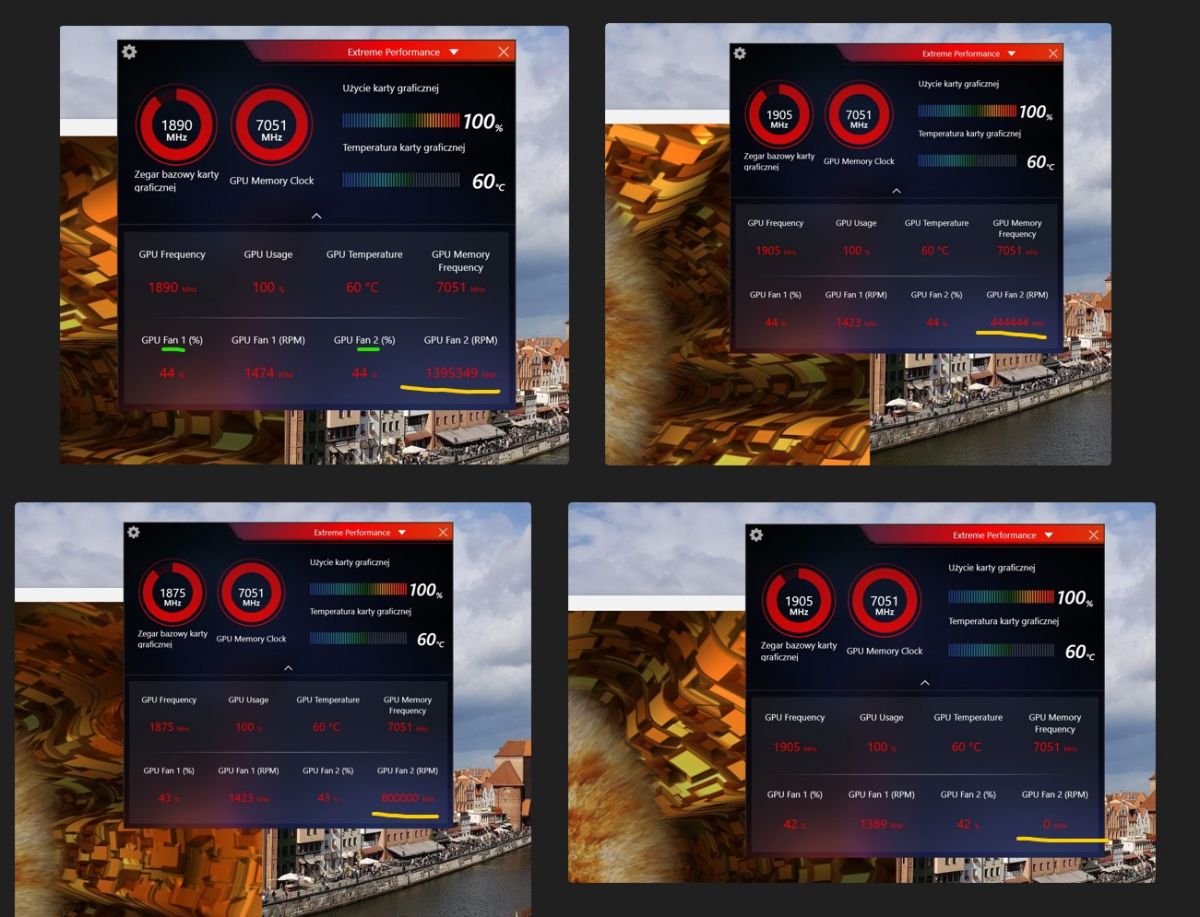

    Po zakupie 3070, jakieś pół roku temu, zainstalowałem też MSI DragonCenter, ale żarło mi się to z softem Corsair iCUE. (problemy z RGB)
    Dziś zainstalowałem ponownie i ... wygląda to tak, że pokazuje mi dwa FAN, a przecież w sumie są trzy na karcie 8-O
    Do 60-63 stopni C jest spokój, dane podawane sa w miarę logiczne (RPM)
    Gorzej po osiągnięciu 65 stopni C.
    FAN 2 pokazuje dziwne rzeczy no i tak jak pisałem - start odrzutowca gdy temperatura jest na poziomie tych około 60 stopni.
    Testowałem we wszystkich trybach. Nawet obniżone taktowanie karty nic nie zmienia.
    Jest funkcja Cooler Boost wymuszania 30 sekundowego ręcznego włączenia wentylatorów na MAX, ale to chyba nie ma z tym związku. Zwłaszcza, że przez te ostatnie pół roku takich problemów nie miałem.

    ps. widać czemu oprogramowanie podaje tylko dwa FAN

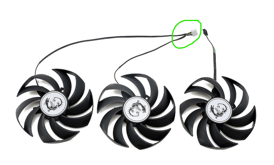

    Ja mam 3070 gaming z trio :-)
    Obserwowałeś może jak one się zachowują? Czy przy tym nagłym starcie uruchamiają się 1, 2 czy 3 na raz?
    Pokazuje 2 bo 1 jest podłączony osobno a 2 przez rozgałęźnik są spięte razem, przynajmniej tak widziałem w niektórych kartach.

    Startują równocześnie. Pierwszy i drugi licząc od portów, kręcą się szybciej. Prawy wolniej. To tak na oko, po naklejce na środku łopatek.

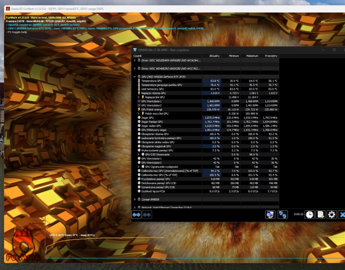

    Mamy to xD
    Pasty jej brakowało.
    Objawy nie do końca takie jak przy CPU, bo zazwyczaj temperatura skacze do 80-90 stopni. Tutaj stawała na około 65 stopniach C i resztę robiły wentylatory.
    Pasta nie była zaschnięta, rdzeń dobrze pokryty, ale przypominała coś ... twardszego od plasteliny.
    Termopady w bardzo dobrym stanie. Miękkie i klejące.
    Posmarowałem rdzeń pastą Thermal Grizzly, resztki pozostałe po CPU. Nie pamiętam jaki to rodzaj ale przy GPU aż takiej różnicy pewnie nie ma.
    Po kilku minutach w Furmarku nie chce przekroczyć 65 stopni.
    Nie ma już startu rakiety xD
