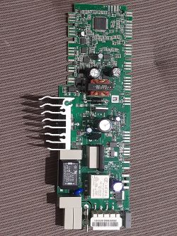

    Po 2,5 roku użytkowania ekspresu rozpoczęły sie pierwsze problemy.
    Po odpaleniu ekspresu i próbie zrobienia kawy - młynek mieli chwilkę, około 5 sek. i pojawia sie komunikat o braku kawy w pojemniku (oczywiście kawa sie znajduje w środku).
    Przy drugiej próbie zrobienia kawy wszystko jest ok, kawa jest przygotowywana i każda kolejna. Problem jest po każdorazowym odpaleniu ekspresu.

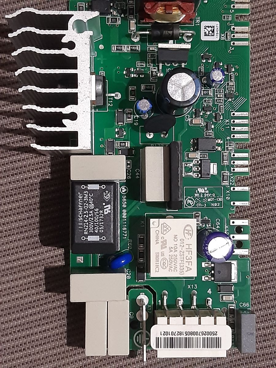

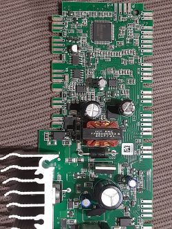

    Dodatkowo od jakiegoś czasu fusy w pojemniku są bardziej rozwodnione. Na początku były zbite/suche, natomiast teraz jest papka. Czytałem na forum o przelutowaniu i wymianie rezystora R97, niestety po wymontowaniu płytki takiego nie ma.
    Bede wdzięczny za wszelkie sugestie naprawy - może ktoś miał podobny problem i sobie z tym poradził. Moja płytka wygląda jak poniżej.
    Pozdrawiam k.

    Ten rezystor o którym mowa to w zasadzie czujnik wartości prądu którą pobiera silnik młynka. Na podstawie wartości spadku napięcia na nim układ kontroli szacuje czy młynek jest obciążony (mieli kawę ) czy obraca się na luzie. Moja rada - ustalić przebieg obwodu zasilania młynka i przelutować elementy w tym obwodzie ( w tym obwodzie będzie rezystor o którym mowa jego wartość będzie niska) . A najlepiej usunąć starą cynę i polutować całość obwodu nową (cyna z ołowiem + topnik ). Na pewno nie będzie gorzej.

    A kawa którą wsypujesz nie jest wilgotna? dobrze wysypuje się do zaparzacza? nie zmieniłeś grubości mielenia?
    Taki objaw jak opisałeś może być gdy kawa ma problem z wysypywaniem się z młynka. Spróbuj ją słabiej mielić.

    no wlasnie tylko ja z jako taka elektronika to tak na bakier ;) nie orientuje sie w tych wszystkich opornikach, rezystorach, diodach i ukladach. Potrafie lutowac, ale bym musial wiedziec konkretnie co i na co wymienic i w ktorym miejscu to jest... (tak jak to mialo miejsce w przypadku porad z R97)

    kawa trzymana w suchym miejscu, nie ma raczej mozliwosci zeby naciagnela jakas wilgoc. Grubosci nie zmienialem jest tak po srodku ustawiona, ale ustawie mniejsze mielenie, choc raczej mysle ze to nie to.

    Błąd braku kawy raczej nie ma związku ze zmianą konsystencji fusów po zaparzaniu, masz więc prawdopodobnie dwa różne problemy.
    Nie napisałeś jak mocno eksploatowany był ekspres. Może po prostu zużyły się żarna w młynku. Szukał bym raczej w tym kierunku a nie że coś przestawiło się z elektroniką.
