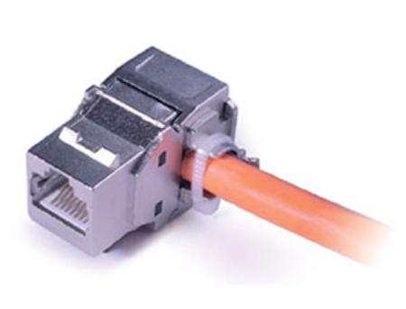

    Nasunęło mi się jeszcze pytanie odnośnie jak umieścić i wyprowadzić kabel z sufitu pod AP tzn.
    Czy to powinien być też drut 6A?
    Na jakiej głębokości ściany i sufitu go umieścić?
    Czy też umieścić go w peszlu?
    Czy można zakończyć go keystonem tak żeby był widoczny tylko otwór do podłączenia rj45?
    Jeżeli kabel będzie szedł równolegle z sufitem jak nim zakręcić z keystonem?
    Z moich poszukiwań wynika że keystony z wyjściem pod kątem 90 stopni jak na zdjęciu praktycznie nie istnieją.

    Mam głupie pytanie (rozprowadzam miedź kat.5e kat.6 od trzydziestu lat) rozumiem budynki biurowe, gdzie okablowanie korytarzowe jest głównie pod sufitem, ale w domu czy AP będzie przy podłodze, czy na ścianie? Kwestia estetyki, gdzie ładniej?

    Keystony to tylko wkładki do gniazdek czy patchpaneli. Jakby nie robił, puszka albo naścienna, albo podtynkowa.

    chinesebox napisał:
    Wolałbym nie robić puszek pod RJ45 w całym mieszkaniu.
    No właśnie tak się robi, szczególnie w blokach, gdzie Wi-Fi jest zakłócane przez wiele innych sieci z innych mieszkań. Wi-Fi tylko dla telefonów i czasem laptopów, reszta przewodem jeśli tylko jest możliwość. Co Ci przeszkadza gniazdko 30 cm nad ziemią?
