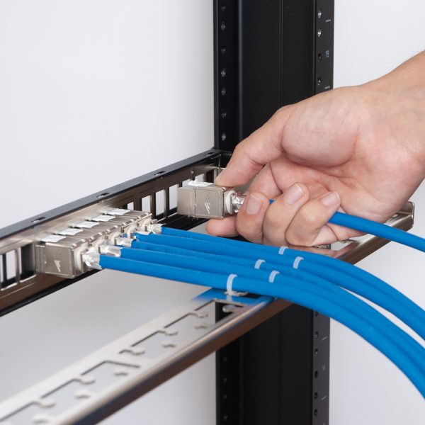

Szafa 12U od Neku to koszt około 4 stów. Tu masz przykładowy patchpanel:
https://www.speckable.pl/pl/product/12227,pat...rack-19-kat-6a-24p-ftp-z-polka-1u-czarny-neku Kable układane na stałe wszędzie montujesz S/FTP czyli ekranowane. Ekrany muszą być uziemione domyślnie w szafie na patchpanelu bo niepodłączony do niczego ekran jest gorszy niż brak ekranu. Patchpanel wyżej może nie jest zbyt wygodny w dokładaniu przewodów, za to jest tani. Patchcordy łączące patchpanel ze switchem też kup w wersji co najmniej Cat6, mogą być nieekranowane. To krótkie kabelki po 20cm a wygodniej się je układa. Osprzęt końcowy czyli gniazdka ścienne kup na Cat6A, chyba że jesteś pewny że konkretny model Cat6 zmieści grubsze żyły. Zaczynając od Cat6A wzrosła grubość przewodu głównie przez izolację dlatego o ile nie widzę technicznych przeszkód by użyć osprzętu Cat6 na kablach Cat7, o tyle można sporo zaoszczędzić pod warunkiem że pasują. Gniazdka najlepiej jak kupisz ekranowane, wtedy nie będzie problemu z niczym, ale jak kupisz nieekranowane to będziesz musiał uważać na kable jakie podłaczać, by nie podłączyć ekranowanej skrętki bo jej ekran będzie niepodłaczony a jak wcześniej pisałem to źle.
Są też takie gołe ramki jak ta:
Do której wtykamy zarobione na kablach Keystony. To rozwiązanie bardzo wygodne aczkolwiek drogie. Polecam jednak kupno tego typu ramki oraz garść takich wkładek:

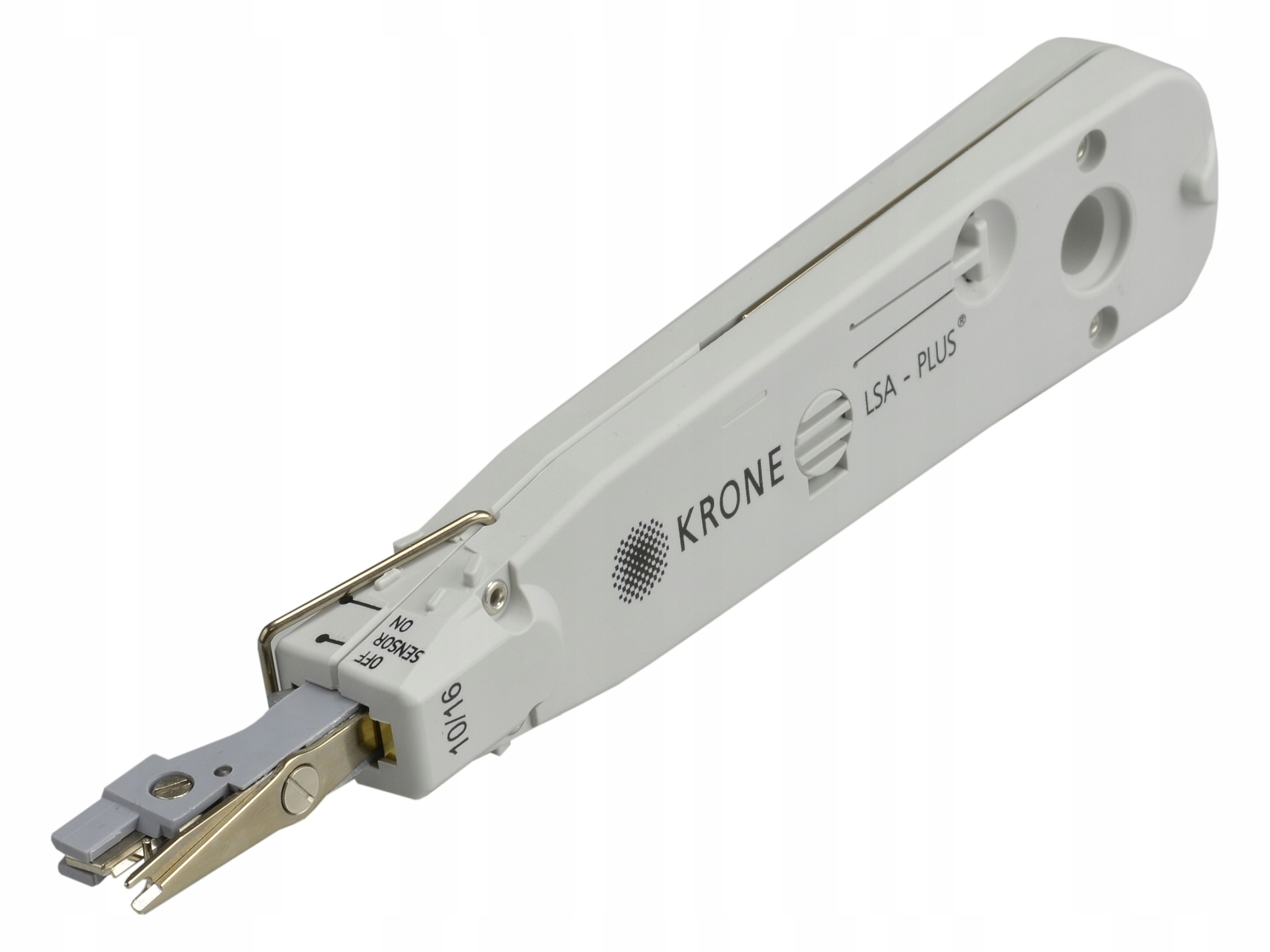

Jeżeli chodzi o montaż instalacji internetowej, w zasadzie jedyne co będziesz potrzebować to taki wciskacz do żył:
Koszt od kilku złotych przez kilkanaście do ponad stówy. Tobie na jednorazową akcję wystarczy tani. Takim nożem wbijasz kabelki w złącza samonacinajace w patchpanelu i części osprzętu podtynkowego, oraz automatycznie ucinasz nadmiar. Do tego rurka-ściągacz izolacji żeby nacinać samąizolację zewnętrzną bez uszkodzenia ekranu. Zaciskarka rj45 wiadomo, aczkolwiek może ci się nawet nie przydać w zależności od tego jak finalnie całość poskładasz. No i koniecznie kup sobie jakiś miernik tester do kabli RJ45. Nawet taki Uni-T UT681L który po kolei sprawdza przejście żył i poprawne połączenie będzie ok. W sumie w całości możesz się zmieścić w stówce za narzędzia. Ah, i malutkie obcinaczki boczne.
