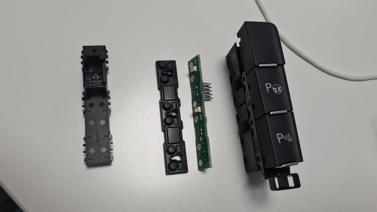

    Aktualnie zaworem steruje zewnętrzny moduł sterowany radiowo. Działa on w ten sposób że po naciśnięciu przycisku nr. 1 otwiera klapę nr. 2 zamyka.
    Przekaźnik ze sterowania wystawia raz na jednej raz na drugiej linii 12V przez 2-3 sekundy.

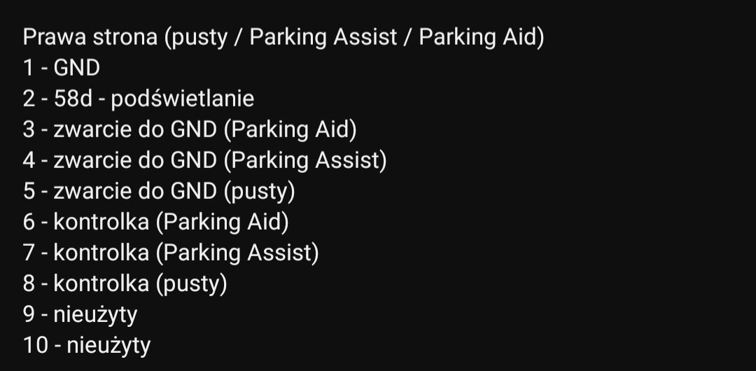

    Chcąc jednak sterować tym z przycisku oryginalnego w aucie który działa jak na obrazu niżej nr.3
    Sterowanie zaworem - Witam chciałbym zasterować zawór w aucie z oryginalnego przycisku.
    nie mogę znaleźć gotowego rozwiązania.
    Z tego co mi się wydaję ale mogę się mylić to potrzebuje przekaźnik bistabilny coś jak link niżej

  • #3 20430316
    patrykwnek71
    Posty: 4
    Tak wydech, Mam z Pilota a chce teraz zastosować przycisk który mam wolny w aucie na tym schemacie nie jest tak że są 2 przyciski albo 1 który się przełącza w lewo albo w prawo Ja mam tylko taki jak na zdjęciu razem z tą rozpiską pinów która jest w 1 poście.

    Wolny masz jeden przycisk czy dwa?
    Może nie napisałeś że chcesz raz nacisnąć - otwarty, następny raz nacisnąć - zamkniety to wtedy inna rozmowa.
    Na dwa przyciski podłącza piny 2 i 3 i gotowe ...chociaż gumki nie dadzą rady i trzeba zastosować jakieś wzmocnienie na tranzystorach.

    Co wiesz o mikrokontrolerach - napięciach na tych gumkach itd.? Sprawę załatwiłby tutaj jakikolwiek najmniejszy uC typu Tiny13.
    Zupełnie inną sprawą jest to że na pewno sterownik radiowy działa w ten sam sposób i obydwie linie sa dołączone do masy na "dzień dobry"(NC).
    Spróbuj tam posłać +12 to sie skończy przepaleniem bezpiecznika - mam nadzieję że jest w obwodzie :D
    Ma to działać równolegle z tym radiowym sterowaniem? Tego nie napisałeś :D
