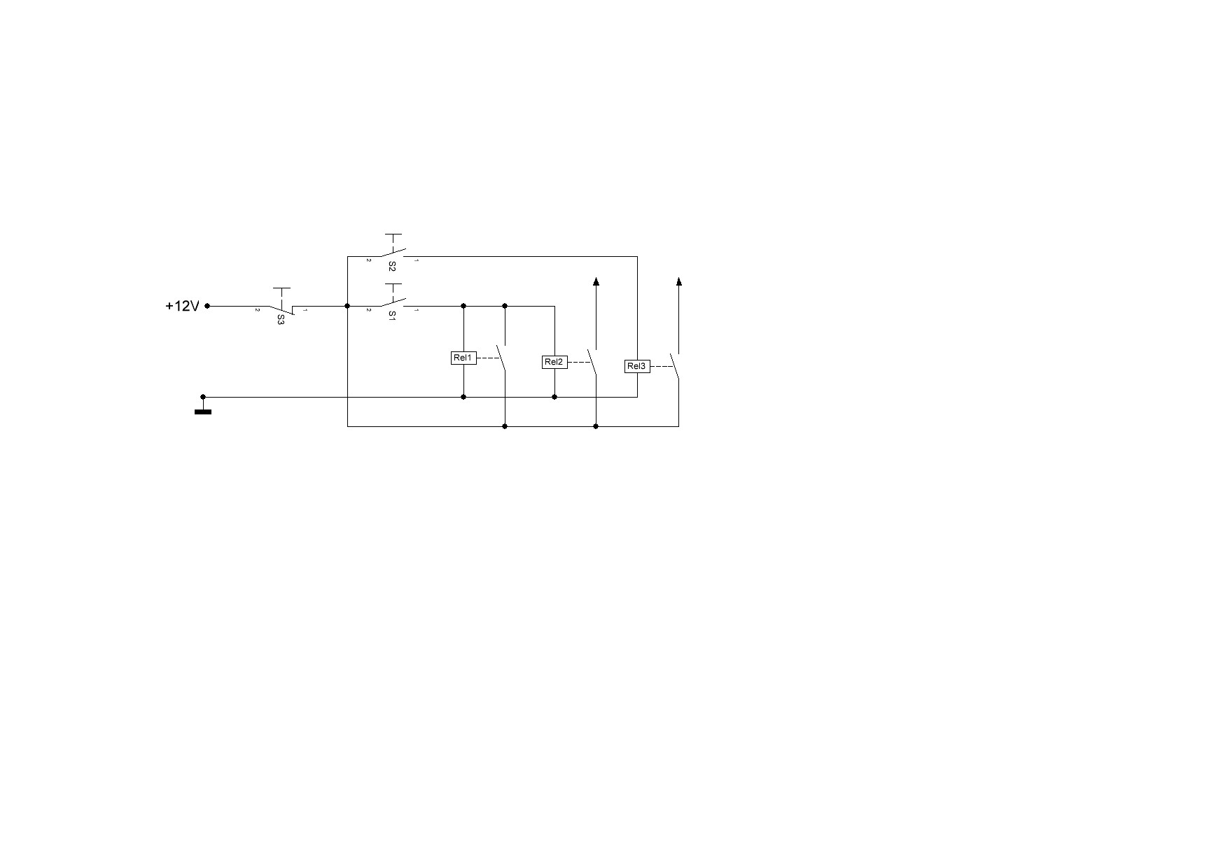

    Witam elektrodowiczów.
    Chciałbym zmienić w widlaczku stacyjke na przycisk START/STOP.Dotychczasowa stacyjka często ulega awarii z racji wieku sprzętu więc takie rozwiązanie zdałoby mi egzamin.Mam w związku z tym pytanie do fach,bo aż takiej wiedzy nie posiadam by to bezbłędnie zrobić.Na stacyjce mam 3 przewody ,jaki przycisk by można zastosować to tego ? Chciałbym,żeby przyciskając załączał się zapłon i następnie mocniejsze wciśnięcie rozrusznik.Wyłączenie zrobię na cięgnie (jakaś krańcówka) wtedy będzie wyłączało od razu zapłon.Dlatego myslę o jakimś przekażniku.
    Panowie,czy moglibyście mi pomóc i podesłać jakieś rozwiązanie np ze schematem? Byłbym wdzięczny..
    pozdrawiam

    Najpierw znajdź taki przycisk bo samochodowe start/stop nie działają tak jak Ty chcesz. Ja bynajmniej nie kojarze takiego "podwójnego" przycisku, a po drugie to nie szkoda zachodu dla widlaka. Tam to wystarczy zwykła stacyjka od fergusona. Jeśli znajdziesz taki przycisk i opiszej jego styki to wtedy można pomyślec nad podłączeniem. Na jednym przekaźniku tego nie zrobisz.

    Z przyciskiem nie powinno być problemu.Myślę o takim coby najpierw załączał zapłon a następnie rozrusznik i wracał do pozycji zapłon.Styki najpierw zwierają zapłon potem kolejne rozruch.Przekaźnik powinien wtedy podtrzymać napięcie,bo styki przycisku będą rozwarte.Wyłączenie zapłonu i silnika za pomocą wyłącznika sprzężonego z cięgnem wyłączenia silnika,który rozewrze styki cewki przekaźnika.Taki pomysł,ale schemat mi sie w głowie słabo klei.

    Tutaj masz schemat rysowany na logikę nietestowany ale powinno to działać. Przycisk S1 i S2 to jest Twój podwójny przycisk. Przycisk S3 to jest ten do rozłączania wszystkiego może też być założony na masie. Wyjście z przekaźnika Rel 2 to jest wyjście na zapłon a Rel 3 na rozrusznik. Zrób test na stole zanim zamontujesz w widlaku. Napisz czy działa. To samo można wykonać na dwóch przekaźnikach z czego jeden musi mieć podwójne styki.

    Kolego nie prawda schemat który narysowałem nie przewiduje takiej opcji do załączania zapłonu służy 1 stopień(S1), do uruchomienia rozrusznika drugi stopień(S2) a do gaszenia (S3) czyli ta wspomniana krańcówka. Zapłon załączy się na stałe nawet przy chwilowym wciśnięciu przycisku a rozrusznik będzie kręcił tak długo jak długo będzie trzymał przycisk.

    Piotrekwoj1 - dzieki za schemacik.Zrobię,podłącze i dam znać jak działa.Będzie jak znalazł dla ewentualnych potomnych :)
