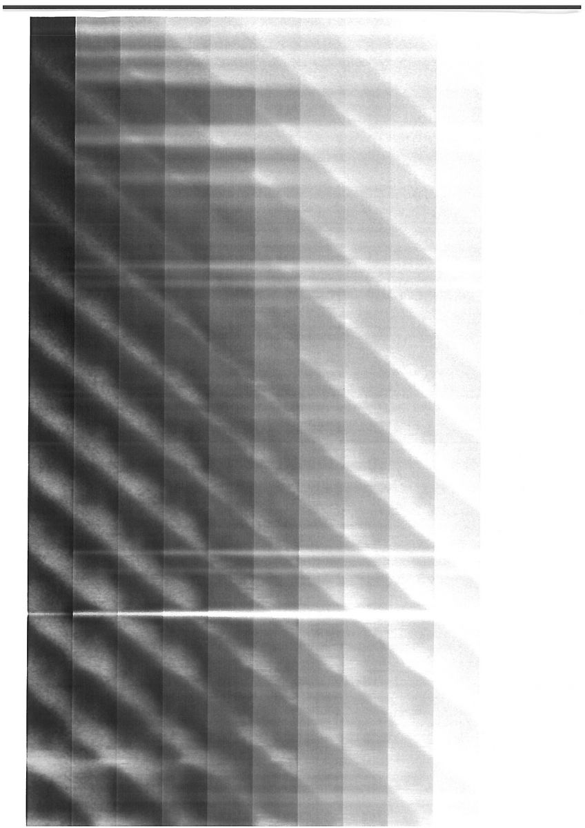

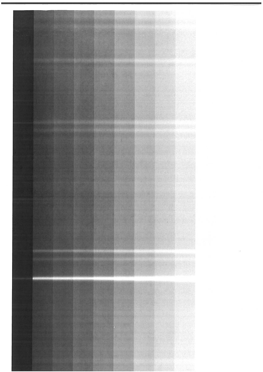

    Mam problem z leciwą drukarką KM C203. Pracowała ona z zamontowanym wyeksploatowanym już unitem koloru czarnego, który drukował skośne pasy (jak te na zdj. 6). Przy kupnie urządzenia, w zestawie był drugi używany czarny unit - prawdopodobnie zamiennik, ale z włożonymi próbnymi wydrukami. Podmieniłem cały unit, znikły skośne pasy jednak pojawił się biały wąski pasek tylko na czarnym wydruku (SKAN4).
    Jakość wydruku wzrosła, w porównaniu do skośnych pasów, a nie miałem czasu się tym zająć. Teraz wróciłem do tematu i znów włożyłem stary unit do drukarki i teraz również pojawia się taki pasek wraz z skośnymi wydrukami (SKAN 6). Na pozostałych kolorach nie widać takiego problemu (taka jakoś na moje potrzeby jest wystarczająca).
    Chciałbym usunąć ten pasek, nie jestem specjalistą w dziedzinie KM. Gdzie szukać problemu? Czy mogą być to problemy z laserem, bądź zabrudzonymi listwami? Co polecacie sprawdzić na początek?

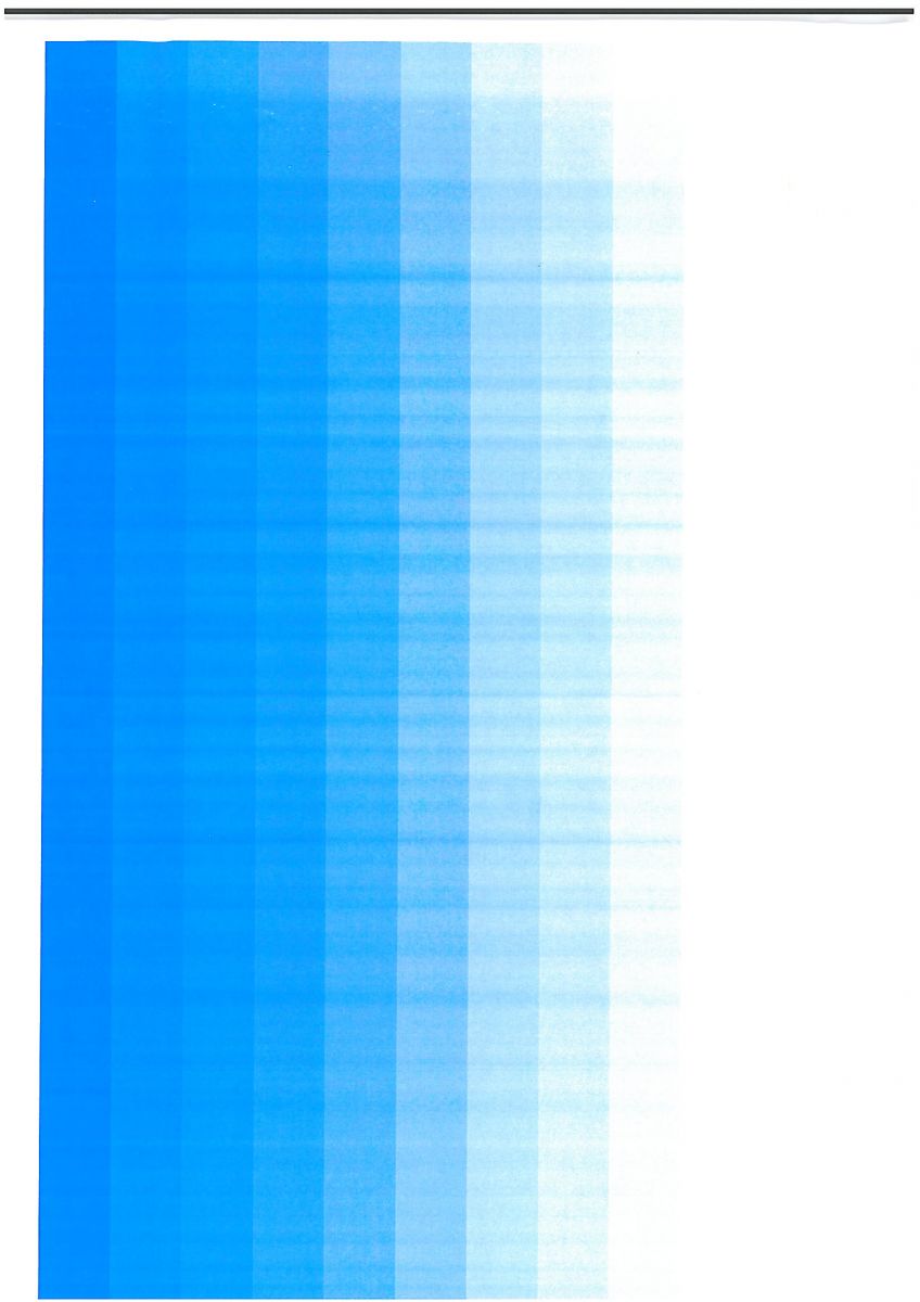

    SKAN 1 - Testowy wydruk z unitem nr. 2 - niebieski
    Konica Minolta C203 - Biały pasek na czarnym wydruku

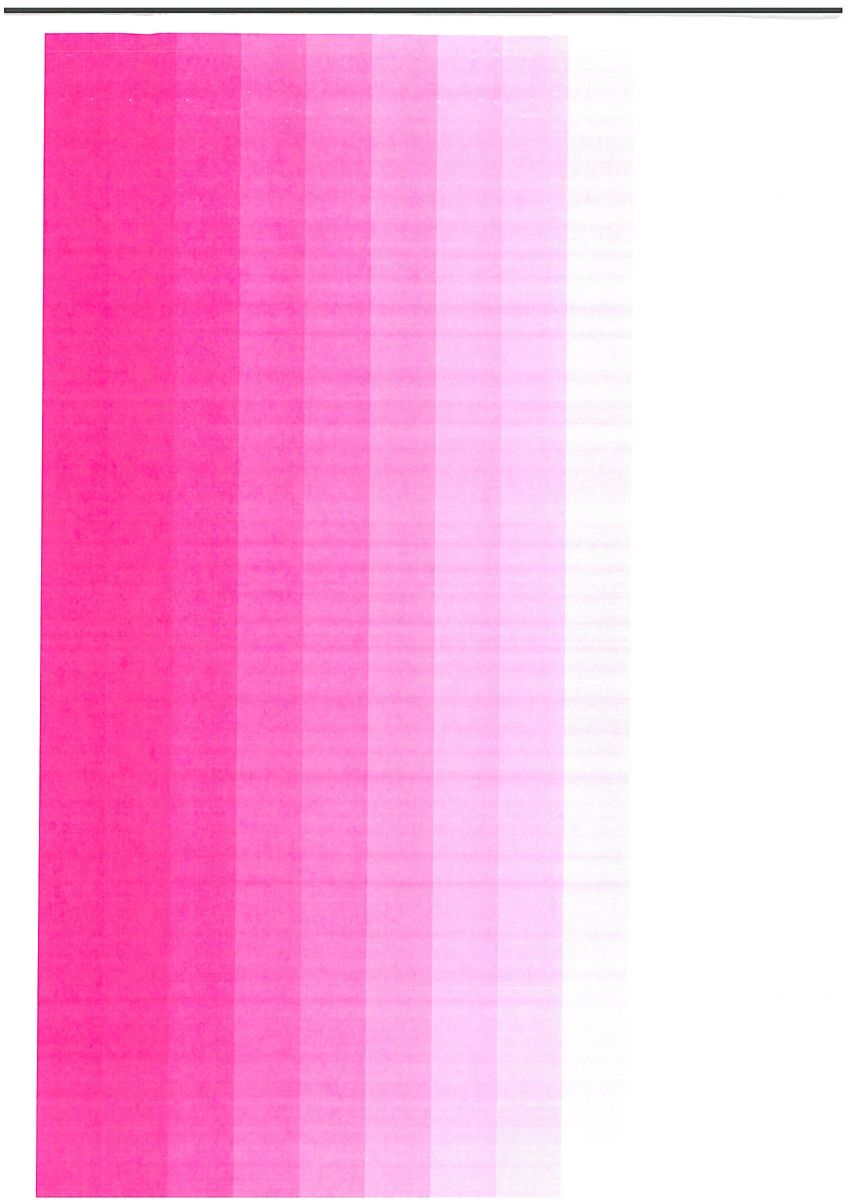

    SKAN 2 -Testowy wydruk z unitem nr. 2 - magenta

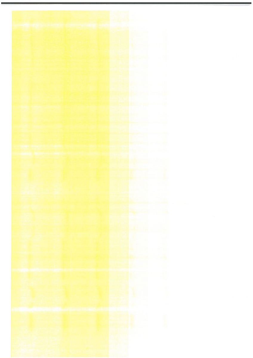

    SKAN 3 - Testowy wydruk z unitem nr. 2 - żółty
    SKAN 4 - Testowy wydruk z unitem nr. 2 - czarny z widocznym pasem

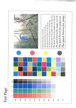

    SKAN 5 - Testowy wydruk z unitem nr. 2 - wydruk ptaka
    SKAN 6 - Testowy wydruk z unitem nr. 1 - czarny z widocznym białem pasem i skośnymi paskami
