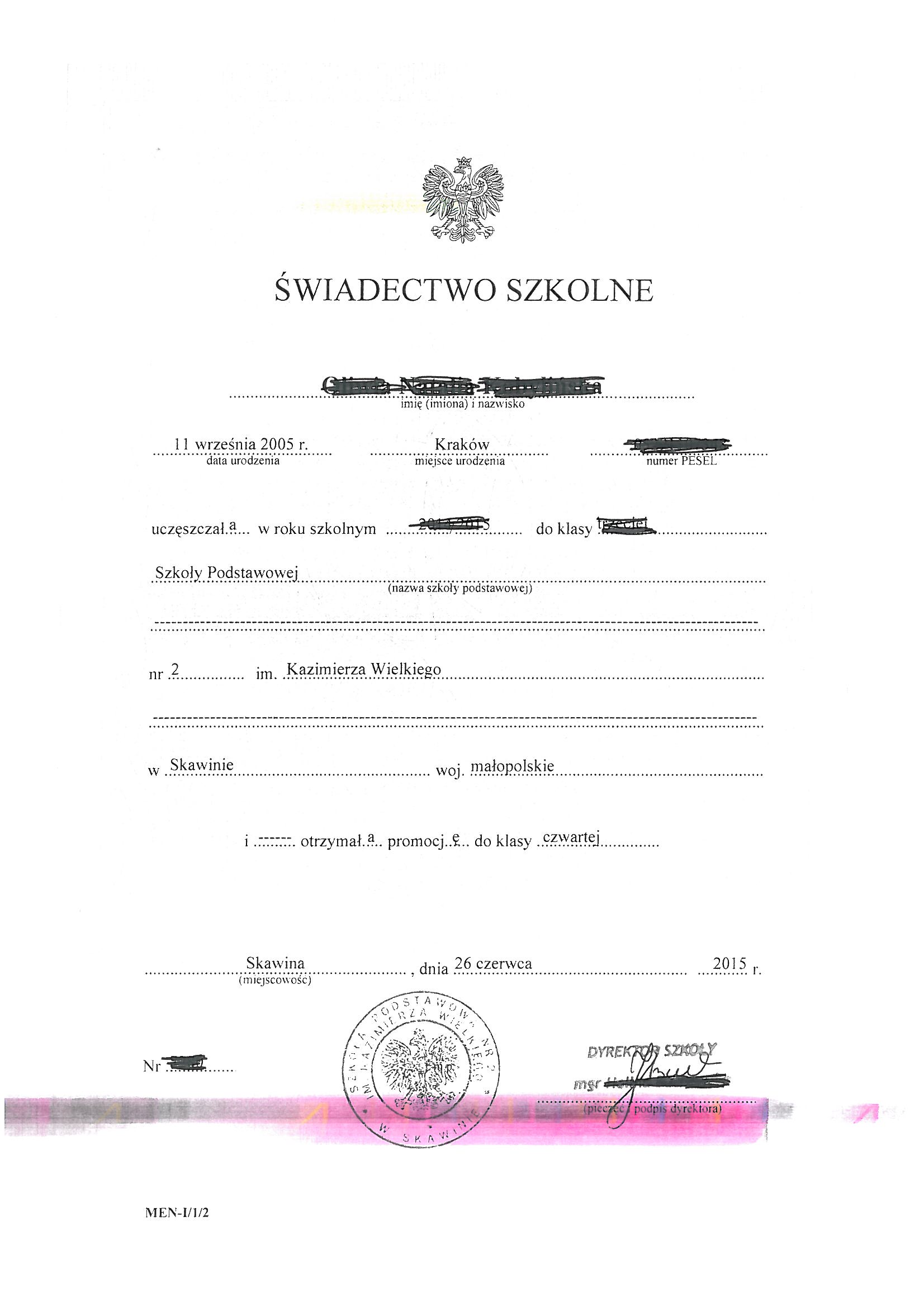

    Mam problem z wydrukami na Bizhub C203.
    Od pewnego czasu po starcie maszyny (OFF na ON)
    Pierwsze kilka kartek wychodzi z kolorowym paskiem na wydruku,
    po 3-4 stronach pasek znikał i było ok aż do ponownego całkowitego wyłączenia maszyny.
    W tym momencie po przeprowadzce maszyny w nowe miejsce (pewnie się trochę w samochodzie wytłukła pasek niestety zostaje cały czas, nie pomaga drukowanie kilku/kilkunastu stron jest cały czas taki sam,
    Widok jak poniżej, czasem jest trochę mniejszy , czasem większy, z reguły z przewagą czerwonego.
    Bizhub C203 - Kolorowy pasek na wydruku po przeprowadzce maszyny

    Faktycznie wyciągneliśmy pas transferu, wyczyściliśmy listwę zbierającą i póki co jest ok.
