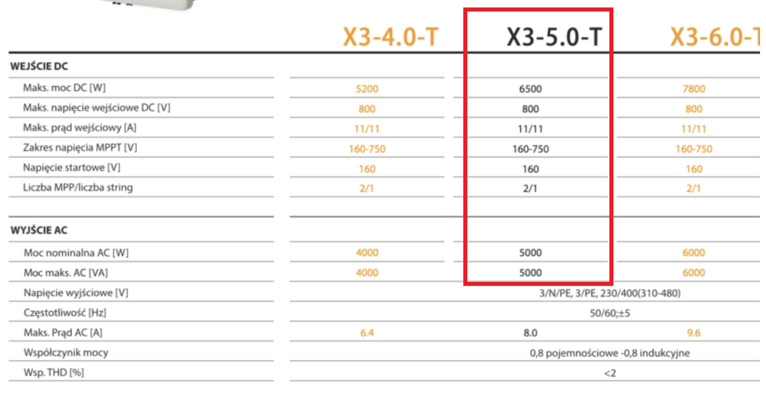

    chciałbym rozbudować istniejącą instalację fotowoltaiczną o dwa kolejne panele. Obecnie posiadam 12x 360W, chciałbym dołożyć jeszcze dwa panele, znalazłem dwie opcje paneli o zbliżonej charakterystyce.
    Panele obecne opcja I opcja II
    Moc [W] 360 375 370
    Vmp [V]33,24 34,63 34,4
    Imp [A]10,8310,8310,76
    Voc [V]39,9141,640,9
    Isc [A]11,6411,5311,52
    Czy któraś z powyższych opcji jest lepsza względem drugiej? Bardzo proszę o podpowiedź.
    Drugie pytanie, czy dodając te dwa kolejne panele, wymagane są jakieś zmiany w ustawieniach falownika, czy wystarczy po prostu wpiąć dwa kolejne panele do istniejących? Poniżej dodaję też kartę falownika, który posiadam.
    Rozbudowa instalacji PV: dołączanie 2 paneli 375W vs 370W - zmiany w falowniku potrzebne?
    Pozdrawiam i proszę o pomoc :)

    Opcja 1. Masz idealnie, prąd Imp powinien być taki sam lub wyższy
