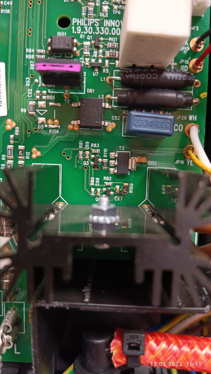

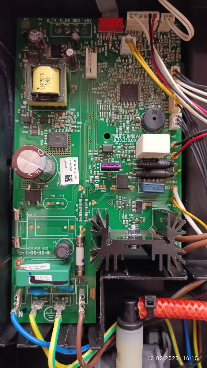

    Trafił do mnie Phillips Latte Go 2200 EP2231 - ekspres całkowicie martwy. Po otwarciu widać, że ktoś wymieniał bezpiecznik, ale wg klienta to nie dotyczyło tej usterki tylko kiedyś coś się działa.
    Na stabilizatorze 5V (U6) na wejściu jest 9V, na wyjściu 0,3V, ale sam stabilizator jest ok, zwarcie jest gdzieś dalej.

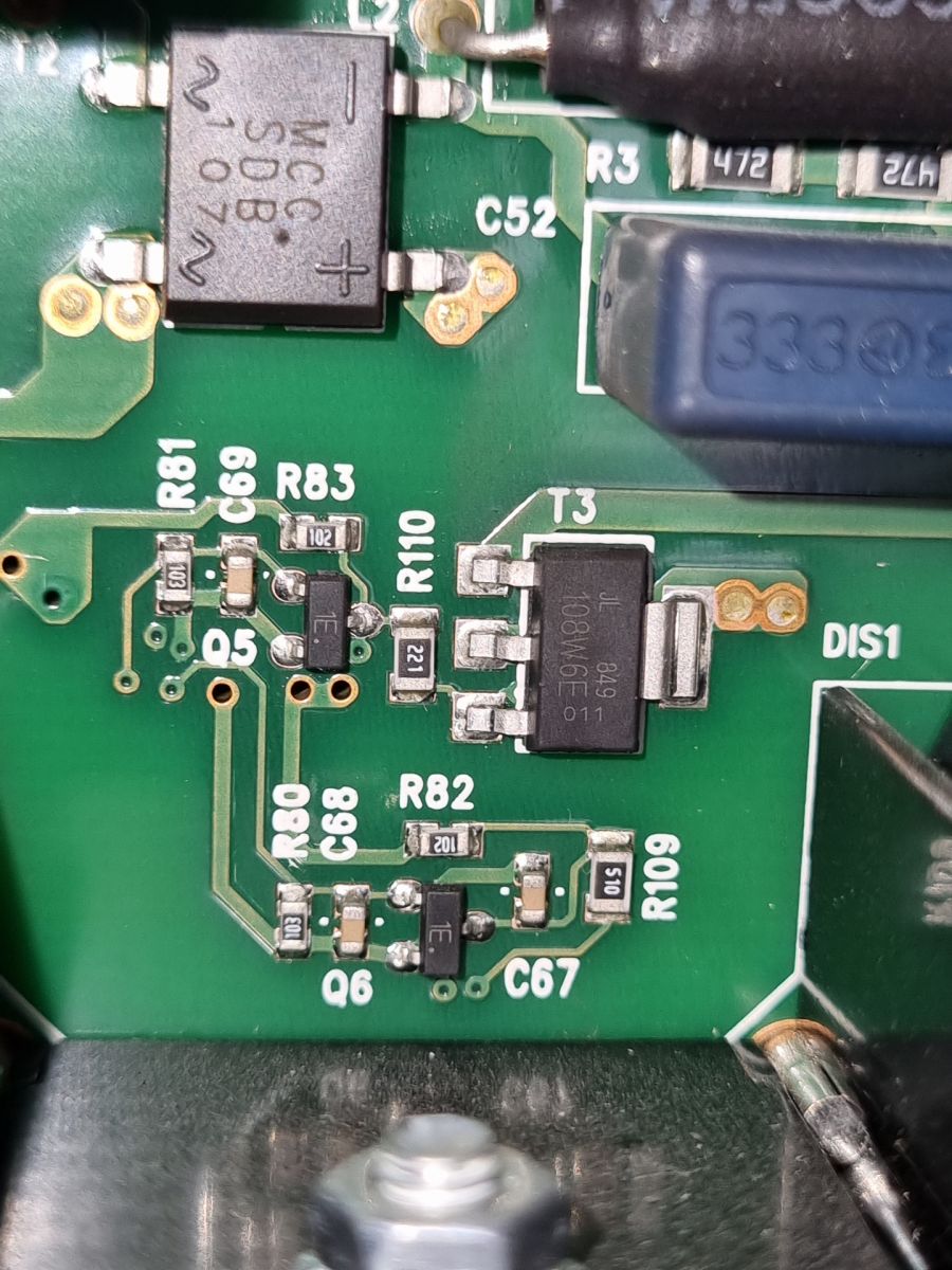

    Może ktoś podpowie, jakiej wartości jest rezystor R109 - jest upalony i nieczytelny.
    Może ktoś ma doświadczenie w naprawie tych płyt i podpowie, co w nich się "pali"?

    Spróbuj ten rezystor przetrzeć delikatnie wacikiem nasączonym izopropanolem, może da się odczytać.
    Ustaw sobie na mierniku najniższy zakres rezystancji i minusowa końcówka do masy, a plusową śledź gdzie jest najniższa rezystancja w obwodzie 5V, i będziesz wiedział z grubsza gdzie szukać winowajcy.
    Zanim zaczniesz szukać zwarcia, to odepnij wtyczkę, która idzie do panelu sterowania, może tam jest zwarcie, sprawdź ten obwód.

    Te latego są na maxa oszczędzone i praktycznie nie ma tu wtyczek, panel jest na złączu lutowanym. Ale spróbuję, co do rezystora to nie do odczytania

    Coś tam widać na tym rezystorze, proszę wrzucić zdjęcie makro tego R109.

    Okazał się spalony procek, naprawa nieopłacalna

    Witam Panowie. Podpinam się do tematu, jaka jest wartość rezystora R109. Pierwsza liczba to 5, dwóch pozostałych nie mogę odczytać.

    Phillips LatteGo 2200 EP2231 – martwy ekspres, wymiana bezpiecznika, wartość rezystora R109

    rostex Dziękuję Ci bardzo!
