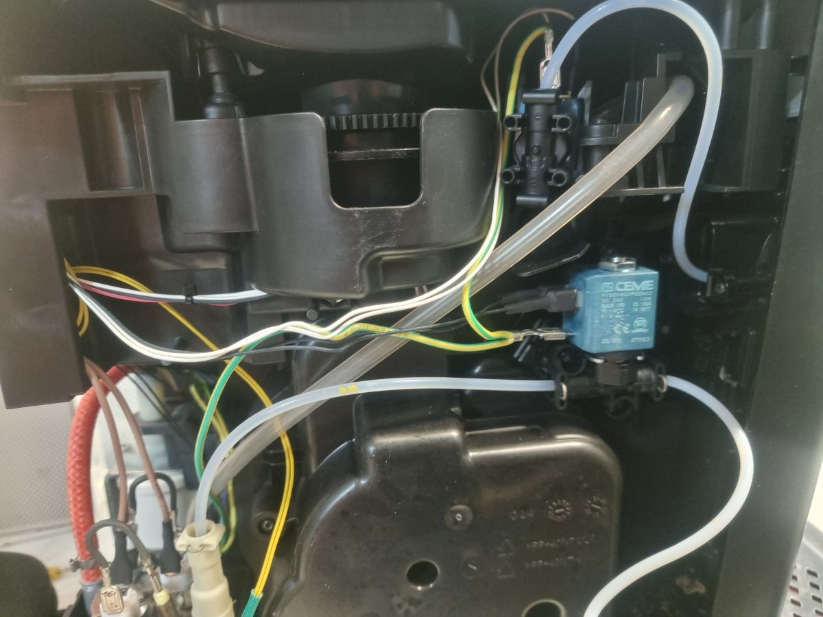

    Niestety dopadła mnie awaria ekspresu Philips LatteGo EP2231/40. Mianowicie elektrozawór, który powinien się otwierać podczas robienia kawy, nie działa.
    Tzn. wężyk, który wchodzi do elektrozaworu, podaje wodę poprzez pompkę, niestety za elektrozaworem już woda nie leci.

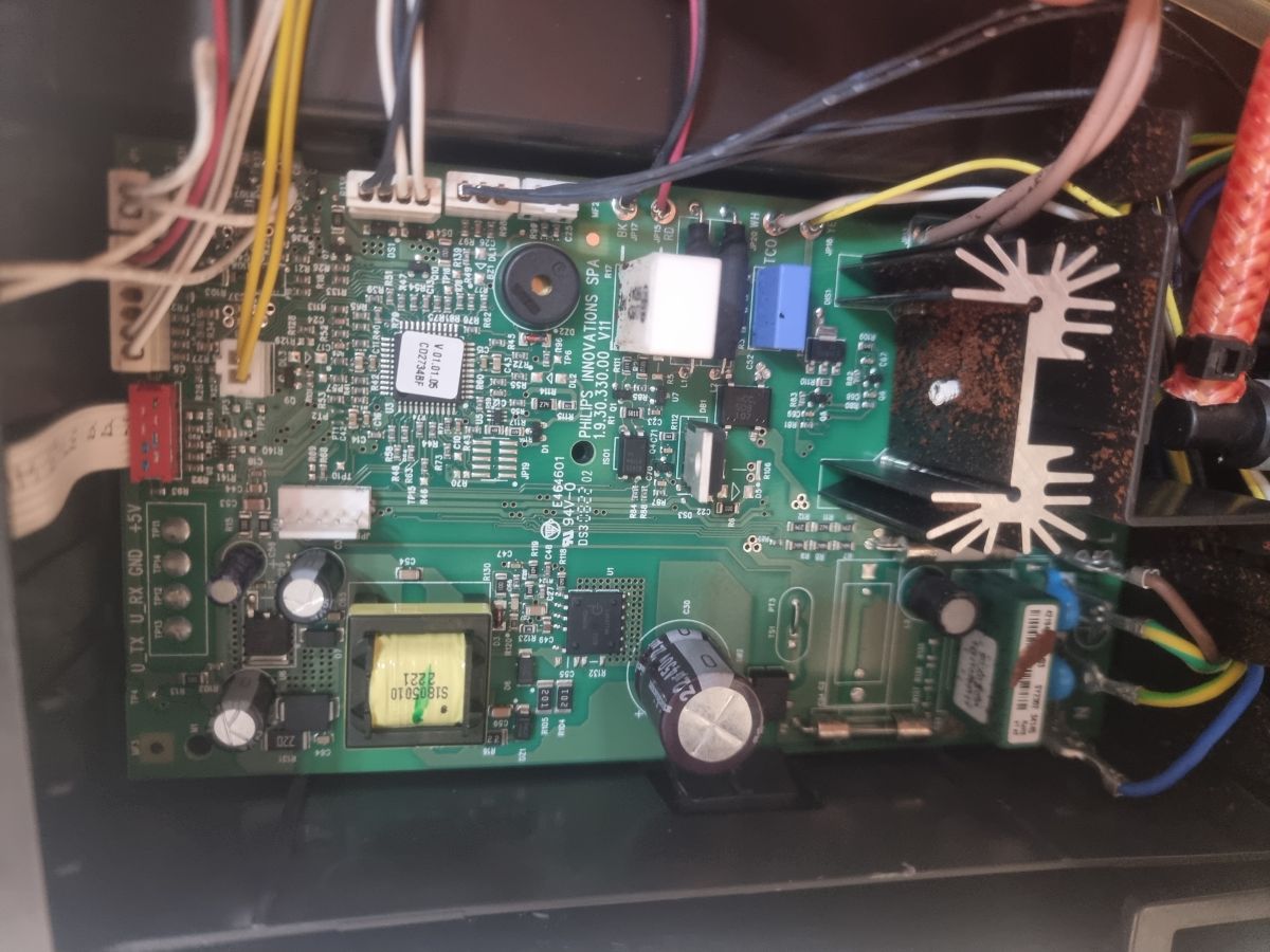

    Elektrozawór sprawdziłem zasilaczem laboratoryjnym i działa jak należy. Ewidentnie coś jest ze sterowaniem na płytce, tylko nie wiem za bardzo, gdzie szukać. Gdyby ktoś był w stanie nakierować, to będę wdzięczny.

    Masz dwa elektrozawory czy zamieniłeś zasilanie między nimi ? Może nie ma problemu ze sterowaniem tylko zaczyna być problem z zasilaniem. Elektrozawory są na jakie napięcie 24V?

    Nie były winne elektrozawory ,tak są na 24v

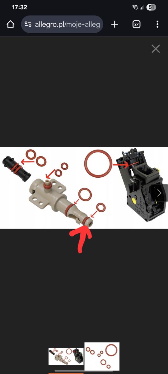

    Okazało się że winne były uszczelki które łączą zaparzacz z elektrozaworem
    Zestaw części zamiennych z uszczelkami do ekspresu do kawy, z oznaczeniem problematycznych uszczelek.

    Ciekawe bo uszkodzone oringi lub inaczej uszczelki mogły tylko powodować nieszczelność ale nie brak przepływu. Ale ważne że działa

    No właśnie ciśnienie widocznie uciekało bokiem i wszystko leciało do tacki a nic nie wylatywało do szklanki po wymianie działa jak trzeba
