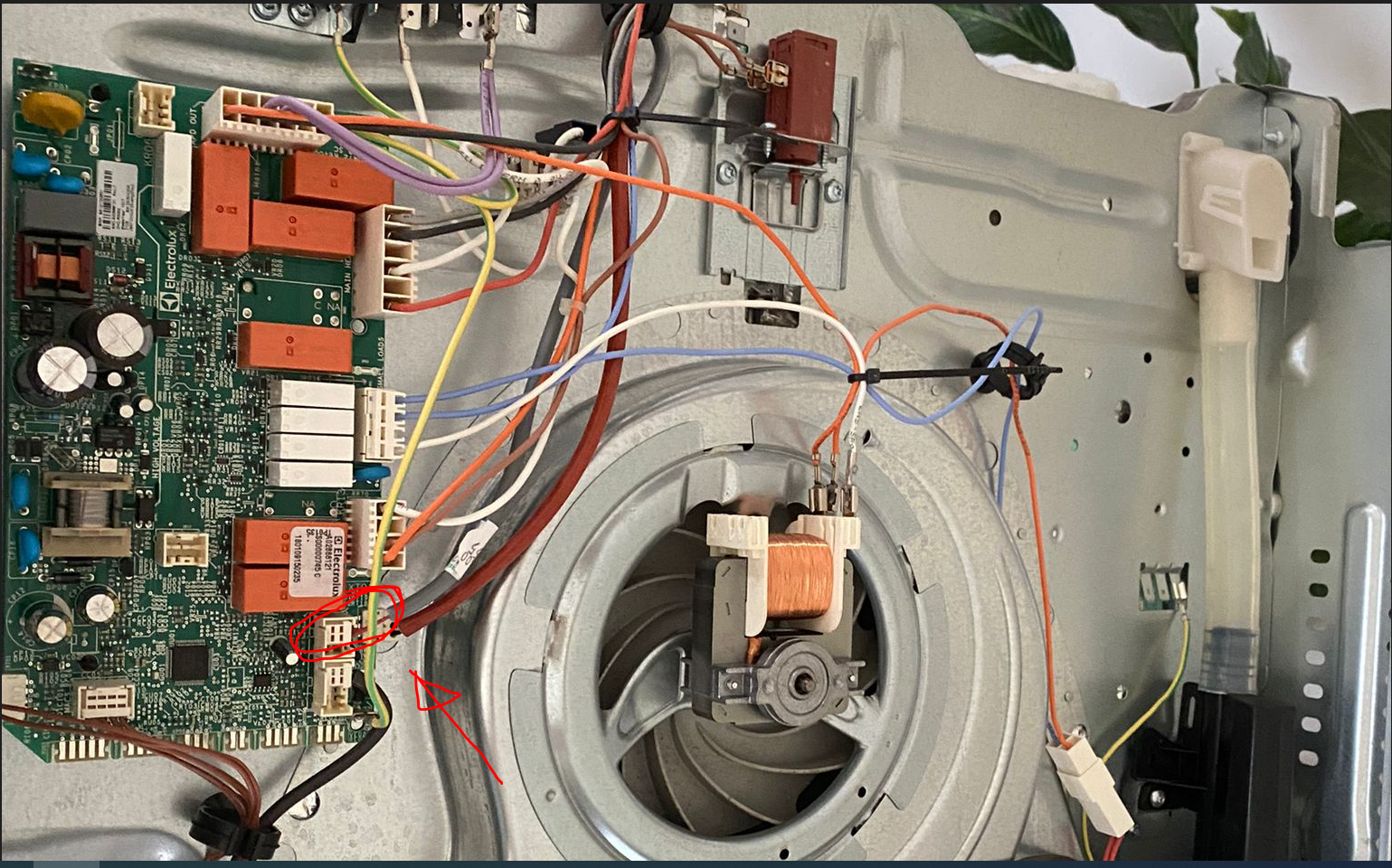

Piekarnik Electrolux EMB8383POX (PCN 944 184 715 03) grzeje aż do wywalenia bezpiecznika - ustawiam grzanie na 200°C, niby do tej temperatury dochodzi i chwilę później wywala bezpiecznik na rozdzielni prądowej, po ponownym uruchomieniu piekarnik pokazuje temperaturę około 260°C. Dodatkowo na panelu zaraz po uruchomieniu pokazuje błędy: F13 055, C4A 005, P027 0304.

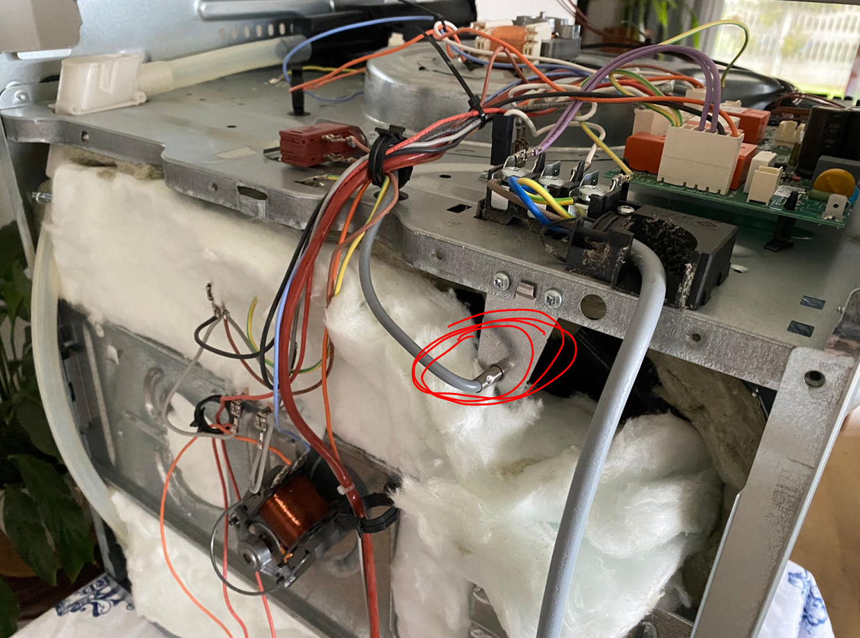

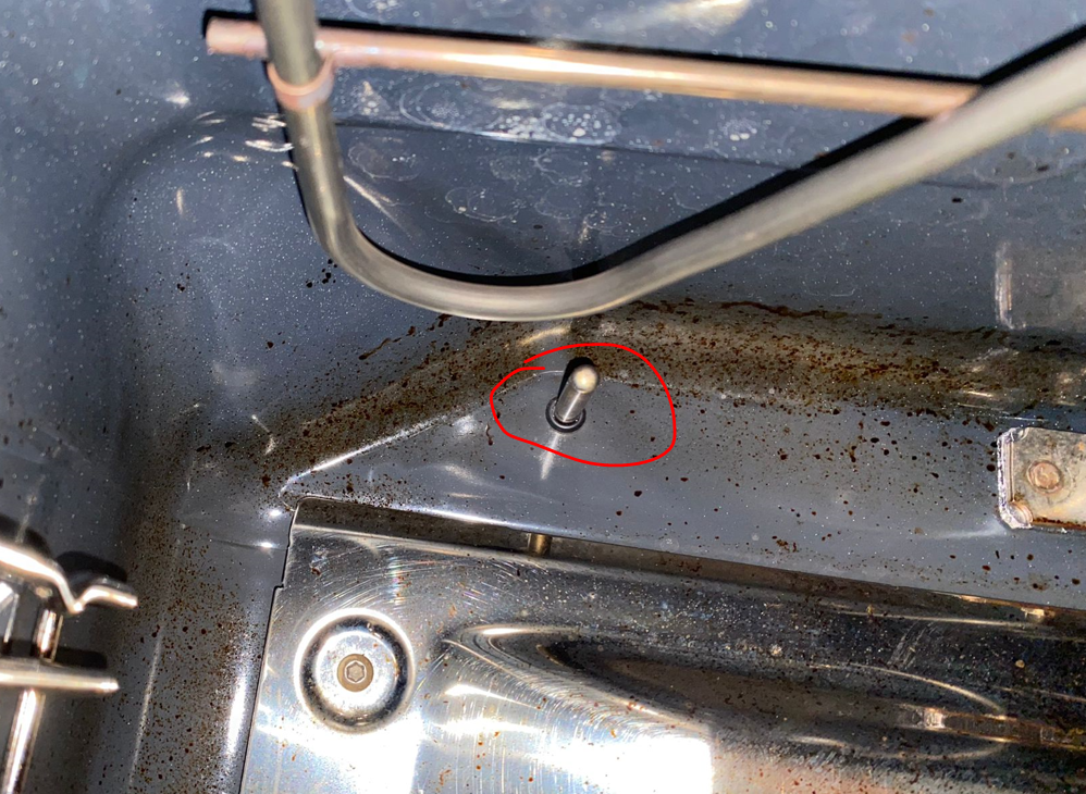

Szukam umiejscowienia termostatu (https://north.pl/karta/termostat-do-piekarnika-do-electrolux-emb8383pox,GAZ-LD-P2M2-DWS.html), ale za chiny ludowe nie mogę go znaleźć, bo rozumiem, że nie chodzi o sam bolec czujnika temperatury, który wchodzi do komory piekarnika (zaznaczony na fotkach)?
Czy możecie pomóc mi znaleźć jakieś odnośnik do kodów błędów oraz umiejscowienia termostatu z linku powyżej w moim piekarniku (załączam zdjęcie)? Szukałem po necie bezskutecznie.
Czy może to być również kwestia samego czujnika temperatury? Zmierzyłem jego rezystancję i wynosi 550 Ω w temperaturze pokojowej. Źródła, które znalazłem piszą o zakresie 1000-1100 Ω jako prawidłowym.
