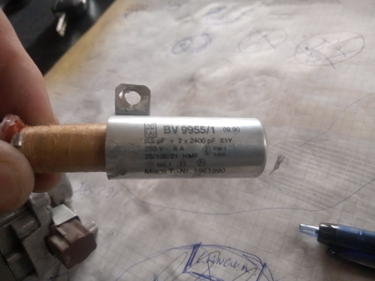

    W odkurzaczu wystrzelił kondensator 4-przewodowy.
    Symbol BV 9955/1. Miele T.-Nr. 1961990 250v 6A.
    0,2 mikro F + 2x2400pF.
    Przeszukałem internety i nigdzie nie ma lub nie wysyłają do Polski. Czy jest szansa żeby go czymś zamienić?
    Miele S272i odkurzacz - czym zastąpić oryginalny kondensator.
    Ps. Przepraszam, to chyba nie to forum, ale może ktoś pomoże.

    Miflex produkuje takie kondensatory i pewnie coś zbliżonego tam znajdziesz.

    Musisz sprawdzić czy będą pasować wymiary kondensatora i uda się go zamocować: :arrow: Link

    Przecież to filtr zakłuceniowy.
    Do zastąpienia niemal jakimkolwiek innym filtrem PZ, byle fizycznie się zmieścił.

    Panowie, dziękuję wszystko hula.
