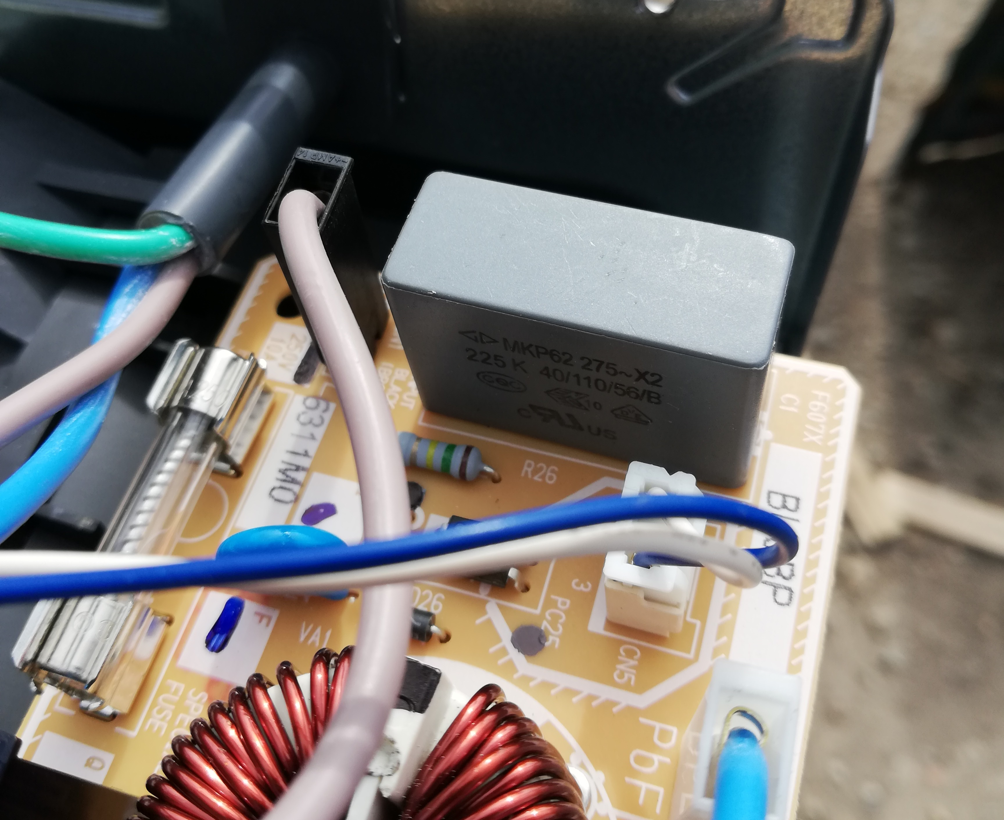

    Witam mam pytanie jakim kondensatorem mogę zastąpic ten ze zdjęcia ponieważ nie mogę nigdzie go kupić Jakim kondensatorem zastąpić model ze zdjęcia?

    Jeśli chodzi o szary element to jest to zamontowany w filtrze napięcia sieciowego kondensator przeciwzakłóceniowy z dieelektrykiem stałym (polipropylenowy) klasy X2 na napięcie pracy 275V AC. Na zdjęciu ma on pojemność 2,2µF. Należy więc go zastąpić elementem o identycznych parametrach np: Miflex seria WXPC.

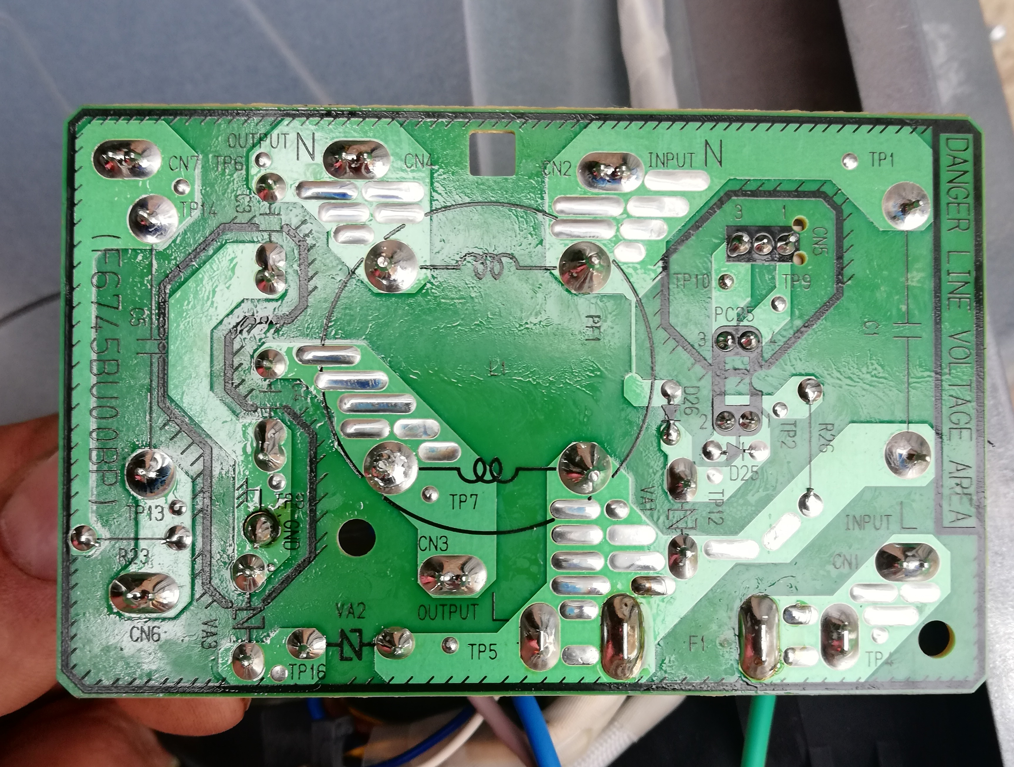

    W internecie znalazłem że były takie kondensatory ale na tą chwilę są nie dostępne i tam występowały jako kondensator bezpieczeństwa u mnie jest na płytce w zasilaniu kuchenki mikrofalowej Panasonic po jego uszkodzeniu kuchenka całkowicie martwa tak jak po uszkodzeniu bezpiecznika i czy można go na chwilę ominąć żeby sprawdzić czy kuchenka zaświeci?

    Takie kondensatory są stosowane zarówno w zasilaczach beztransformatorowych (wtedy uszkodzenie powoduje niesprawność urządzenia) jak i w filtrach sieciowych (uszkodzenie powoduje że więcej zakłóceń przedostaje się do sieci ale urządzanie nadal działa)
    Kondensator ze zdjęcia jest blisko dławika skompensowanego, nie widać w pobliżu elementów zasilacza, obstawiam że to element filtru przeciwzakłóceniowego, a jeśli przyczyną niedziałania elektroniki jest kondensator to jest gdzie indziej, rozejrzyj sie jak co jest podłączone, którymi ścieżkami płynie prąd, między wtyczką, a wyświetlaczem jest kilka rzeczy do sprawdzenia ;)

    To jest element filtra p/z. Pod żadnym pozorem nie zwierać! On jest włączony pomiędzy przewody L i N, jego zwarcie to zwarcie zasilania! Na pewno nie ma żadnego wpływu na działanie kuchenki.

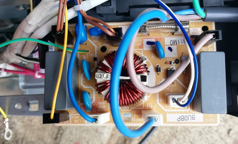

    Jeszcze raz zrobiłem fotkę całej płytce zasilającej z dwóch stron Jakim kondensatorem zastąpić model ze zdjęcia? Jakim kondensatorem zastąpić model ze zdjęcia?

    Aby mieć pewność, warto byłoby zamieścić zdjęcie PCB od strony druku.

    Tam jest wszystko w porządku. Jeśli zasilanie wychodzi na L out i N out to nie ma co się czepiać. Uszkodzony będzie na 99% IC26 na płycie sterującej. Może być uszkodzony również C28 tamże.
    A przede wszystkim do sprawdzenia 3 bezpieczniki termiczne (termostaty). 2 widzę w okolicach grzałki wytwornicy pary, trzeciego trzeba poszukać.

    Wygląda na to, że kondensator jest przeciwzakłóceniowy - jedna jego końcówka jest połączona z niebieskim przewodem (CN2, Input N), druga poprzez bezpiecznik (F1) z brązowym (CN1, Input L). To znaczy, że coś innego się uszkodziło.
