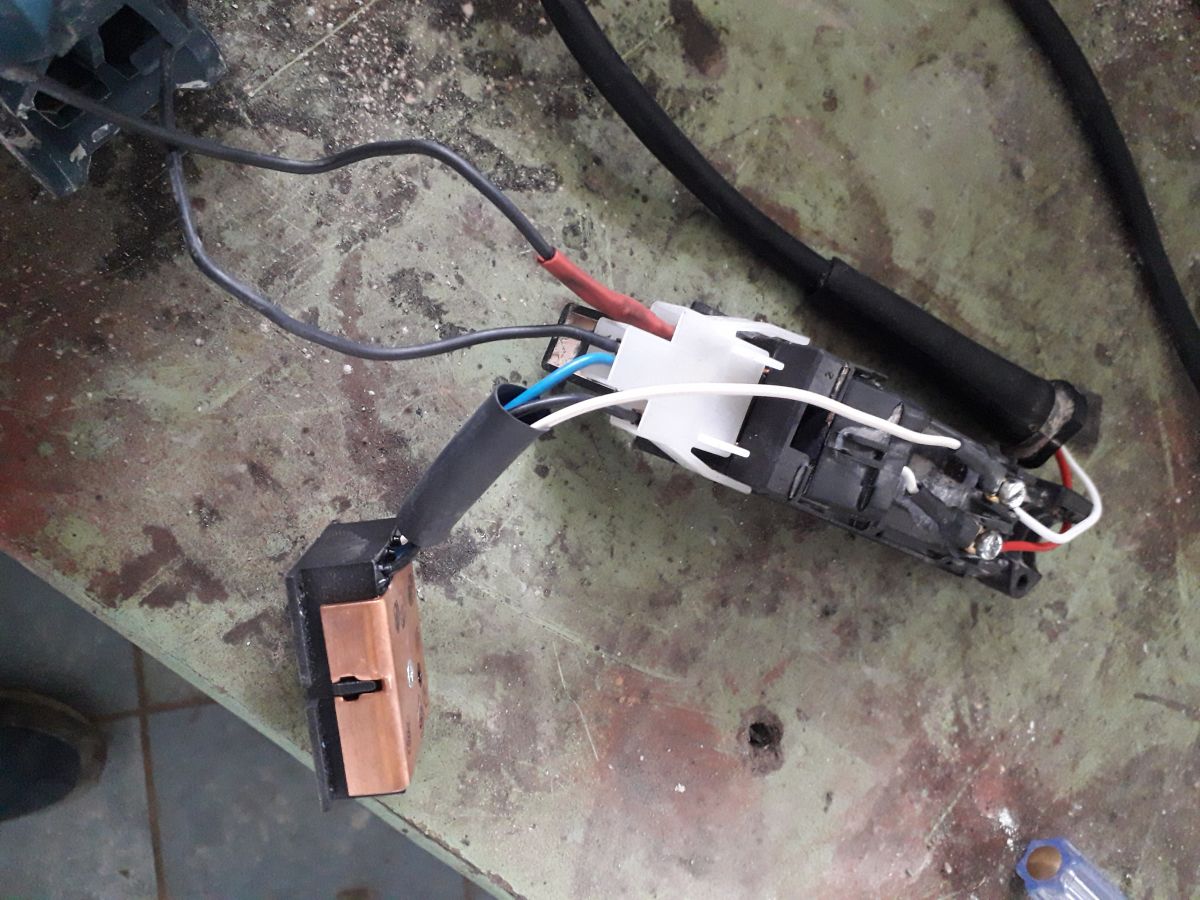

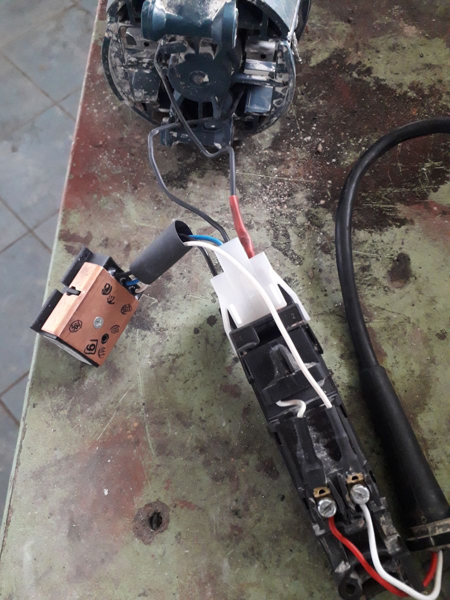

    Witam wszystkich. Pacjent jak w tytule. Po diagnozie u domorosłego elektryka naprawiacza zakupiłem moduł elektroniczny bo podobno był uszkodzony. Wymiana łatwa więc sobie wymieniłem. Poskładałem i nadal nic. Nie rusza. Po podłączeniu przewodów "na krótko pod przewody wychodzące ze stojana silnik kręci aż miło. Po podpięciu bez przełącznika ,do modułu startu też nic. Próbówka pokazuje napięcie na obydwu szczotkach. Nie jestem elektrykiem więc proszę o sugestie. Pozdrawiam.

    Ten "moduł" wygląda na zwykły softstart, do sprawdzenia wyłącznik.

    Odepnij biała wtyczkę od wyłącznika podłącz wtyczkę do zasilania zobacz czy jest napięcie miernikiem lub żarówka 230 V nie probówka.

    Po wyjęciu wtyczki i sprawdzeniu żarówką, napięcia nie ma. Ale dopadłem taki sam włącznik od działającej szlifierki i ruszyła. Czyli włącznik do wymiany,ale nie jest to jedyny problem. Podczas pracy na pełnych obrotach jedna szczotka iskrzy niemiłosiernie i się grzeje. Czyli raczej śmietnik ? Szkoda inwestować w złom,który i tak padnie?
