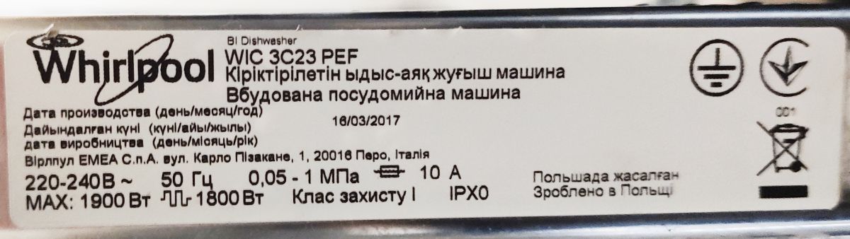

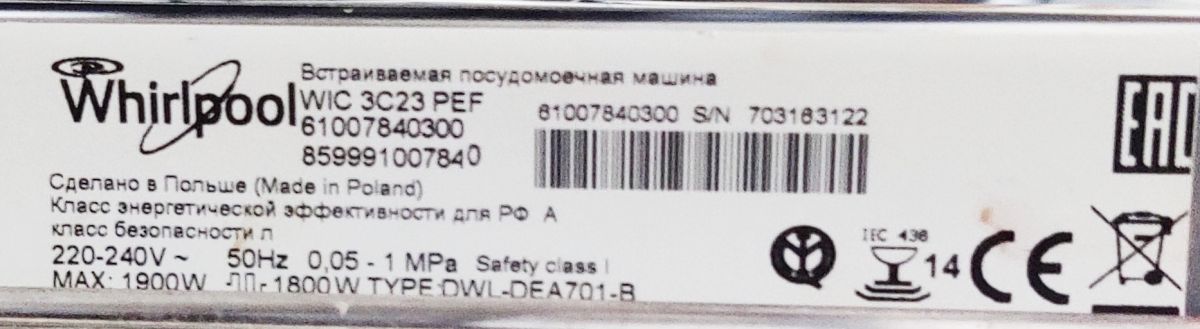

Tabliczka znamionowa jest napisana cyrylicą. Jedyną rzeczą w alfabecie łacińskim jest nr modelu WIC 3C23 PEF.

Foto naklejek poniżej.
