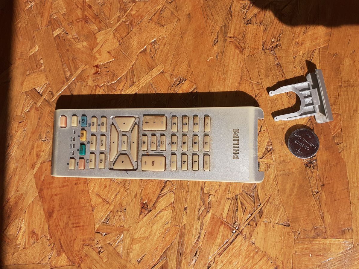

    Koledzy, koleżanki,

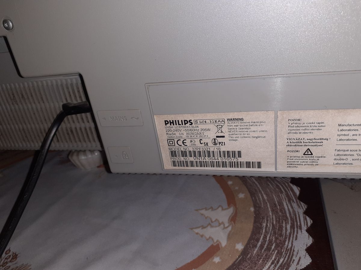

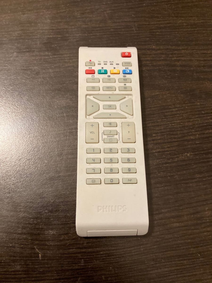

    Mam problem z telewizorem Philips 37pf3321/10 - symbol odczytany z naklejki na TV.
    Pacjent pochodzi z elektroodpadów, był do niego ORYGINALNY pilot, co jest rzadkością, wręcz okazją. Przygarnąłem go "w ciemno".
    Jakież było moje zaskoczenie, gdy okazało się, że działa, a przynajmniej tak w 90%... Matryca piękna i bez skaz, niespotykane w Philipsie! Wejścia sygnałowe sprawne. Powyższe zadecydowało, iż postanowiłem powalczyć o pozostałe 10% sprawności ;)
    Problem z TV jest następujący: telewizor nie reaguje na ORYGINALNEGO pilota. Bateria CR2032 sprawdzona: 3,02V - jest OK. Pilot wysyła sygnał - widać po miganiu diody z symbolem TV.

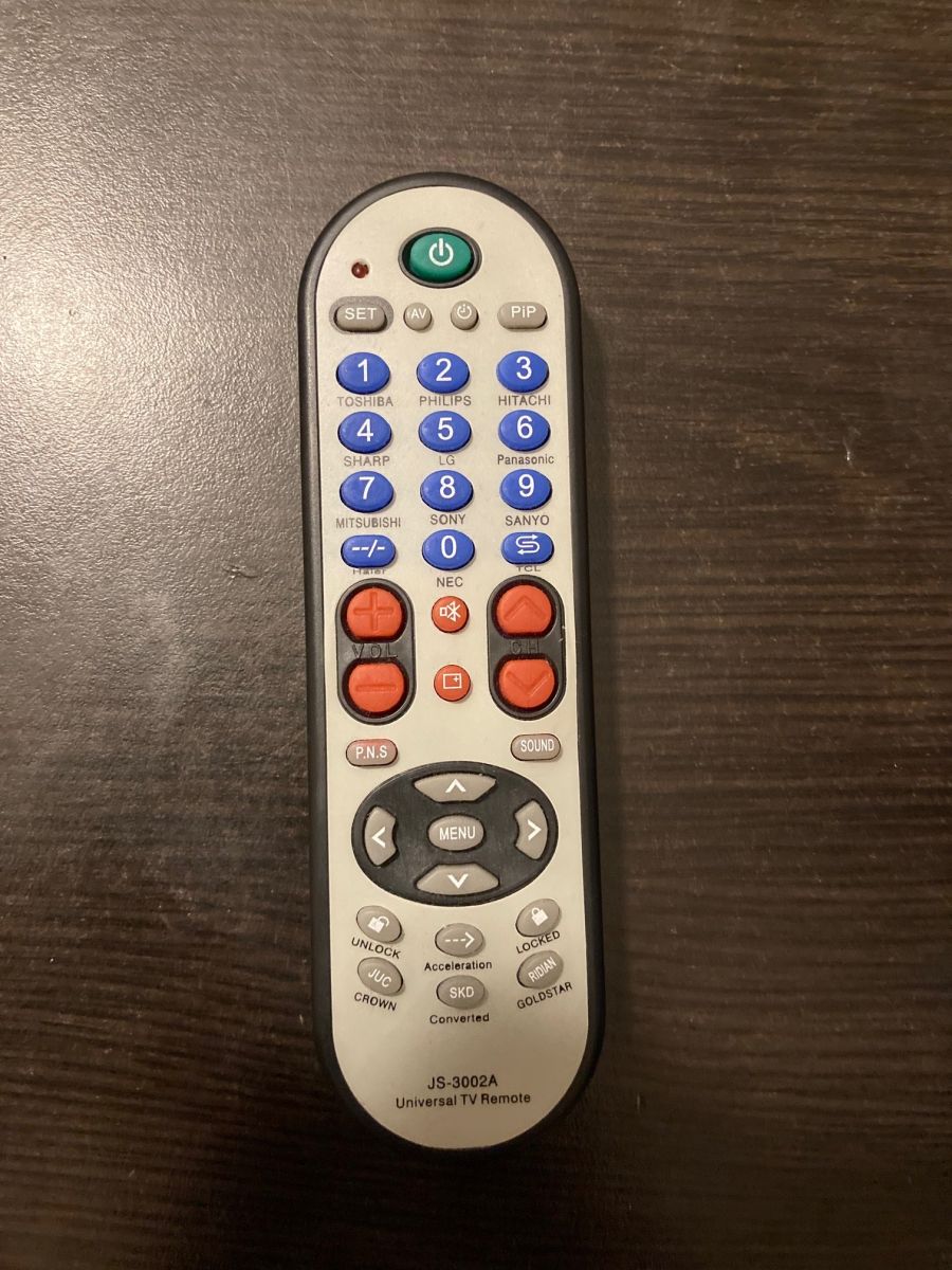

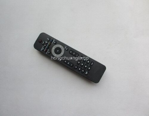

    Zakładając mimo wszystko uszkodzenie pilota dorwałem się do znalezionego w rupieciach chińskiego pilota uniwersalnego (programowalnego) podłej jakości - takiego za 10zł. Postanowiłem podjąć próbę zgrania go z TV. Eksperyment początkowo przyniósł pewien sukces - po pierwszym programowaniu (gdy na TV pojawił się pasek głośności) telewizor reagował na wybrane przyciski z pilota. Reagował na przycisk zasilania, głośność i przyciski programów (z cyferkami). Nie byłem w stanie wejść w menu i nie działał przycisk wyboru wejść sygnału AV/TV. Eksperyment z programowaniem TV ponawiałem, trzymając przycisk programowania nieco dłużej. Opłaciło się - zaczęły działać kolejne funkcje, w tym MENU i AV/TV. Generalnie teraz przyciski wybranych funkcji sa pod nie tymi przyciskami co trzeba, ale coś działa, jest do nich dostęp. Sukcesem okazało się uruchomienie HDMI, bo przyckiskami Prog + i Prog - nie byłem w stanie się do niego dostać. Dekoder przepięty z EURO na HDMI. Różnica w jakości obrazu: przepaść, na PLUS oczywiście.
    Jako logiczną konsekwencję w/w eksperymentu uznałem, iż oryginalny pilot jest wadliwy. Szukając oryginalnego pilota doszedłem do wniosku, że znalezienie go graniczy z cudem wobec czego kupiłem zamiennik chiński o symbolu RM-D631 UCT-027, który według mojej najlepszej wiedzy na podstawie poszukiwań w Internetach na 100% winien być właściwym. Efekt: pilot zamiennik również NIE DZIAŁA.

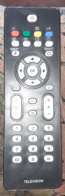

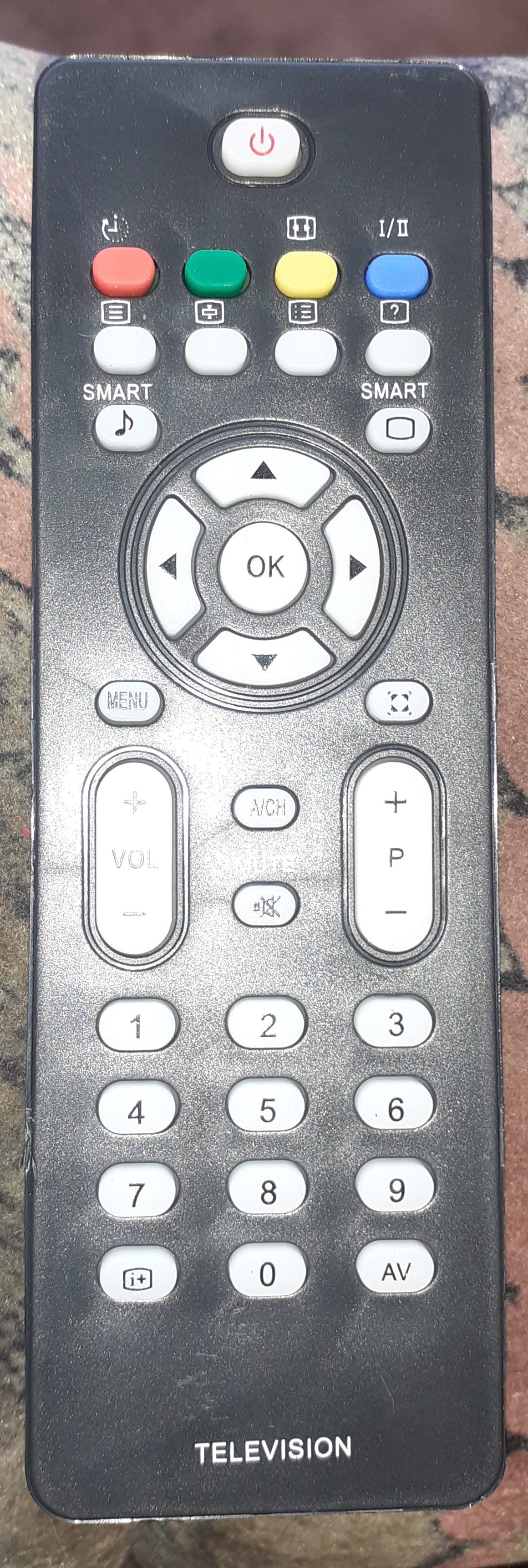

    PILOT ORYGINAŁ:
    Philips 37pf3321/10 - pilot oryginalny i zamiennik nie działają
    PILOT ZAMIENNIK:
    Próbowałem ominąć problem pilota korzystając z faktu, iż TV pracuje z dekoderem DVB-T. Chciałem zaprogramować pilota od dekodera (sekcja przycisków programowalnych) sygnałem z chińskiego pilota uniwersalnego, który, jakby nie patrzeć, zadziałał. Co się okazało? KILKADZIESIĄT prób zaprogramowania przycisku POWER, kilkanaście prób zaprogramowania przycisku AV/TV. Pilot chiński działa, pilot od dekodera po zaprogramowaniu nie działa. Programować próbowałem piloty od: VIVA MAXX (stara wersja z ethernetem), FUBA ODE8600, OPTICUM NYTROBOX NS. Żaden po zaprogramowaniu sygnałem z chińczyka nie zadziałał. Załamałem się.
    Nie rozumiem: co robię nie tak? Czemu oryginalny pilot nie działa? Czemu zamiennik oryginału nie działa? Czy dobrze go dobrałem? Czemu żaden z pilotów od dekoderów po programowaniu sygnałem chińskiego pilota za 10zł nie chce działać? Gdyby chociaż pilot od dekodera zadziałał po zaprogramowaniu, uznam to za pełny sukces (na moje potrzeby). TV używany okazjonalnie, tylko, gdy akurat jedziemy do rodziców (weekend).
    Nie wiem czy to ma związek, ale jeżeli będzie pomocne: przyciski sterowania na boku TV działają marnie. Przycisk POWER działa OK, przycisk sąsiadujący z nim mniej-więcej OK, reszta to już loteria i działa inaczej niż powinna, marnie styka. Nie rozbierałem tego jeszcze, ale spodziewam się zużytych mikroswitchy i pewnie drabinkę rezystorową, która jest do wymiany. Nie spieszyłem się z rozbieraniem licząc, że pilot będzie działał OK. No cóż, w chwili obecnej ani przyciski ani piloty nie funkcjonują idealnie. Gdzieś czytałem, że świrujące przyciski sterowania w Philipsach zwiastują awarię CPU ale mocny w temacie serwisowania TV nie jestem, opinię na ten temat pozostawiam fachowcom, bardzo licząc na Wasze wskazówki.
    Ciekawe czy miga dioda nadawcza. Włącz kamerkę w telefonie i skieruj obiektyw na tę diodę, następnie naciśnij jakiś przycisk w pilocie.
    Jeśli pilot wykonany starą metodą, to może ma rezonator ceramiczny - częstą przyczynę usterek.

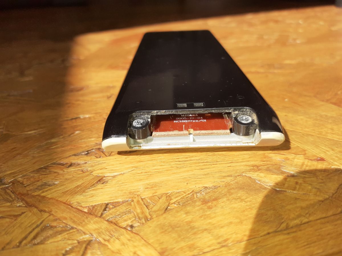

  • #7 20450318
    a_jablon
    Poziom 35  
    Posty: 3009
    Pomógł: 338
    Ocena: 833

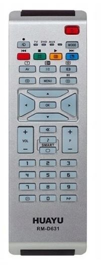

    Nie, pilot który do niego mam jest jasnoszary, jak na pierwszym foto w poście #1
    Ja znalazłem takie info:
    https://www.laco.pl/piloty-uniwersalne/54pilot-do-tv-dvd-aux-philips-rc1683706-01-uct-027
    i na bazie tego na AleDrogo kupiłem UCT-027. Zblizony wygląd do tego co mam wręcz UTWIERDZIŁ MNIE w przekonaniu, że to powinno być to...
    Kurcze, jestem w błędzie?
    https://www.google.com/search?q=pilot+orygina.../10&source=lnms&tbm=isch#imgrc=fCUAfi6JoDDz4M
    Pilot z Twojego zdjęcia to zamiennik made in china - na to mi wychodzi szukając go na Ali ;)

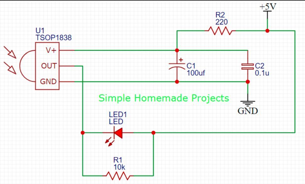

    Chyba nadszedł czas aby zbudować obwód testowy, zamiast LED'a wpiąć oscyloskop i przekonać się metodą doświadczalną gdzie jest różnica.

  • #12 20450484
    kazikszach
    Posty: 4006
    Pomógł: 513
    Ocena: 1098

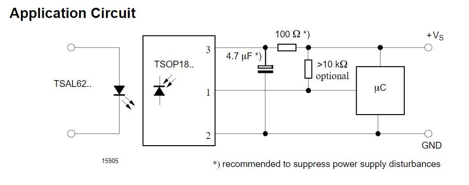

    Układ jest zły, w szereg z diodą LED musi być opornik.

    Dioda LED wylatuje ze schematu. Oscyloskop chcę zapiąć po obu stronach R1. Zastanawiam się tylko, czy R1 nie powinien iść do GND zamiast do VCC
    Już znam odpowiedź: nie powinien... Jest OK

    ależ dokładnie tak ;) - tak jest w Application Circuit.

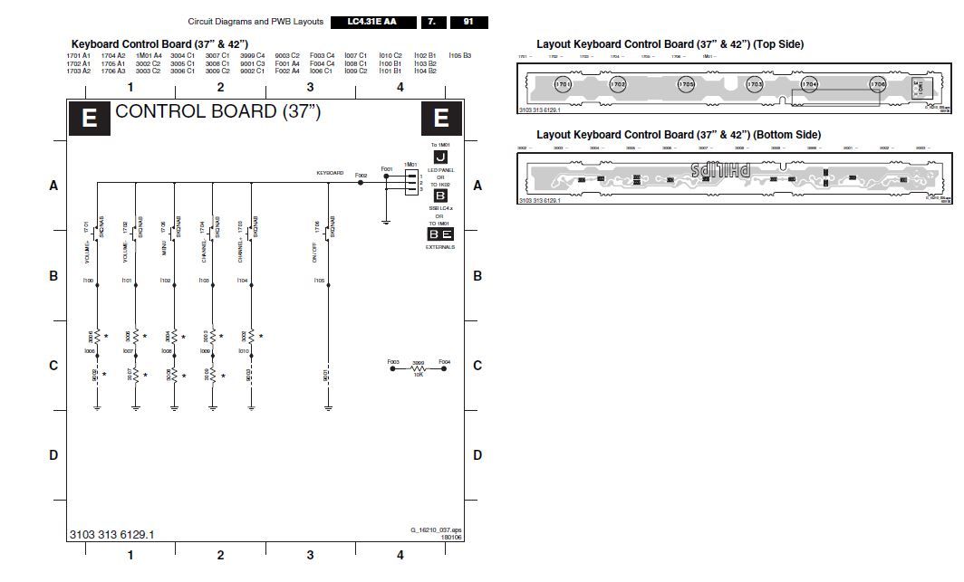

    Najlepiej odpiąć klawiaturę lokalną przycisków w Tv może one zwierają i dla tego nie działa żaden pilot.
  • #20 20450663
    a_jablon
    Poziom 35  
    Posty: 3009
    Pomógł: 338
    Ocena: 833
    Hmm... brzmi logicznie, ale trzeba to potwierdzić. Service manual by pomógł, ale nie ma go.
    POPRAWKA: JEST !
    Z tego co znalazłem:
    • LC4.31E.AA.pdf (23.62 MB) Musisz być zalogowany, aby pobrać ten załącznik.
  • #21 20450680
    a_jablon
    Poziom 35  
    Posty: 3009
    Pomógł: 338
    Ocena: 833
    Pierwszy schemat jest: przyciski boczne ;)

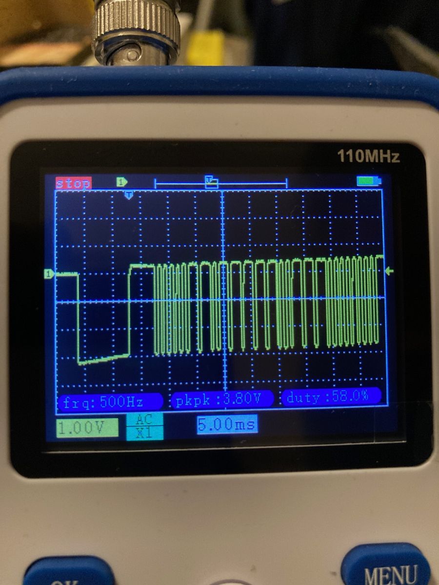

  • #26 20453526
    a_jablon
    Poziom 35  
    Posty: 3009
    Pomógł: 338
    Ocena: 833

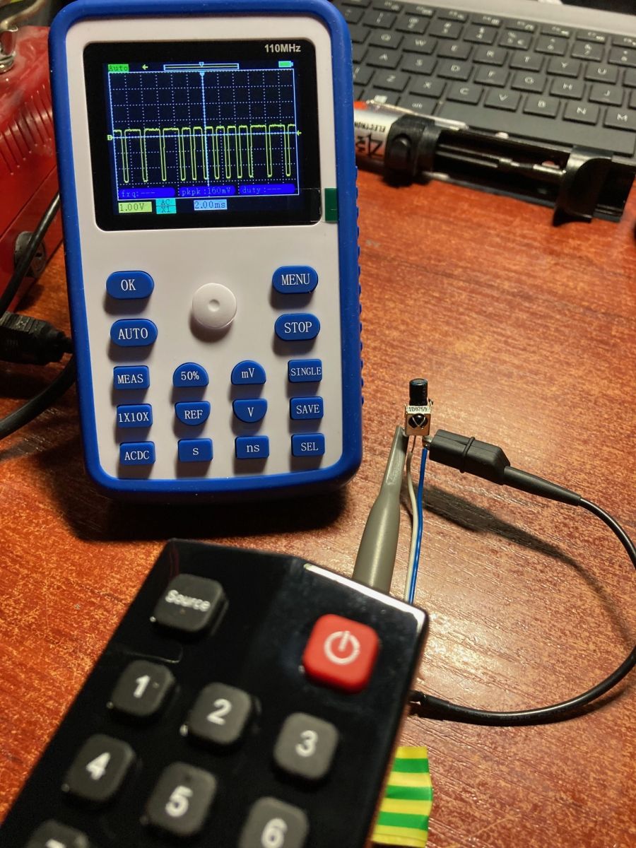

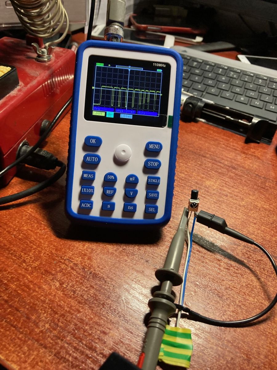

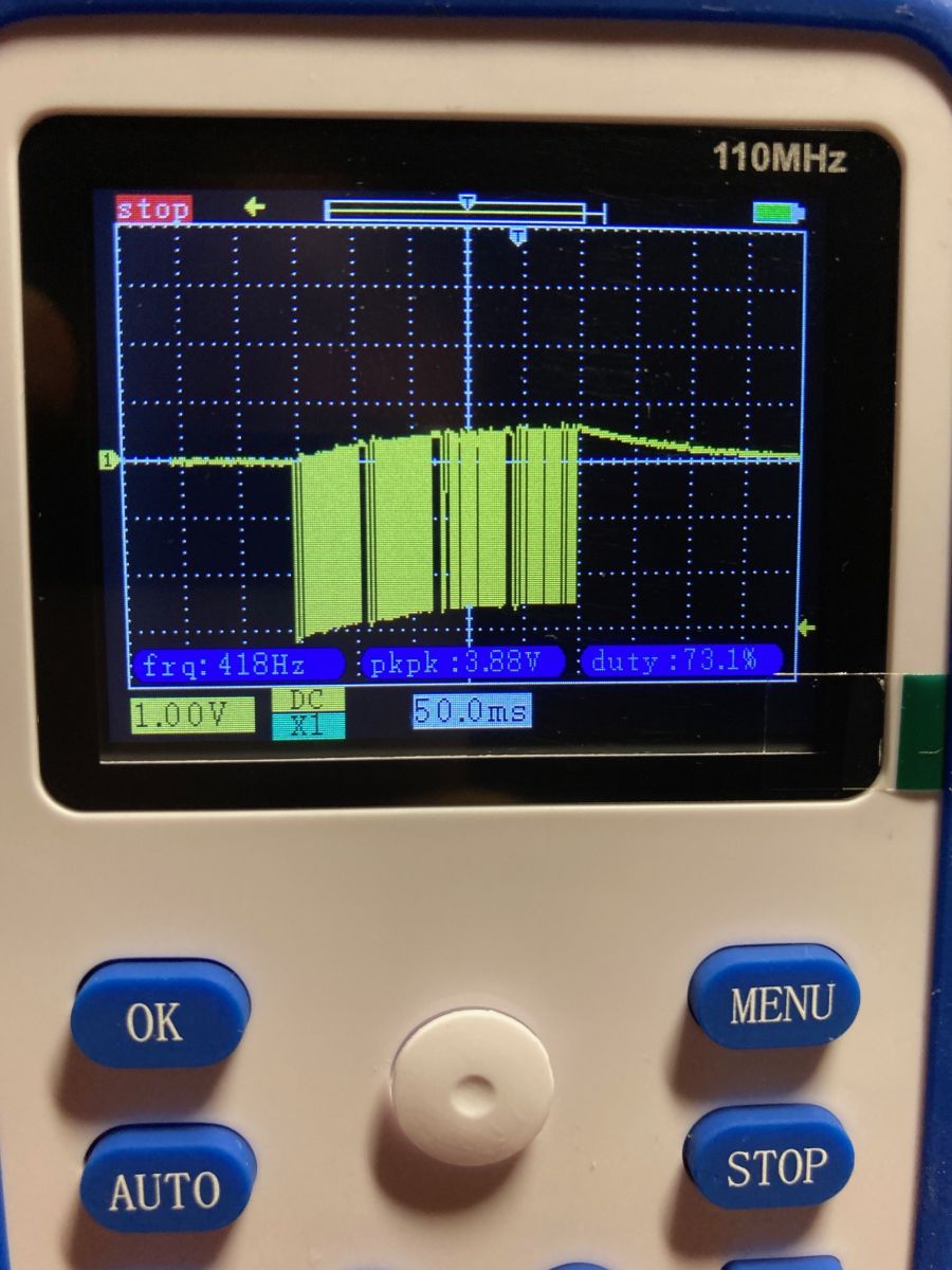

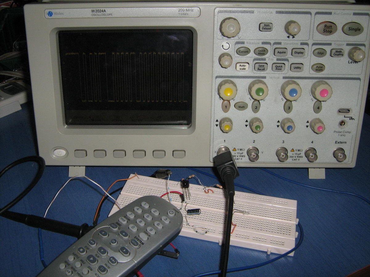

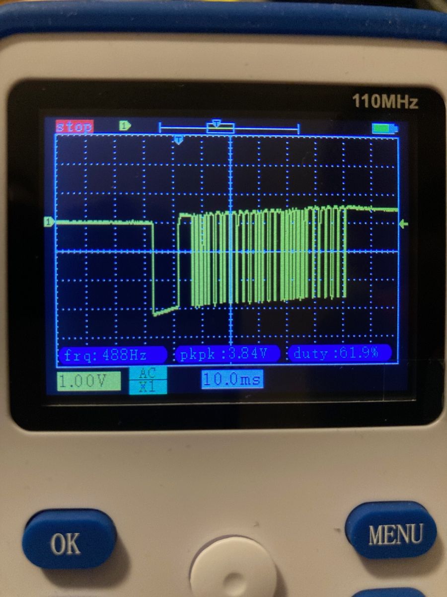

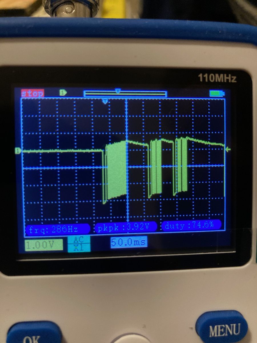

    Obwód testowy złożony, działa.
    Dioda IR jakaś "na pałę" z pozostałości po szajsungu 37' LCD. Nie potrafię nawet podać symbolu, bo po nadruku z elementu nie idzie go odnaleźć. W kwestii napięć zasilania działam "na czuja", pamiętając, iż dioda odbiorcza z postów powyżej pracowała od 2 do 6V (wybieram dolne granice, żeby krzywdy nie zrobić). W kwestii wyprowadzeń: płytka IR w szajsungu miała opis pinoutu w miejscu lutowania diody (Panowie z szajsunga: dziękuję! Tak prosta rzecz, a cieszy).
    Między VCC a GND elektrolit 22uF - nie wiem po co, może ze względu na zmianę koncepcji: chciałem zasilić zasilaczem laboratoryjnym ale ostatecznie zasilam to z baterii CR2032 - z lenistwa ;) .
    Między IR a VCC rezystor 10k SMD, wyciągnięty z w/w płytki IR, właśnie z obwodu w/w diody.
    Wygląda to tak (na pilocie pierwszym z brzegu, jakimkolwiek, nie tym co mam sprawdzić):
    Dwa wnioski:
    1. Radiotechnika nie da rady - wykres "lata"
    2. Muszę nauczyć się obsługi tego ustrojstwa - zapisać wykres, odtworzyć go i przeanalizować. Nie umiem tego na ten moment ;(
    Układ na pająku działa jak ta lala ;)

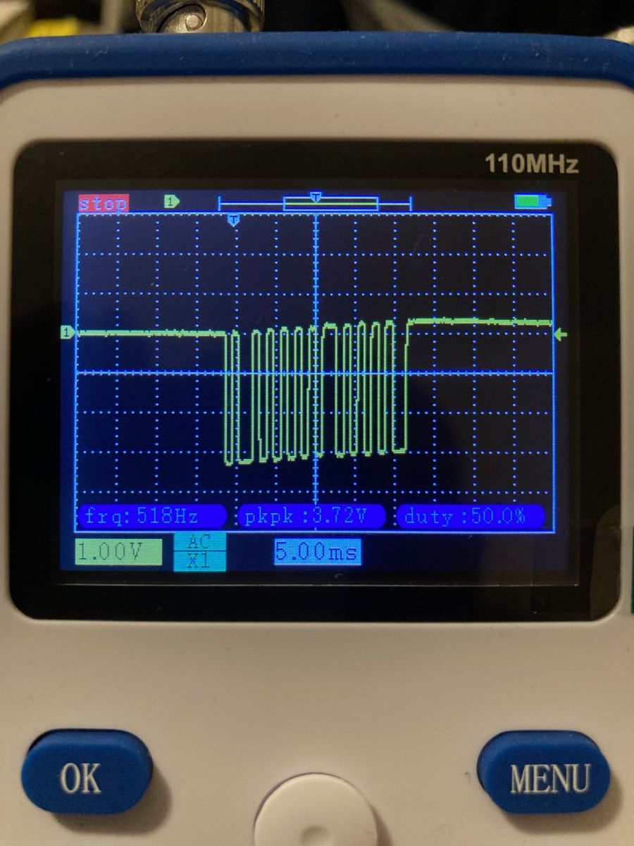

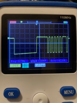

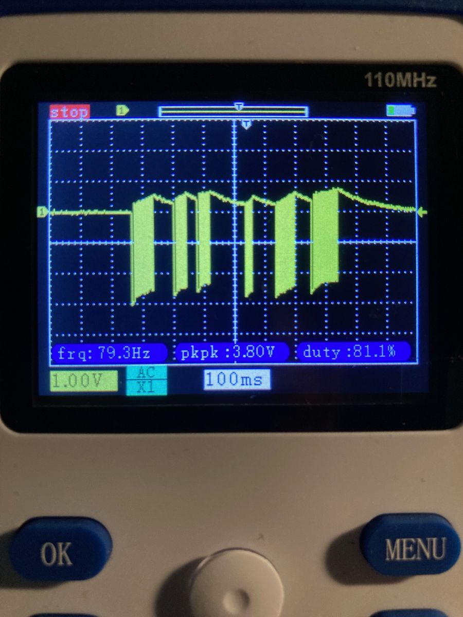

    Ten oscyloskop jest ZAJE...STY !!!

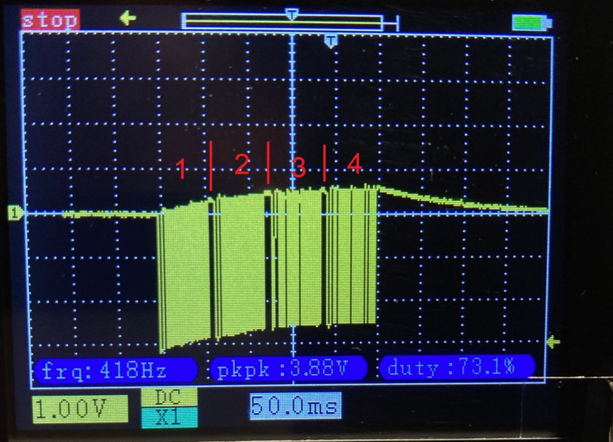

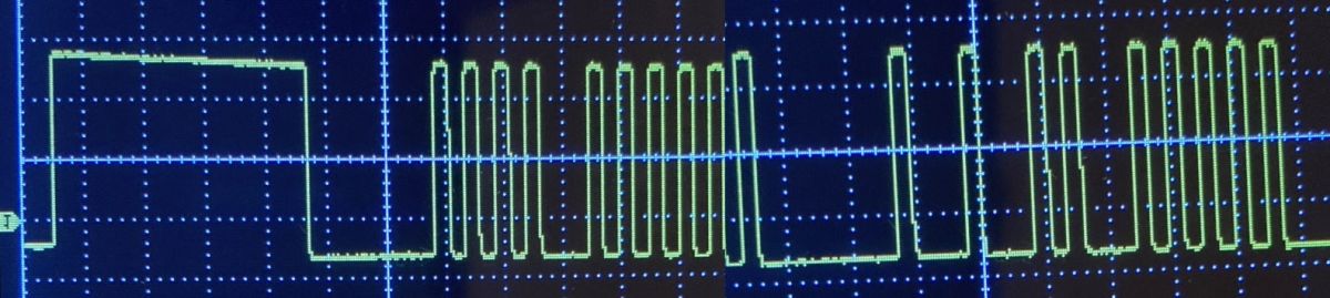

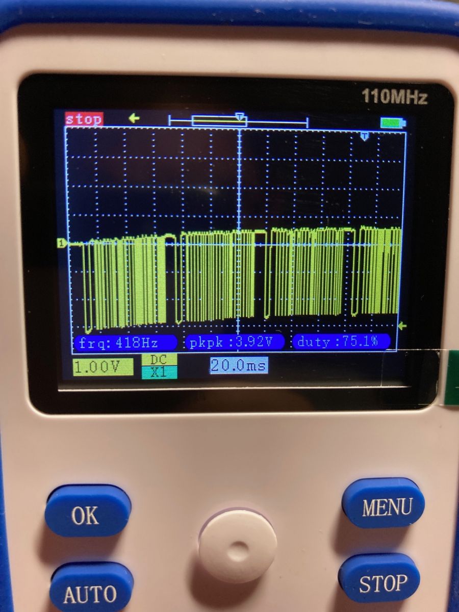

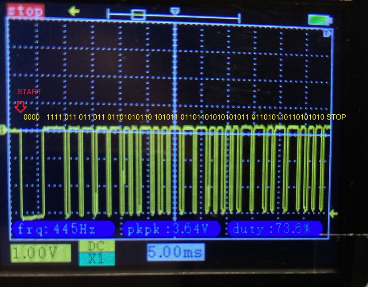

    Przebieg sygnału z diody IR dla klawisza "Return" pilota TV TCL 22 cale (mój testowy monitor do napraw sprzętu klientów):
    zmieniam podstawę czasu złapanego wykresu - funkcja SINGLE na oscyloskopie ;)
    Philips 37pf3321/10 - pilot oryginalny i zamiennik nie działają Philips 37pf3321/10 - pilot oryginalny i zamiennik nie działają Philips 37pf3321/10 - pilot oryginalny i zamiennik nie działają Philips 37pf3321/10 - pilot oryginalny i zamiennik nie działają
    Niniejszym czuję się gotowy do weekendowych eksperymentów ;)

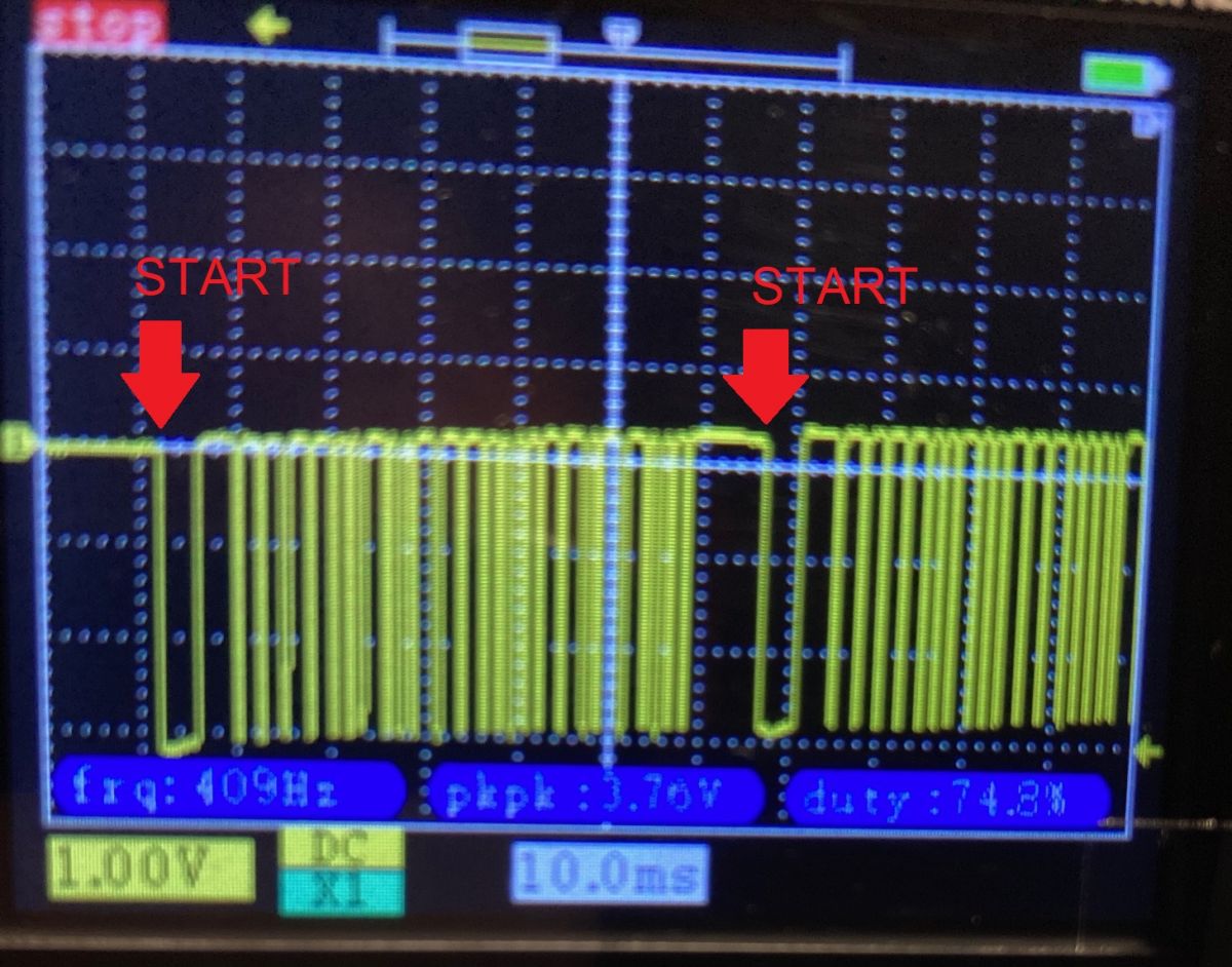

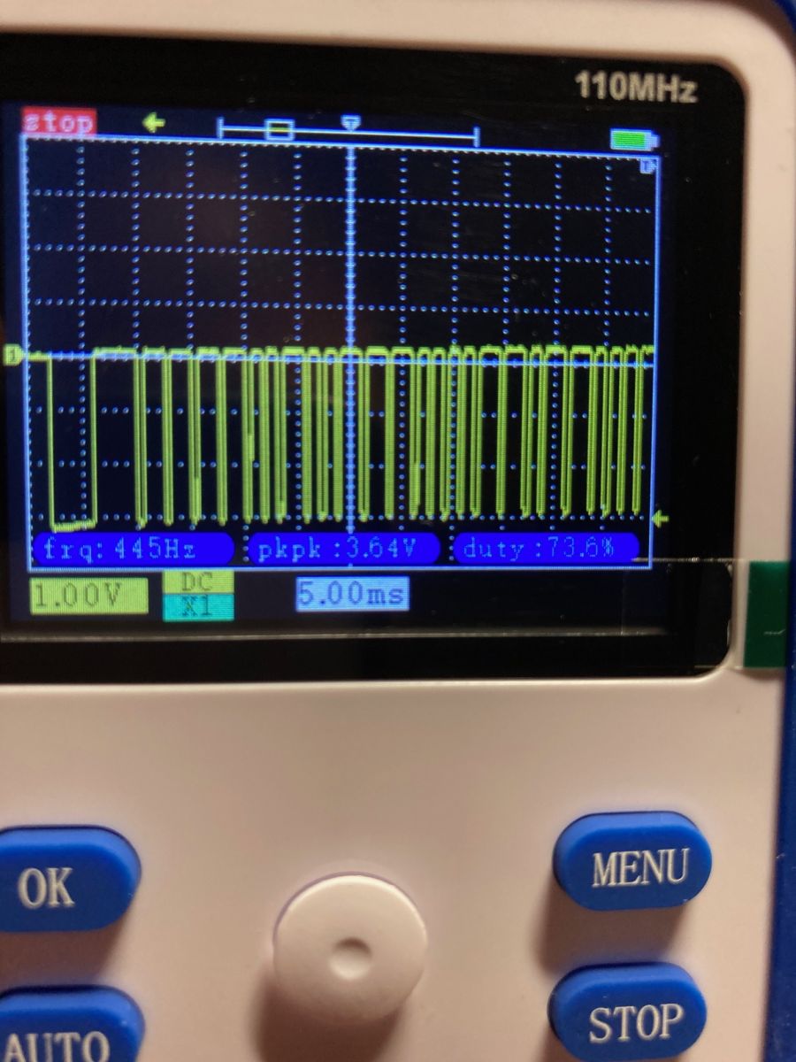

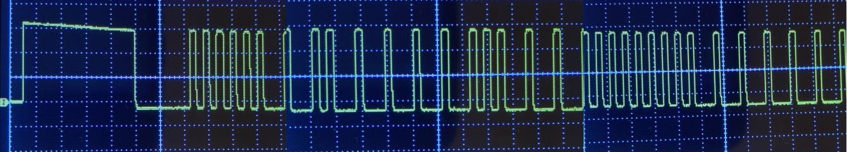

    Mam pomysł jak opisywać sygnał:
    Należy zauważyć, iż z racji zawieszenia wyjścia IR do VCC na R 10k całość startuje ze stanu wysokiego ;)
    Co więcej, sekwencja startowa swobodnie może być 00000 11111 zamiast tego co opisano. Dlaczego? Zauważcie, że:
    w jednej podziałce 5ms mieści się 6 stanów - niech będzie zaraz za sekwencją 00000 11111 : w podziałce jest 011011.
    6 stanów w 5ms daje częstotliwość 1,2kHz - zupełnie mi to nie pasuje... nijak to się ma do 36hHz. Nie jest to winą ani oscyloskopu ani sondy, gdyż takie sygnały to dla nich żadne wyzwanie - pasmo do 110Mhz. Nie ma elementów filtra dolnoprzepustowego - nóżka IR wisi tylko na R do VCC. Elektrolit jest między VCC a GND więc bez znaczenia - nie wchodzi w tor sygnału.

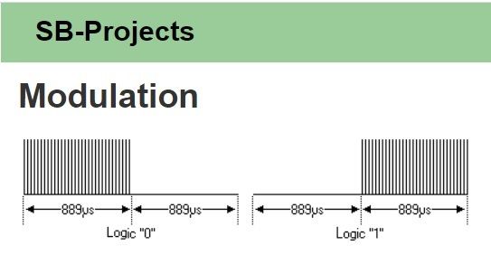

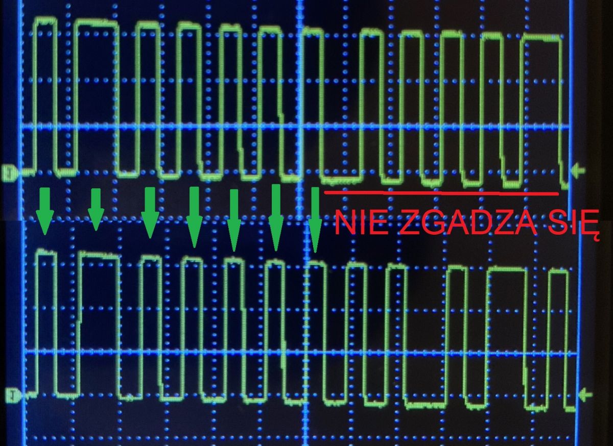

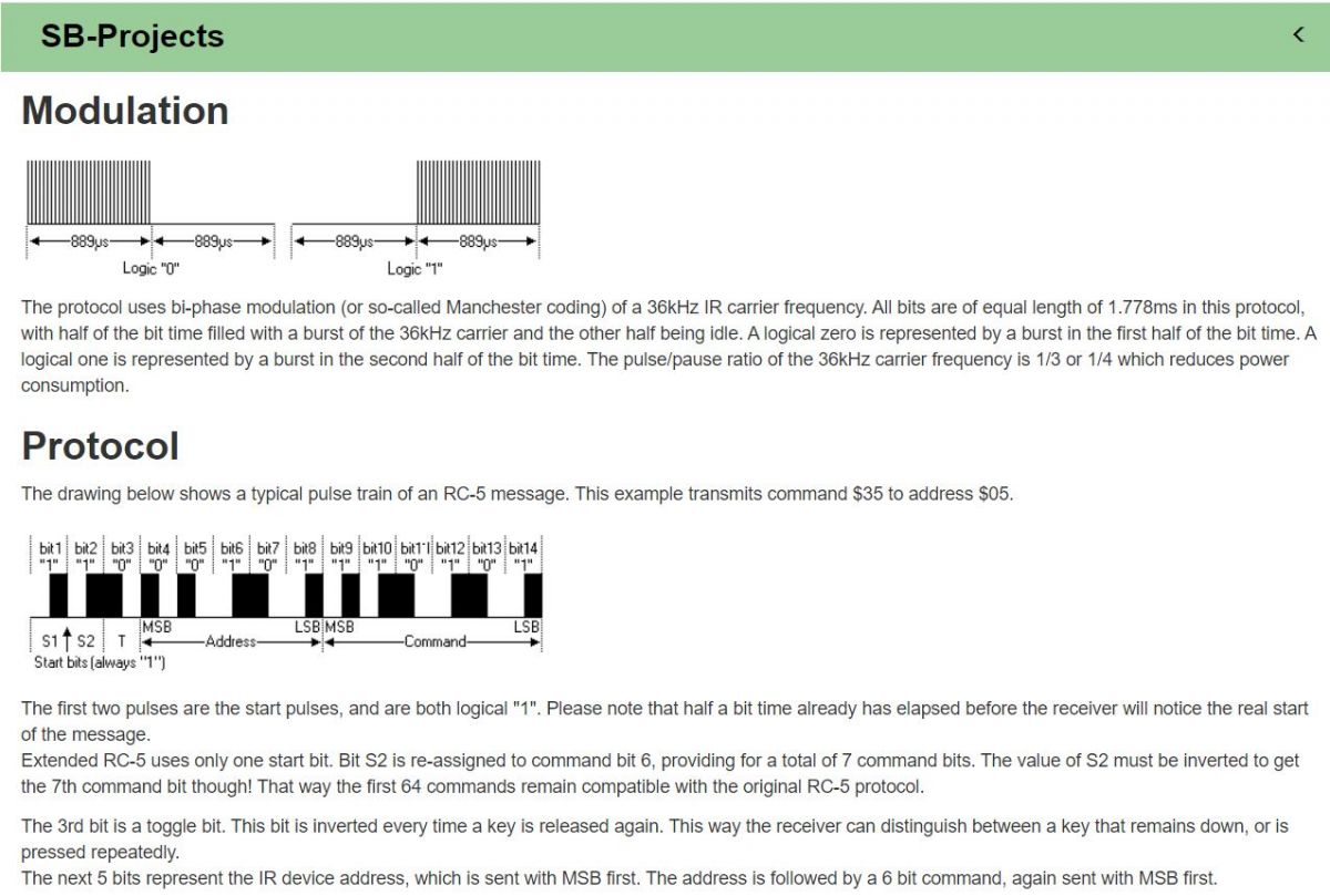

    Ale ze mnie osioł... Czytam, ale bez zrozumienia!
    https://www.sbprojects.net/knowledge/ir/rc5.php

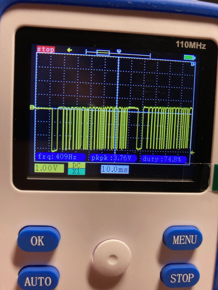

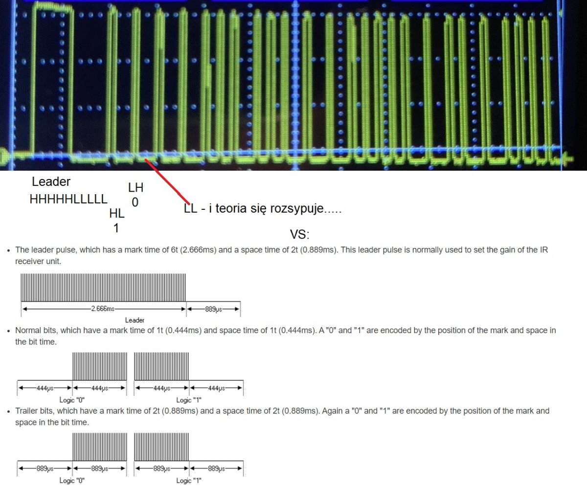

    Mój pomysł na opis jest poprawny do porównań ale nie tak to działa.
    Po pierwsze - kreski pokazują liczbę "próbek" przy próbkowaniu 36kHz. Ja to widzę jako "jeden blok" na oscylogramie.
    Po drugie: wyszło mi 6 impulsów w 5ms. DOBRZE WYSZŁO - mniej-więcej - bo u mnie jest to ok 833us.
    ale ten TV i ten pilot to nie Philips. Ma prawo tak być.

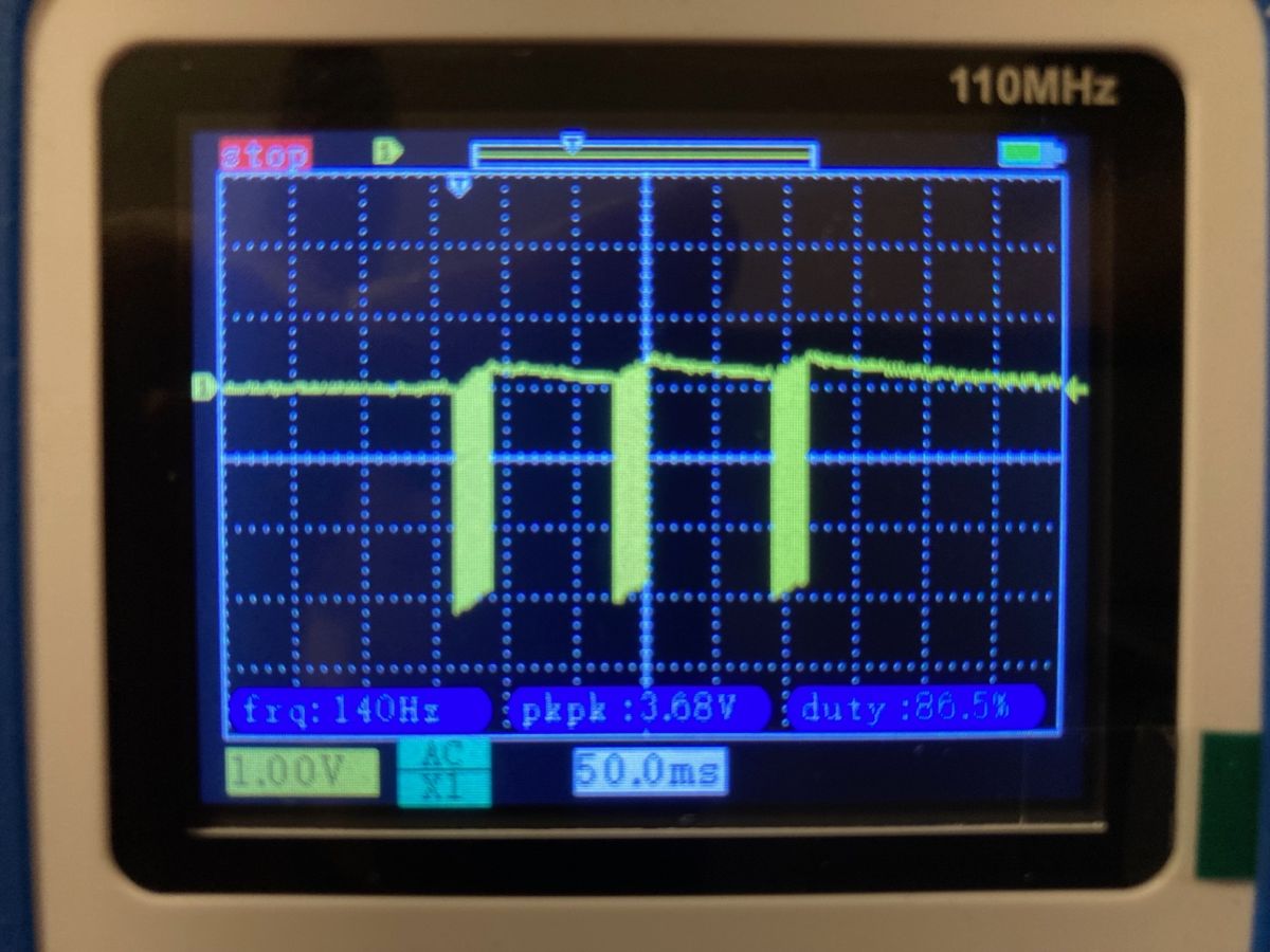

    Po trzecie: sekwencja startowa bliższa jest RC-6 jak RC5.
    Aby to zrozumieć:

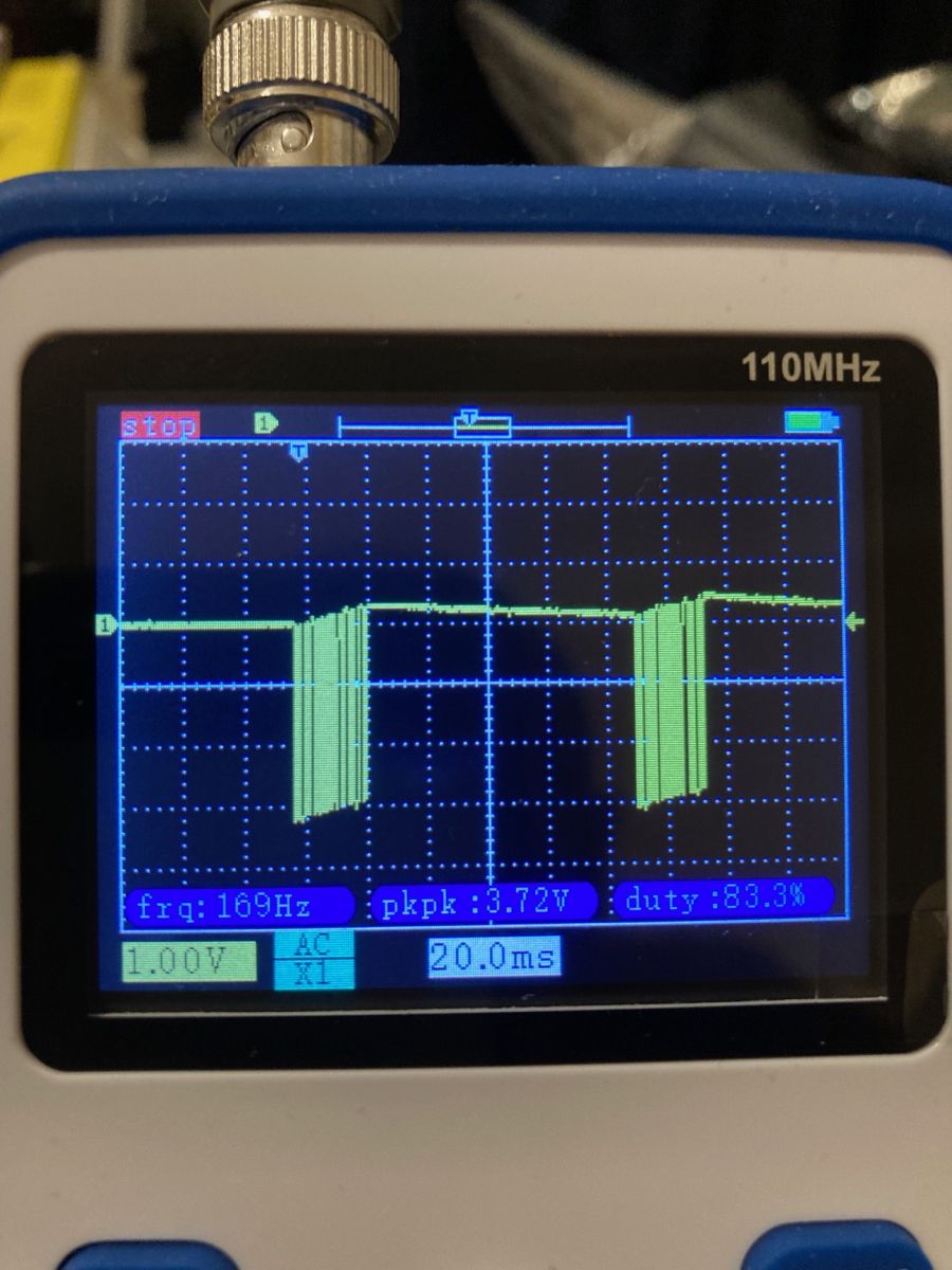

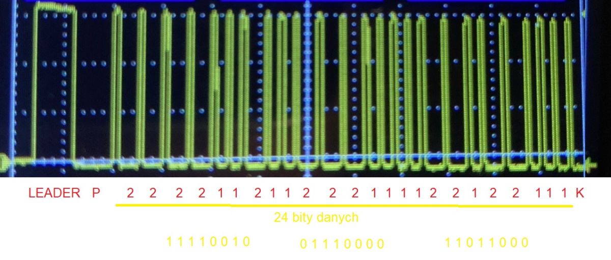

    ech... wszystko inaczej... Obróciłem wykres (lustrzane odbicie), znalazłem LEADER i przerwę, przy dekodowaniu na 3 bicie już się nie zgadza, bo jest 2 x LOW. INNE KODOWANIE musi być.
    Impuls HIGH ma zawsze szerokość "1 podziałki". Stan LOW ma długość 1 lub 2 podziałek. O wartości bitu danych decyduje więc długość przerwy? No na to wygląda...
    Jakoś tak wyszło. Dość "równo" - bo 24 bity = 3 bajty ;)
    Nie martwię się tym, to jest jakiś TCL a ja mam czytać Philips'a. Tam będzie się zgadzać.

    EKSPERYMENT POLEGA NA ODCZYTANIU SYGNAŁU WYSYŁANEGO PRZEZ 3 PILOTY: ORYGINAŁ PHILIPS, CHIŃSKI PILOT PROGRAMOWALNY i PILOT DEKODERA WIVA ZAPROGRAMOWANY SYGNAŁEM Z CHIŃCZYKA.
    PRZYCISKANY KLAWISZ: POWER ON
    Poniżej rezultaty:
    Punkt 1: PILOT ORYGINALNY
    Po naciśnięciu przycisku zasilania pilot wysyła 2-3 impulsy:
    Przykładowy z w/w impulsów wygląda tak:
    Poddałem analizie impuls 1 vs 2 i jestem zaskoczony wynikiem:
    UWAGA: Oscylogram odwrócony o 180 stopni! Pamiętajmy, że sygnał diody zawieszony był na VCC i aby go oglądać we właściwej postaci należy użyć przerzucenia w pionie.
    WNIOSEK: IMPULS 1 i 2 RÓŻNIĄ SIĘ OD SIEBIE ! Zaskoczony jestem, że PHILIPS zastosował tu standard odmienny od RC-6...
    Punkt 2: PILOT CHIŃSKI PROGRAMOWALNY
    Pilot ten wysyła 3 impulsy, ale już na pierwszy rzut oka widać, że wygląda to inaczej:
    Zmieniając podstawę czasu dla pierwszego impulsu otrzymujemy (LEADER - 10ms / 5ms / 2ms):
    NA TYM ETAPIE MOŻNA UDZIELIĆ ODPOWIEDZI NA KILKA KWESTII:
    1. Pilot ORYGINALNY DZIAŁA (tj: nie jest uszkodzony), ale nie pasuje do tego telewizora.
    2. Odbiornik IR w TV działa bez zarzutu.
    3. PHILIPS w oryginalnym pilocie zaszył kodowanie inne niż RC-5 czy RC-6 - co ewidentnie widać po oscylogramie - tymczasem pilot, który był uprzejmy zadziałać z w/w TV (chińczyk) zdaje się wysyłać sygnał RC-6
    Z ciekawości poskładałem pierwszy impuls (2ms) - oczywiście odwrócony:
    Poskładałem też drugi impuls (2ms) - oczywiście odwrócony:
    RC-6 pełną gębą ;)
    POPRAWKA:
    PILOT 2 wysyła 6 impulsów:
    W dniu jutrzejszym poddam te impulsy analizie, porównam z tym, co wysyła pilot dekodera Wiva po próbie zaprogramowania tym sygnałem...

    Pozwólcie że i ja dorzucę dwa grosze do tematu. Trafiłem dzisiaj na ten wątek szukając wstępnie pilota-zamiennika do tego telewizora. Dostałem dzisiaj "zlecenie" zajęcia się oryginalnym pilotem który przestał działać (bateria podobno była wymieniana). Właścicielka musi podchodzić do telewizora i obsługiwać go przyciskami na obudowie co oczywiście jest wykonalne ale irytujące.
    Dzisiaj więc po "wizji lokalnej" dostałem w ręce pilot, który wygląda tak:
    Pilot do telewizora marki Philips leżący na drewnianym stole obok pustej komory na baterie i baterii CR2025.
    Pilot do telewizora z otwartą komorą baterii na drewnianym stole.
    Samemu telewizorowi natomiast sfociłem wcześniej "tabliczkę znamionową", która naprowadziłą mnie na ten wątek:
    Tabliczka znamionowa telewizora Philips z informacjami technicznymi.
    To tak tylko jako ciekawostka - co z tego wyniknie narazie nie wiem bo dopiero diagnozuję problem...

    Witam ponownie.
    Mały update: Z mojej strony temat uznaję za zakończony.
    Problem był prozaiczny: po prostu pilot, któremu nie wszystkie przyciski działały prawidłowo. Został kupiony zamiennik na allegro, niestety sprzedawca pomimo właściwego zdjęcia i opisu na aukcji poleciał w ch...
    Kupowałem: "Pilot uniwersalny Huayu RM-D631 srebrny" a otrzymałem jakiś tandetnej jakości chiński zamiennik w wersji czarnej (nawet bez tego LED-a i możliwości przełączania sprzętu TV/DVD/AUX).
    Wygląda to tak:
    Czarny pilot z przyciskami do telewizora, widok z przodu.
    Pilot mimo wszystko działa prawidłowo z tym telewizorem więc szkoda czasu i zostawiamy jak jest.
