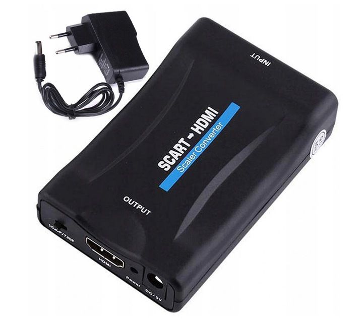

    Witaj. Ciekawy przypadek. Miałem kiedyś ten dekoder u siebie, telewizor był jednak innego typu. Do rzeczy. W tej sytuacji widzę dwa rozwiązania. Pierwsze spróbuj ten przewód co masz podłącz odwrotnie, czyli to co masz wpięte w dekoder, podłącz do TV a ten co w TV do dekodera. Jeżeli to nie pomoże, to zobacz inny przewód HDMI. Drugie rozwiązanie to przetworzenie sygnału z gniazd EURO w dekoderze, na sygnał umożliwiający podłączenie pod wejście HDMI w TV. Przykładowy wygląd takiego urządzenia masz poniżej:
    Mi TV P1 32: Brak obrazu z dekodera Cyfra+ Sagemcom DSIW74 - HDCP i ustawienia HDMI
    Co do odsługi HDCP, gdzieś na zagranicznej stronie trafiłem informacje, że Twój TV obsługuje ten format. Powodzenia.
