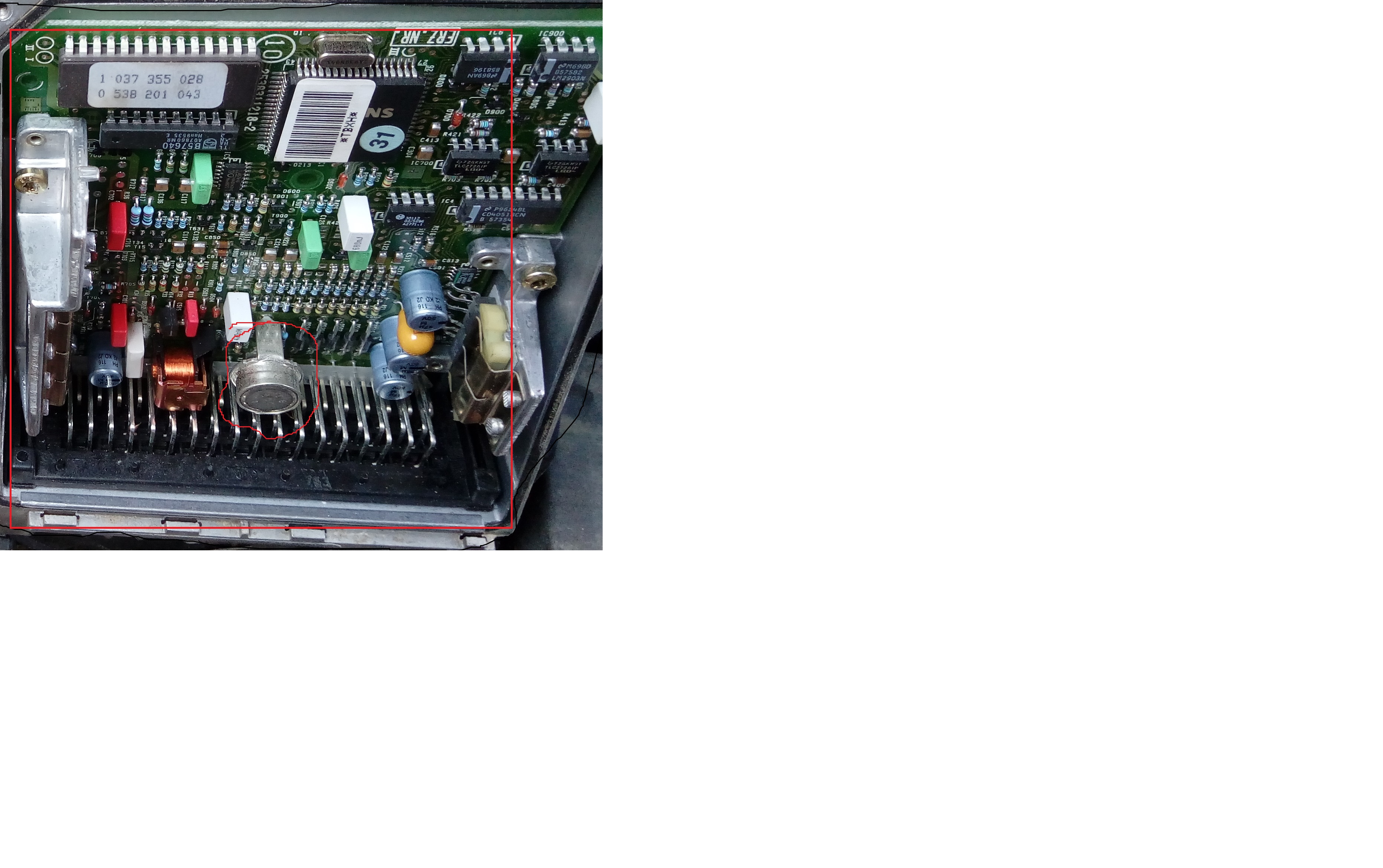

    Witam sterownik ma popalone diody , jak by ktoś wiedział co to jest za dioda D502 ? Bo nie wiem jak ją szukać . Sterownik Bosch 0538201035 - Diody D502: Poszukiwanie zamienników i identyfikacja

    Wolał bym wiedzieć, co to za dioda kupić i wstawić .

    Dobrze widzę, to sterownik podnośnika od MFa serii 64xx? Jakie masz objawy usterki?

    Zdjęcie skopiowałem ,ale jest takie samo jak ten sterownik . Objawy to są takie że po podłączeniu sterownika zaraz pali bezpiecznik . Wszystkie diody obok tej D520 są na zwarciu ,dla tego rozchodzi mi się o nazwę ,czego mam szukać .

    Ma ktoś schemat tego sterownika , bo mam takie pytanie . Na tej diodzie D520 to idzie katoda czy anoda na środkowej nodze ?

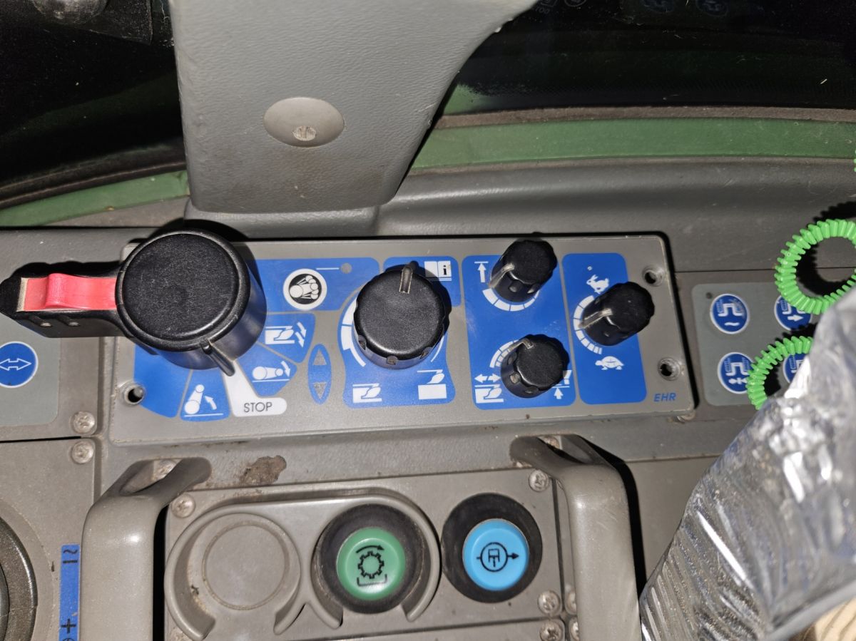

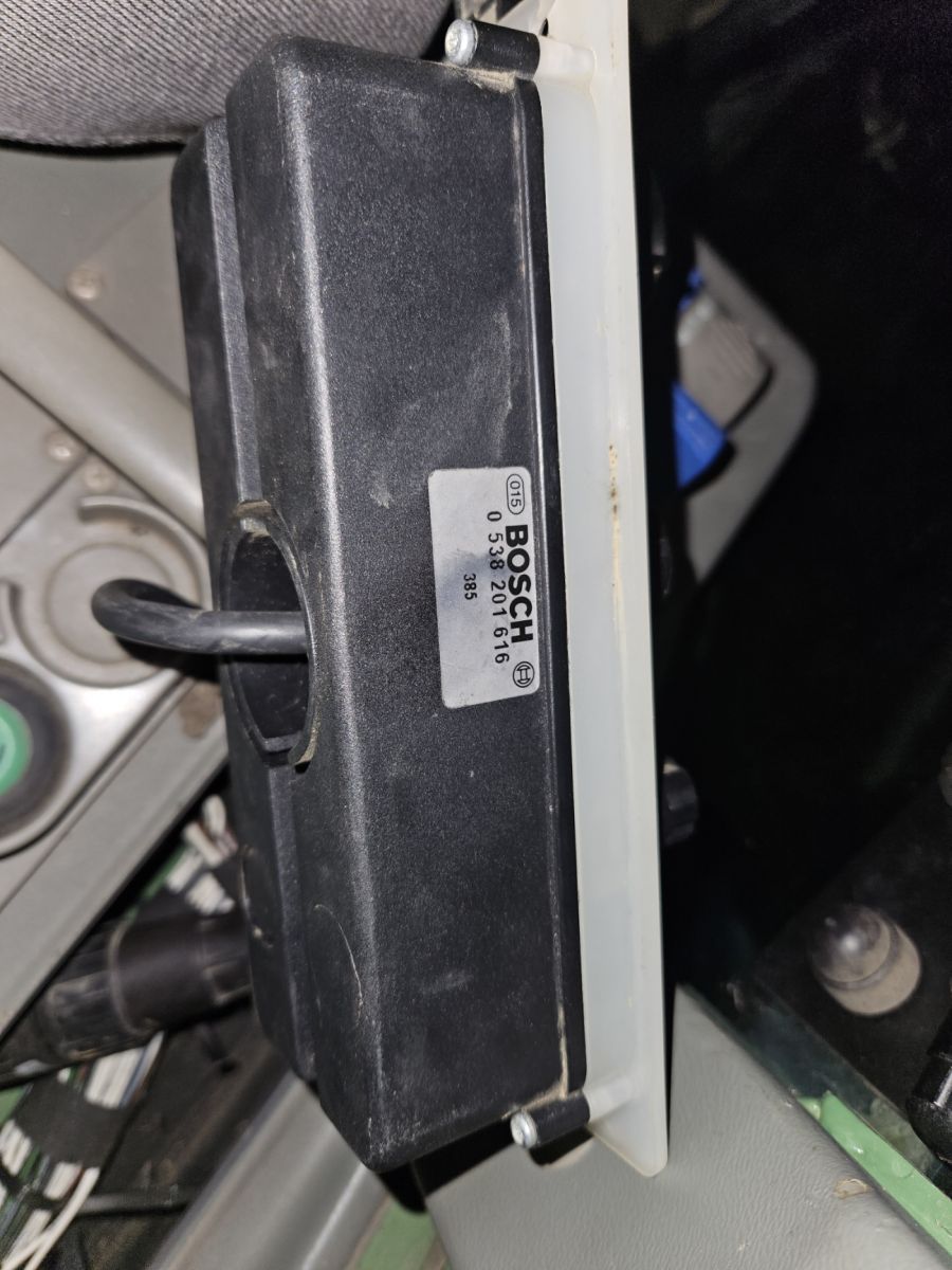

    Cześć,
    W tym samym temacie jednak z innym sterownikiem podnośnika Fendt sadowniczy.
    Przestał mi działać podnośnik ze sterownika jak na zdjęciu, klikając klawisze zlokalizowane na lampie podnośnik działa.
    Może ktoś już miał taki problem ?
    Z góry dziękuję !

    Jaki kod mruga kontrolka stanu? Obstawiam, że 2-2, problem z czujnikiem położenia ramion. Trzeba sprawdzic czujnik i okablowanie.

    Dokładnie, błąd 2.2 czujnik położenia ramion.
    Gdzie go znajdę ? Macie jakiś schemat może ?

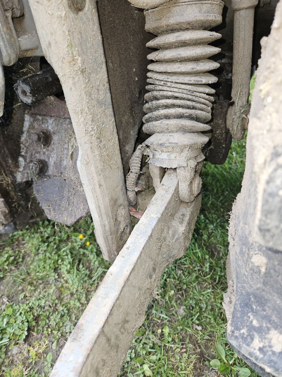

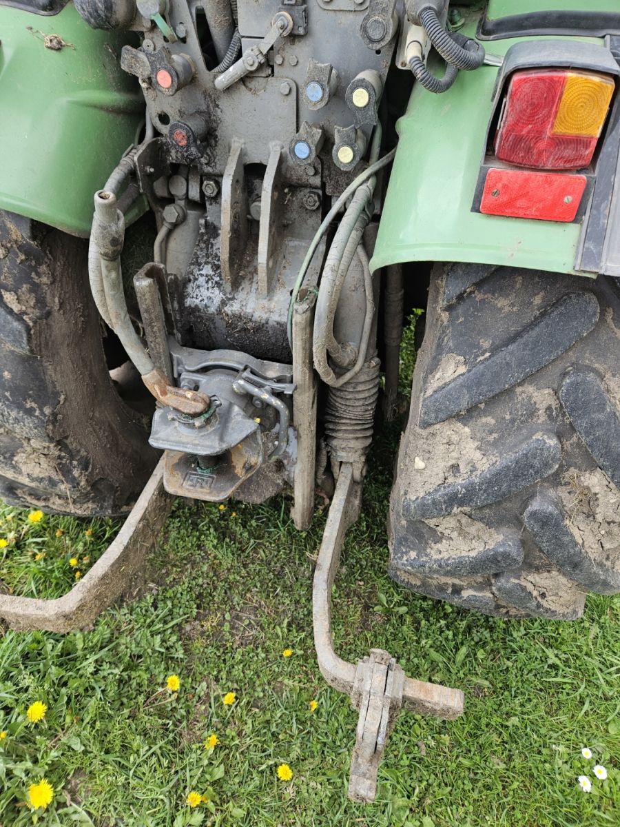

    Czy jest widoczny na zdjęciu ?

    Czujnik odnaleziony, urwany był jeden trzech z przewodów przy wtyczce. Niestety po naprawie, dalej objawy są takie same, błąd 2.2.
    Jak sprawdzić czujnik położenia ? Da się go pomierzyć ?

    Problem rozwiązany.
    Wykręciłem czujnik położenia maksymalnie, sprawdziłem wartości napięcia na stykach 1-2. Wartości te były poprawne (zgodnie z instrukcją napraw). Wcześniej na maksymalnie podniesionym podnośniku miałem wartość 7,7V.
    Ustawiłem czujnik w odpowiednim położeniu i błąd 2.2 znikł.
    Czujnik nie ma żadnej nakrętki kontrującej, mógł się wkręcić podczas drgań. Mam nadzieję, że był to faktyczny powód.
