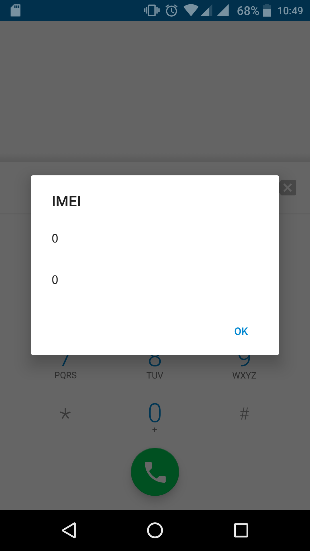

    Telefon chyba dość egzotyczny na naszym rynku. Android 7 i MSM8976 Snapdragon
    Przez przypadek zmieniłem pasmo radiowe na USA wchodząc w *#*#4636#*#*
    Na początku straciłem przez to tylko SIM1 - znaczy działał tylko w 4G.
    Chciałem to naprawić i wgrałem oryginalne firmware, takie jakie jest na telefonie, programem producenta Bq flash tool. Nie pomogło - tak mi się wydaje, bo robiłem to w nocy, ale na 90% nie.
    No i trafiłem na przepis, który polegał na wykonaniu tych poleceń:
    fastboot flash modem NON-HLOS.bin
    fastboot erase modemst1
    fastboot erase modemst2
    No i szlag.
    Teraz działają oba SIMy, ale straciłem w obu LTE. Mogę dzwonić, działa net, ale po 3G.
    Oprócz tego w systemie oba IMEI mają wartość 0.
    Zapisałem stare imei - w sensie jako tekst. Wydaje mi się, że w "Informacje o telefonie" "Wersja pasma podstawowego" wyświetla trochę inną nazwę niż kiedyś.
    W necie tysiąc sposobów, ale nie wiem co tak naprawdę się stało, więc nie wiem którego próbować.
    Ale jak będę wiedział, co szukać, to może coś się uda.
    Podpowie ktoś coś?

    Wygląda na pogrzebane w sofcie. Jak by nie było imei to by karty nie działały. Najważniejsze to zmienić te pasma na które były. Potem wgrywać soft. Nigdy nie grzebie się w pasmach.... Bo to potem ciężko przestawić. Na android kiedyś pisali jak to przywrócić ale czy na ten model to nie wiem. Musisz popatrzeć.

    Pasma a imei to myślę co innego. Coś pogrzebales głębiej. Jak znajdziesz sposób jak przywrócić pasma gdzie np. na xda piszą też dużo o tym to potem szukaj wskazówek co do imei. Poszukaj też innego softu najlepiej.
    Tutaj jest jeden ze sposobów chyba.
    https://forum.gsmhosting.com/vbb/f922/tutorial-imei-repair-bq-aquaris-x5-2244326/
    Nie mniej jednak nie było by imei to by nie logował się do sieci.

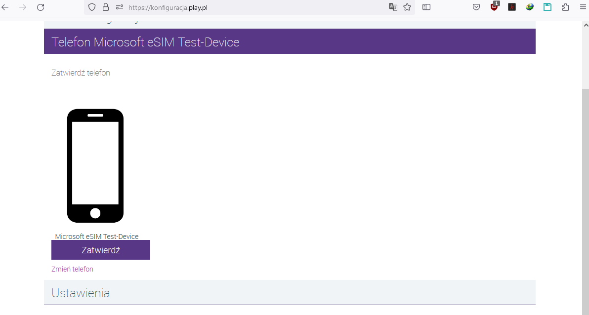

    To co podałeś jest dla trochę innego modelu - bez plus. Za to jest inna ciekawostka. Mam karty Plusa i Play. Użyłem narzędzia www do wysyłania konfiguracji(net, mms) u obu operatorów. Plus zwraca jakiś błąd i nic nie wysyła, a Play identyfikuje mój telefon jako Microsoft e-SIM Test Device. Może dlatego mogę w ogóle dzwonić - jako esim.
    Bq Aquaris X5 Plus - Przywracanie LTE, IMEI oraz pasma radiowego po zmianie na USA i flashowaniu Bq Aquaris X5 Plus - Przywracanie LTE, IMEI oraz pasma radiowego po zmianie na USA i flashowaniu
    Nie mogles zmienic ponownie uzywac tego samego menu?
    Mozliwe, ze ten modem ktory wgrales nie jest kompatybilny z danymi z QCN. Te komendy, zakadajac ze uzyles tylko tych trzech, nie powinny wyzerowac IMEI.
    Najlepiej bylo by znalezc wlasciwa wersje softu i wgrac z tego modem w ten sam sposob.

    A jednak. Zanim ich użyłem musiałem odblokować bootloader i użyłem tych 3:
    fastboot oem unlock
    fastboot unlock
    fastboot unlock critical
    Czyli tak?
    Problem w tym, że ten plik bin wyciągnąłem z FW od producenta - nie jakiegoś modyfikowanego. Nie mam pomysłu jaki soft będzie właściwszy. Pościągałem te same wersje FW z różnych stron i są identyczne co do zawartości bit do bita.
    A poza tym jak flashuję całe fimware to i tak się wgrywa modem? W pliku bat jest linia z takim poleceniem.

    Pozostaje ci sprobowac naprawic IMEI edytujac recznie QCN. To stary model, mozliwe ze nie bedzie wymagal wiele wiecej. https://www.hovatek.com/forum/thread-26051.html

    Zflashowałem telefon firmwarem w tej samej wersji jaka była na telefonie, kiedy to popsułem. I z tego samego FW wyciągnąłem bin modemu.
    Nie za bardzo jeszcze rozumiem, jak to jest możliwe, że wgrywam jakieś FW, a pomimo to gdzieś nadal jest błąd, czyli takie FW nie "resetuje" absolutnie wszystkiego na telefonie. Chciałbym przed dalszym kombinowaniem zrobić kopię tych obszarów. Tylko na razie nie wiem czym i jak.
    Dzięki, na to jeszcze nie trafiłem.
