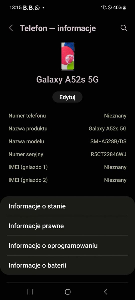

    Smartfon Samsung A52s 5G (SM-A528B/DS) 26-miesięczny po restarcie stracił numery IMEI w obu gniazdach SIM.
    Wyświetla się status NIEZNANY.
    Z tego powodu nie łączy się z siecią.
    Szukam porady:
    1. Czy IMEI można na nowo zaprogramować (mam oba numery na naklejce na pudełku)?
    2. Czy jestem w stanie to zrobić sam?
    3. Czy możecie wskazać jakiś serwis na Śląsku (Katowice, Gliwice), który potrafi coś takiego naprawić?

    Nie do konca, bo zmiana IMEI jest w Polsce nielegalna, wymaga roota co najczesciej w zablokowanych Samsungach nie jest mozliwe (badz wymaga roznych akrobacji) itp. W przypadku naprawy (ustawienia oryginalych numerow) kwestia legalnosci odpada, ale reszta - czyli root, brak aktualizacji, brak zasiegu po przywroceniu ustwien fabrycznych o ile nie wgra sie odpowiednio przygotowanego softu wciaz istnieje.
    W przypadku zablokowanych urzadzen, w znacznej czesci przypadkow nie ma w ogole potrzeby ruszania IMEI, a jego zmiana czy naprawa w sposob taki, ktory pozwalalby na aktualizacje, i w zasadzie dzialanie urzadzenia w pelni tak jak nowe, kosztuje wiecej nic ten model jest aktualnie warty, i wymaga dostepu do serwerow Samsunga. Takie uslugi sa oferowanie poniekad na boku, stad tez wysokie ceny.
    Ten model, jak i wiekszosc nowszych telefonow Samsunga opartych o procesor Qualcomma, nie jest obslugiwanych dla naprawy IMEI przez zaden z popularnych "boxow", wiec zostaja jedynie te drogie, i pol-oficjalne metody.
    W tym przypadku, problemem nie jest tez raczej brakujacy numer IMEI, bo ten sam z siebie nie znika (chyba, ze uzytkownik sam zacznie sie bawic w roota, grzebac na partycji EFS itp) a problem z modemem. Trzeba by sprawdzic w ustwieniach czy pokazuje sie wersja modemu/basebandu. Zapewne bedzie wyswietlone jako nieznane. W najlepszym przypadku to kwestia softu (np niekompatyblnej wersji modemu) i wgranie go na nowo rozwiaze problem, a najgorszym problem po stronie plyty (w wyniku upadku, zalania itp).

    Ja w pierwszym momencie myślałem, że Play założył mi blokadę bo utrata IMEI nastąpiła po zmianie ustawień usług, po czym telefon miał być zrestartowany. Właśnie po tym restarcie IMEI zniknęły :-(
    Wersja modemu - nieznany
    I nic nie było grzebane w oprogramowaniu
    Co dalej robić nie wiem :-(
