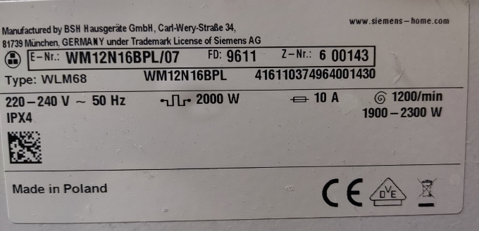

    Pralka Siemens iQ300 iSensoric WM12N16BPL/07: Hałas podczas wirowania, luz bębna, wymiana łożysk Cześć.
    Pralka (Siemens iQ300 iSensoric WM12N16BPL/07) od jakiegoś czasu bardzo hałasuje podczas wirowania. Ma ok 5-6 lat. Wykorzystywana bardzo intensywnie.
    Wyczuwalny luz na bębnie - łożysko (sprawdziłem poprzez otwarte drzwiczki unosząc bęben w górę). Tu mam pytania, gdyż już kiedyś sam w starej pralce łożyska wymieniłem...
    - czy bęben w tym typie jest klejony czy skręcany. Pytam czy w warunkach domowych sam naprawię?
    - jaki typ łożysk i simmering zastosować?
    - czy po wykonaniu powyższych coś jeszcze przy okazji zalecacie wymienić?
    Z góry bardzo dziękuję za wszelką pomoc
