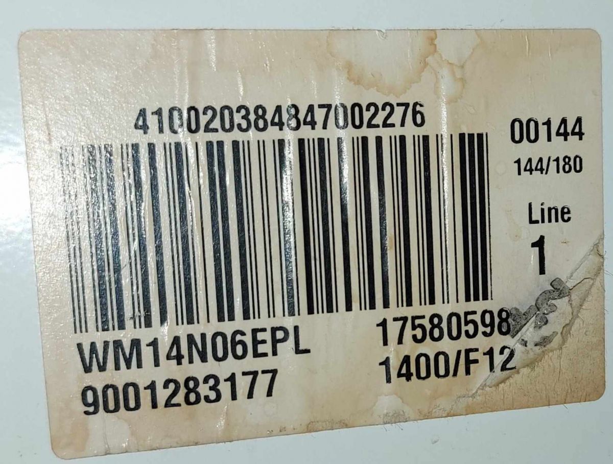

    Dzień dobry. Temat dotyczy pralki Siemens WM14N06EPL IQ300. Pralka chodzi normalnie poza wirowaniem. Podczas wirowania jest ogromny hałas. Mój tata wysunął tezę, że to może być łożysko. Czy w tym modelu jest możliwość naprawy takiej usterki? Szukałem podobnego tematu, lecz widziałem w odpowiedziach, że nie każda pralka pozwala na wymianę takiej usterki. Chyba chodziło o bęben, czy jest zgrzewany, czy nie. Jako laik nie miałem nigdy z tym styczności. Poproszę, jeśli to możliwe, o jakiś poradnik z sieci, instrukcję lub schemat, jak się za to zabrać samemu.
    Jeśli to łożysko, ile wyniosłaby mnie naprawa samemu, bądź u fachowca?
    Z uwagi na ciężkie dojście do pralki (łazienka jest bardzo mała, a na niej stoi suszarka) na ten moment nie jestem w stanie nic więcej napisać. Chciałem zasięgnąć fachowej opinii, czy można to samemu zrobić, czy lepiej zawieźć do fachowca.
    Z góry dziękuję, pozdrawiam.
    Etykieta z kodem kreskowym i numerem modelu pralki Siemens.

    Nie podałeś dokładnego E-Nr WM14N06EPL/** natomiast w każdym bęben jest rozbierany i są wymienne łożyska.

    >>21452243 A przepraszam, już dodałem zdjęcie modelu.

    Kenworth 18 napisał:
    Podaj E numer. Na zdjęciu, które dodałeś go nie ma to będzie można pomóc Ci dobrać łożyska i uszczelniacz.
    W jaki sposób? Producent nie podaje rozmiarów łożysk ani uszczelniacza - trzeba wyjąć i sprawdzić samemu :)
  • #6 21452592
    Kenworth 18
    Posty: 11103
    Pomógł: 2415
    Ocena: 3705
    W taki sposób, że doskonale kolega wie iż te same zbiorniki producent montował w większej ilości modeli pralki a znając index zbiornika można na Elektroda lub Google natknąć się na opisaną rozmiarówkę łożysk i uszczelniacza.
