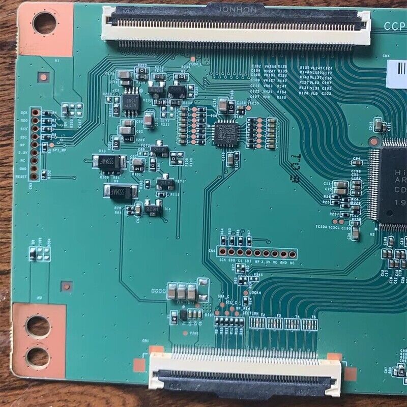

    Telewizor został wyłączony pilotem i po uruchomieniu brak obrazu , jest głos.
    Podświetlenie jest napięcia pomierzone na t-con- na jednym z dławików brak napięcia .
    Płyta mainboard pomierzona napiecia są , reaguje na włączenie i wyłaczenie pilotem, tak samo działa z przycisku pod ekranem.
    Po odłączeniu jednej jak i drugiej taśmy które idą do matrycy od t-con pojawiają sie obrazu jak w zdjeciach w załaczniku.
    Co uszkodzone t-con?

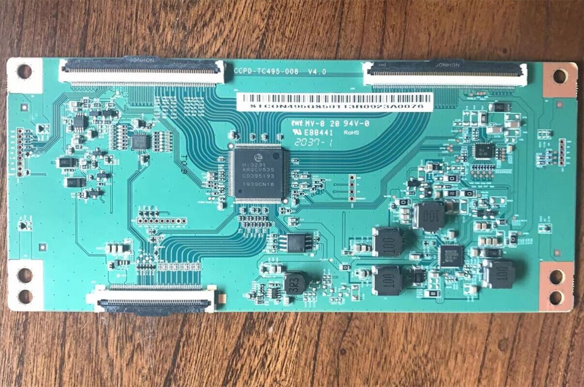

    Wygląda , jak probem z Gamma?
    Pomierz na T-con napięcia w pkt. opisanych : VGL,HVDD,VCC,...
    Matryca (VES500QNDP-2D-N43) ma "uszy" dodatk. wąskie płytki z elementami RC,IC (pomiedzy T-con _matryca)
    T-con na układach Novatek , o których mało wiadomo

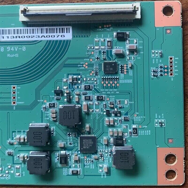

    Już piszę;
    Napiecia pomierzone na dławikach t-con
    Bezpiecznik F1-12V
    L1-1,2V
    L2-powinno byc 7,5V -brak napięcia
    L3-1,8V
    L4-12V
    L5-3,3V

    Jeszcze zmierzyłem jak odłączę taśme od t-con od matrycy obojetnie lewą lub prawą tak jak poprzednio to napiecie na dławiku L2 sie pojawia 7,52V.
    Uszkodzona matryca???

  • #7 20462458
    Telo
    Serwisant RTV
    Posty: 13033
    Pomógł: 1513
    Ocena: 2347
    Matryca pomierzona smd kondensatory zwarcia nie mają.

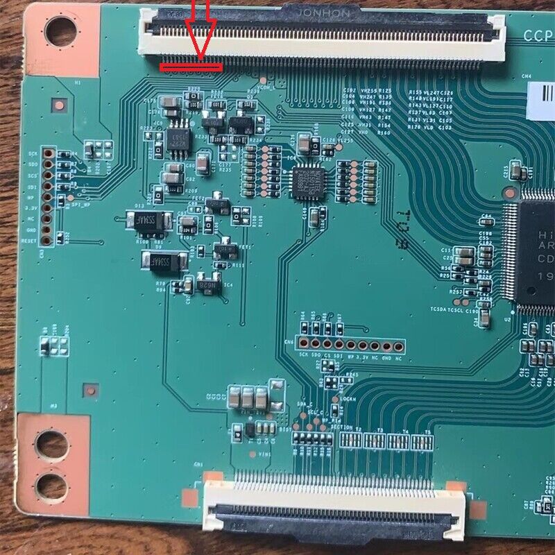

    Isolate the specified PIN
    Zbliżenie płyty PCB z podświetlonym złączem i wskazanym jednym pinem za pomocą czerwonej strzałki.
  • #9 20463714
    Telo
    Serwisant RTV
    Posty: 13033
    Pomógł: 1513
    Ocena: 2347
    Dziękuje jeloi , tylko odizolować piny zaznaczone na złączu CN4 tak?
    Jutro próba zobaczymy co z tego wyjdzie.
    Dziękuje za pomoc jest sukces obraz się pojawił.

    Witam, mam identyczny problem. Czy któryś z panów mógłby mi napisać co to znaczy "odizolować piny" i jak to zrobić? Czy chodzi o wylutowanie ich? Bardzo proszę o pomoc.
  • #18 20724016
    Telo
    Serwisant RTV
    Posty: 13033
    Pomógł: 1513
    Ocena: 2347
    Nic się nie wylutowuje, trzeba zakleić taśmą piny, które są zaznaczone,akurat ja miałem tę stronę, co na tym zdjęciu.
