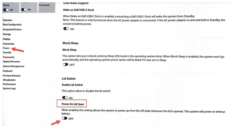

    Laptop uruchamiał się po otwarciu klapy ale wolałem wrócić do włączania poprzez przycisk power na klawiaturze
    Więc znalazłem jak to zrobić na stronie dell-a - Link
    Wyłączyłem w biosie - zakładka power - Power On Lid Open ( to na off ) i później - Enable Lid Switch ( to też na off )
    Laptop sie uruchomił do systemu windows - wyłączyłem go i chciałem sprawdzić czy włączy sie przez przycisk z klawiatury.
    Po naciśnięciu przycisku - zero reakcji laptopa nie chce się włączyć , nie działa też włączenie przez klapę
    Próbowałem przytrzymać przycisk power przez 15-20 sekund i ponownie włączyć laptopa ale dalej nic

    Wykonaj reset CMOS.

    Laptopa nie mogę otwierać jest na gwarancji
    Czy jest jakieś inna opcja jak to zrobić ??
