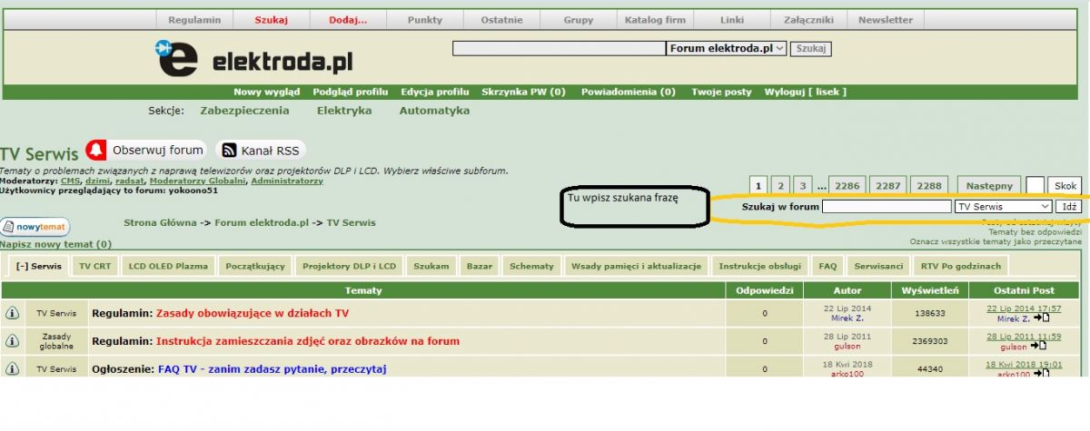

    Bateria cmos ma 3V ?
    Poczytaj na pocz. odpowiedzi po użyciu opcji Szukaj
    Fraza: dell brak dostępu do Bios Szukaj na wybranych forach Znaleziono 55 wyników
    Zrzut ekranu strony forum elektroda.pl dotyczącej TV Serwis.
    po tym pozostaje serwis / lub daj zgłoszenie naprawy (są na forum kol. co pomogą rozwiązać problem)
