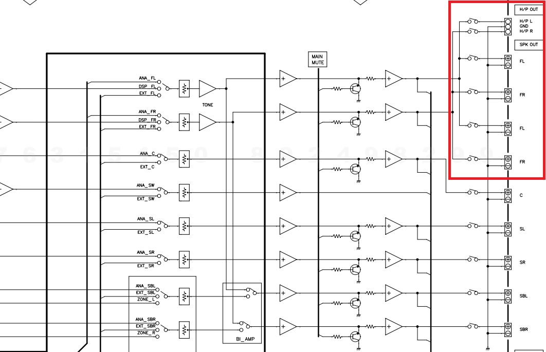

    Amplituner uruchamia się, przełącza wejścia ale w głośnikach cisza. Na wyjściu słuchawkowym dźwięk jest. Zasilanie końcówek prawidłowe, przekaźniki od głośników działają ale już przed nimi nie ma nic.
    Może ktoś ma pomysł gdzie szukać przyczyny?
    Coś źle sprawdziłeś. Na słuchawki jest brany na przekaźnik sygnał z wyjść FL i FR. Tak samo jak na głośniki.
    Nie może być sygnał na słuchawkach, a na wejściu przekaźników głośników go brak.
    Popatrz na schemat. Chociażby na blokowy Audio.
    Widziałem to na schemacie, dziwne ale prawdziwe słuchawki grają a na głośniki nic, od razu pomyślałem o przekaźniku nawet go wymontowałem ale jest ok po załączeniu 0 oporności na styku, wtedy też sprawdzałem czy coś jest przed przekaźnikiem, ale nie ma nic ani na FL ani na FR. Zgłupiałem :cry:
    Nie głupiej tylko posprawdzaj połączenia między przekaźnikami, między przekaźnikami a końcówkami.
    No to już chyba nie będzie trudne?

    Przerwy nie ma sprawdziłem. Jak wkładam wtyk słuchawek to przekaźnik od głośników wyłącza się ale pojawia się na jego wejściu sygnał a słuchawki grają. Jak wyjmę wtyk słuchawek sygnał na przekaźniku znika od razu a po chwili załącza się przekaźnik od głośników. Głośniki nie grają bo sygnału już nie ma.
