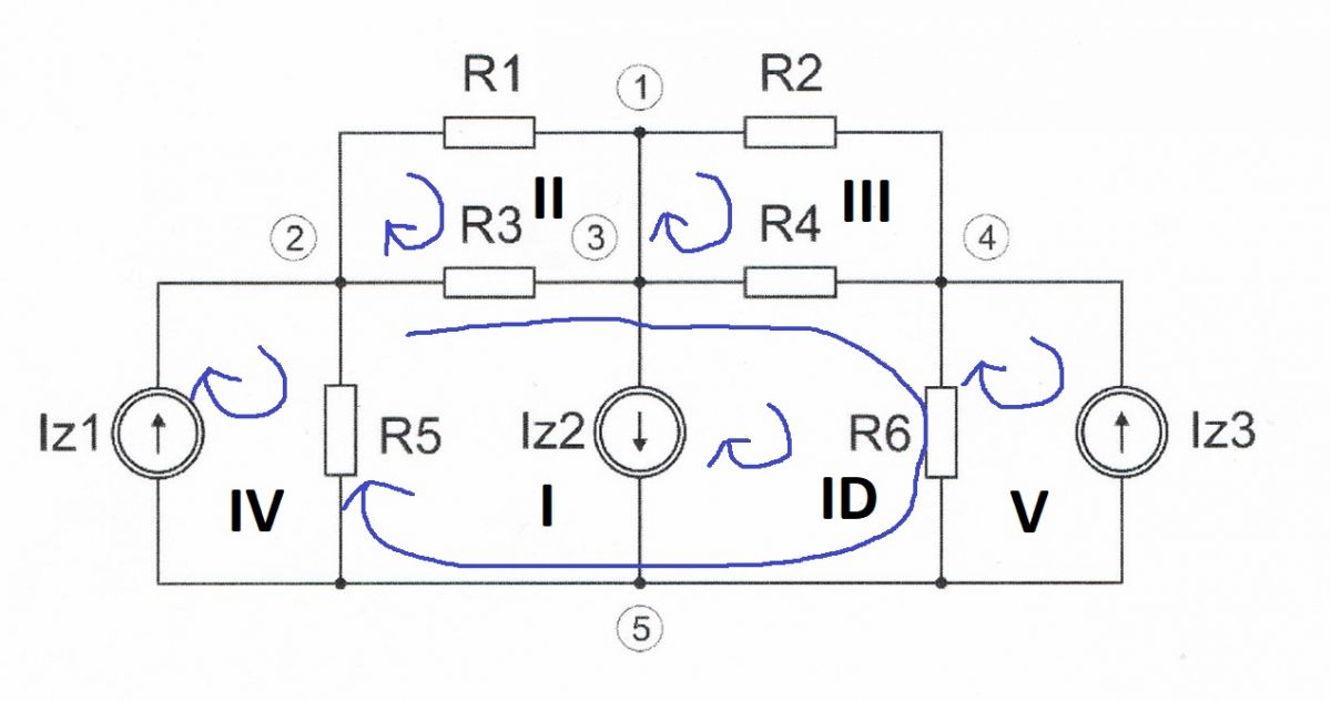

    Czy jakaś dobra duszyczka pomogła by w sprawdzeniu, czy dobrze rozpisałem równania metodą prądów oczkowych.
    I_D=Iz2
    I_IV=Iz1
    I_V=Iz3
    I_I== I_I (R3+R4+R5+R6)+I_II (-R3)+I_III (-R4)=I_IV (R5)+I_V (R6)+I_D (-R4-R6)
    I_II== I_I (-R3)+I_II (R1+R3)+I_III (0)=0
    I_III== I_I (-R4)+I_II (0)+I_III (R2+R4)=I_D (R4)
