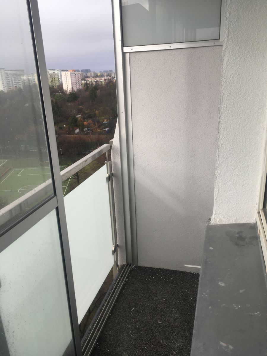

    Cześć,
    Planuje montaż klimatyzacji na swoim balkonie. Niestety mamy oglaniczone możliwości jeśli chodzi o miesjce w którym może być zamontowana jednostka zewnętrzna. Chcielibyśmy umieścić ją na podłodze balkonu. Odległość od ściany do szklanej balustrady to 82cm, poglądowe zdjęcie poniżej. Został nam zaproponowany klimatyzator LG S12ET STANDARD 2. Po montażu między agregatem a balustradą zostanie ok 50cm. Montażysta przekazał info, że agregat może mieć nieoptymalną wentylację, co może wiązać się ze spadkiem wydajności oraz ewentualną utratą gwarancji producenta.
    Pytanie: jak taka krótka odległość może wpłynąć na wydajność klimatyzacji (i ewentualne problemy), czy jest sens podejmować się tego montażu?
    Mała odległość miezy agregatem a balustradą balkonu.

    Chodzi pewnie o małą kubaturę pomieszczenia i brak wentylacji w niej przez co nie będzie swobodnego przepływu powietrza chłodzącego. Przy używaniu klimatyzacji wystarczy zostawić drzwi od balkonu otwarte i to z pewnością poprawi wydajność urządzenia.

    Głównie chodzi o przeszkodę przed agregatem w postaci szklanej balustrady. Z tego co rozumiem, 50cm pomiędzy wylotem powietrza a balustradą, to za mała odległość aby strumień gorącego powietrza z agregatu był wydmuchiwany na tyle daleko, żeby nie wpływało to na wentylacje samego agregatu. Te przesuwne drzwi na czas pracy klimy będą oczywiście otwarte, ale balustrada zostaje.

    Nie widzę wielkości ściany przy oknie. Może na niej dało by się powiesić klimatyzator naprzeciw otwartych drzwi balkonowych?

    Niestey musimy zamontować go na podłodze ze względu na wspólnotę mieszkaniową.

    Na stelażu podnieść wyżej? Oczywiście stelaż na podłodze :)
    Teoretycznie taflę szkła można zdemontować aby wyciąć w niej otwór pasujący do otworu wylotowego agregatu.
    Pytanie czy taki otwór nie osłabi szkła w stopniu zagrażającym bezpieczeństwu użytkowników mieszkania i przechodniów.

    Niestey oficjalnie nie możemy ingerować w balkon i elewację, dlatego też jednostka ma być "ukryta" przy podłodze, żeby nie rzucała się w oczy. Więc pytanie czy w obecnym układzie jest sens montować klimatyzacje, czy to za bardzo wpłynie na wydajność.

    Dzięki, generalnie w tej instrukcji nie widzę w ogóle informacji o odległościach przy montażu, ale jest to jakaś informacja. Napisałem też do LG, zobaczymy jakie minimalne odległości rekomendują.
