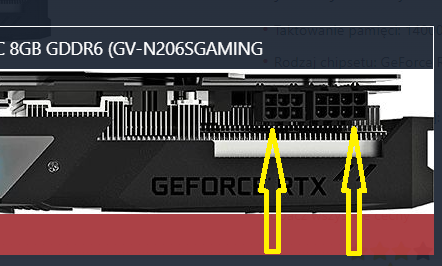

    A zasilanie karty masz tylko z płyty czy podłączyłeś dodatkowe zasilanie z boku ?

    Zasilanie podłączone jest prawidłowo.

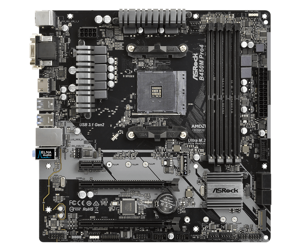

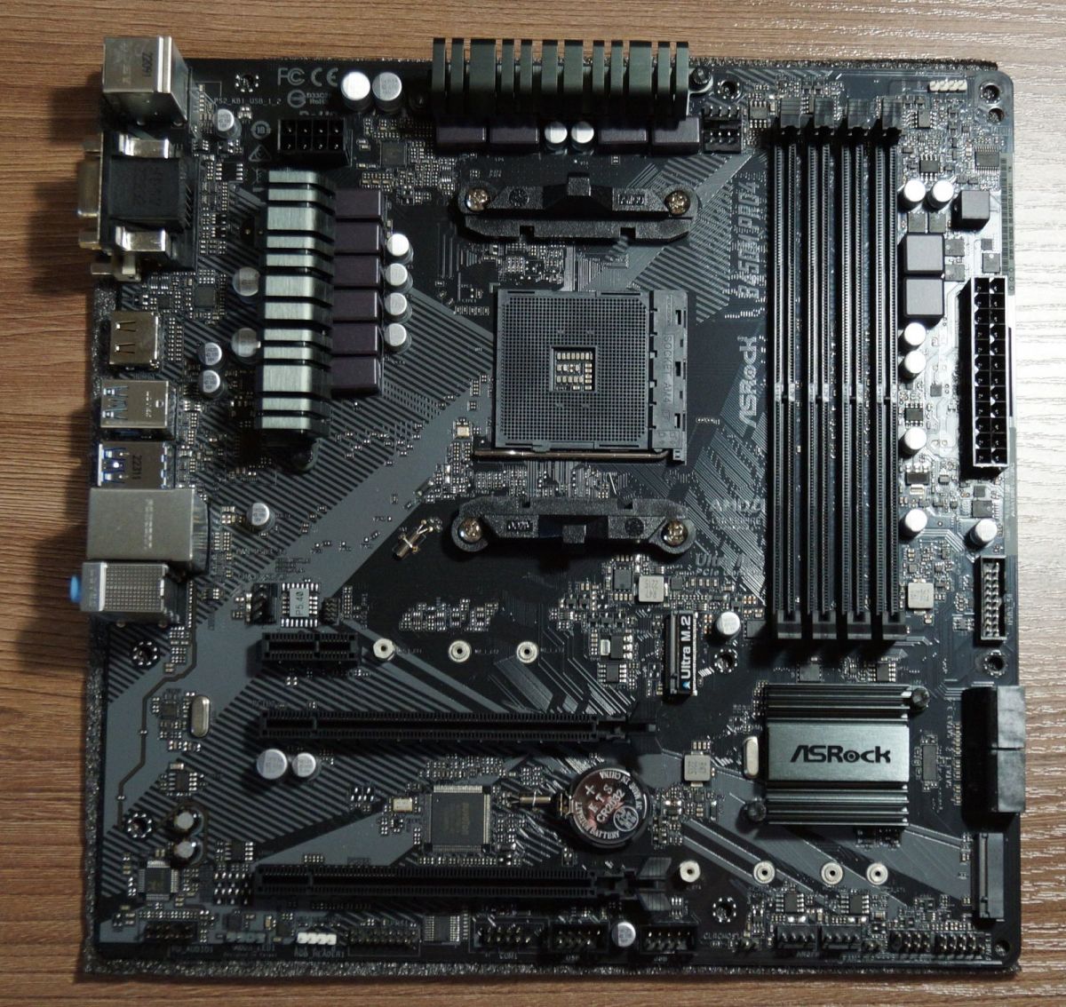

    Gdyby był Ryzen/Athlon z wbudowana grafiką > można sprawdziś płyte
    - ma wszak D-Sub, DVI-D, HDMI;
    Zobacz jaki masz Bios (ver.) bo dopiero od 5.40 wspierał ten cpu Renoir!
    Nividia - Karta graficzna wyłącza się ok 5 sekund od włączenia pc
    ______________________________________
    Lewe foto rev.1.0 / Prawe foto rev.2.0
    Nividia - Karta graficzna wyłącza się ok 5 sekund od włączenia pc Nividia - Karta graficzna wyłącza się ok 5 sekund od włączenia pc Nividia - Karta graficzna wyłącza się ok 5 sekund od włączenia pc
    :idea: :?: Być może wina > brak czujnika Temperatury w układzie VRM rev.2.0
    Rev.1.0 PWM controller - ISL95712HRZ from Renesas company. He was able to control 7 power channels (4 for the processor and 3 for the North bridge).
    Rev.2.0 controler RT3667BQ from Richtek. But it can already only have 6 channels (4 for the processor and 2 for the North bridge).
    Upper arm mosfets: SM4508NHKP was installed instead of SM4337NSKP and we got a maximum current of 48 A (and it was 55 A) at temperatures up to 100 ° C (only 30.4 A above this temperature).
    Mosfets of the lower arm: SM4503NHKP was installed instead of SM4336NSKP, thereby the maximum current became 80 A (was 65 A) also up to 100 ° C (above 60 A). So it is in our interest to keep the temperature of the VRM zone below 100°C.
