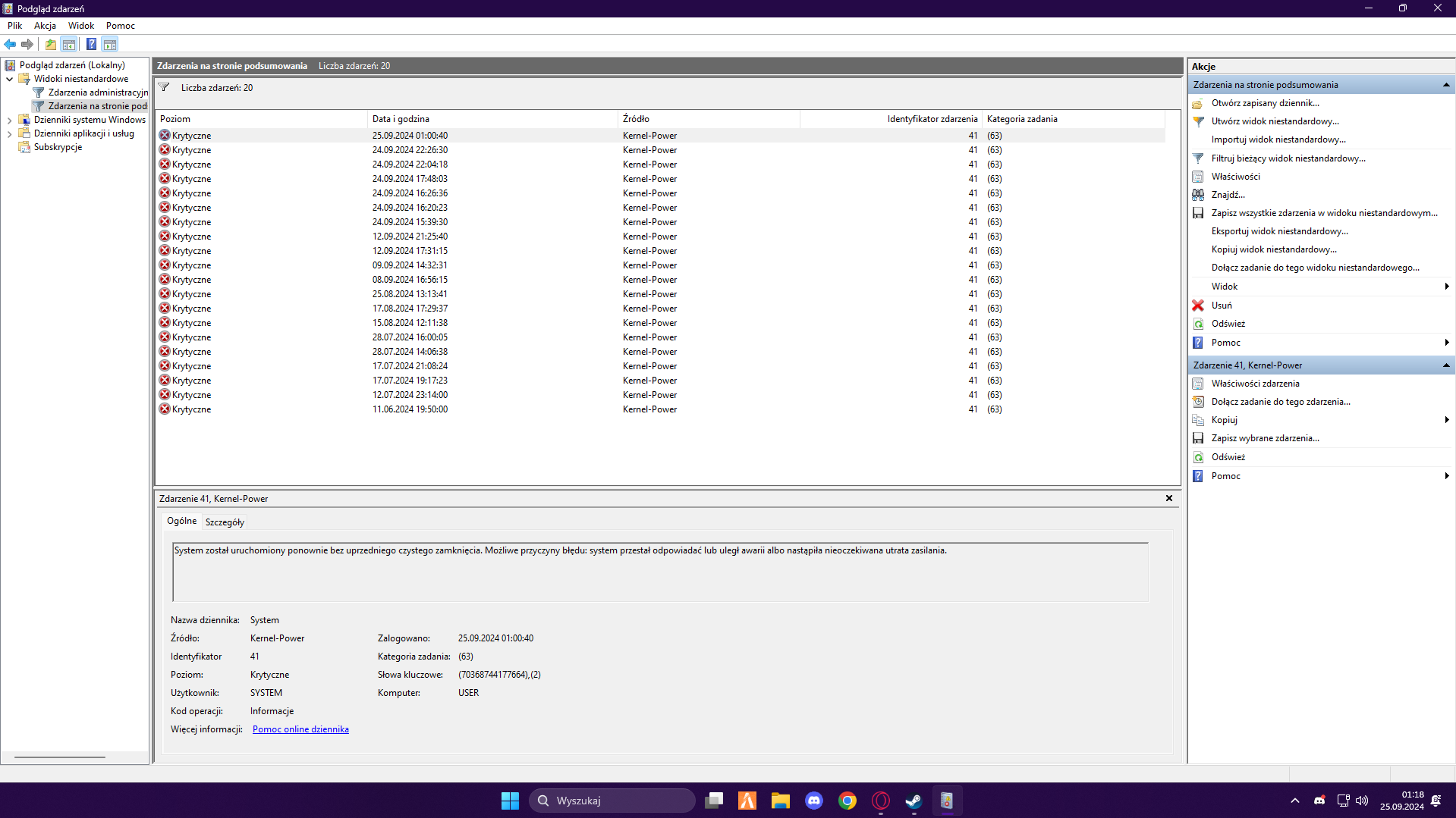

[Rozwiązano] losowe zawieszanie i restart komputera po wymianie karty graficznej
25 Wrz 2024 01:04 630 5

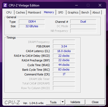

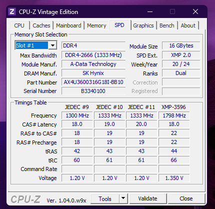

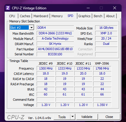

    To nie problem GPU tylko pewnie RAM'u.
    Zamieść screeny z programu CPU-Z - zakładki Memory oraz SPD (dla zajętych slotów).

    Pomógł: 4981
    Ocena: 3547
    Kontroler pamięci w R2600 nie wyrobi przy pamięciach ustawionych na 3600.
    Zmniejsz w UEFI taktowanie pamięci na 3000 lub 3200 i sprawdź.
