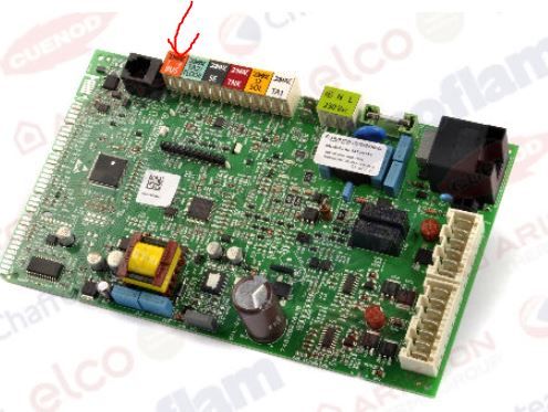

    Osobiście proponowałbym dedykowany termostat ariston cube s net. Umożliwia zdalne sterowanie kotłem, moduluje mocą kotła, zyskujemy tygodniowe programowanie kotłem. Na popularnych portalach aukcyjnych do kupienia w okolicach 400 zł. Osobiście polecam

    A czy mój kocioł jest kompatybilny z tym sterownikiem i będę mógł w pełni wykorzystać jego możliwości?

    Tak. Musi go Pan podłączyć do gniazda zaznaczonego na załączonym zdjęciu. Jest to protokół komunikacyjny Ariston do termostatów modulowanych. Do tego aplikacja na telefon Ariston Net ze sklepu play i może Pan zdalnie sterować pracą kotła. Korzyści jest jeszcze więcej jak np. możliwość pracy kotła po krzywej grzewczej dzięki odczytowi temp. zewn. poprzez AccuWeather, itp.

    A gdzie może być wpięty obecny sterownik, tj. Diamond ST-15? W to samo wejście w płytce pieca?
    Bo mieszkanie jest już wykończone i chciałbym to podłączyć na tych samych przewodach które idą pod tynkiem do przedpokoju i obecnego sterownika.

    Inne sterowniki (nie modulowane Ariston) muszą być wpięte do złącza TA1 (zamiast zworki). Tylko ważne żeby sterowanie było beznapięciowe. To o czym przedmówcy wspominali. Sterowanie złączem TA1 polega na zwieraniu styków.

    Czyli musiałbym przepiąć obecnie podłączone kable ze złącza TA1 do protokołu komunikacyjnego Ariston, w miejscu TA1 wpiąć zworkę, a do kabli po przepięciu podpiąć sterownik Ariston? Przekrój kabli nie ma tutaj żadnego znaczenia i będzie to działać na tych zastosowanych obecnie?

    Tak. Zgadza się.
