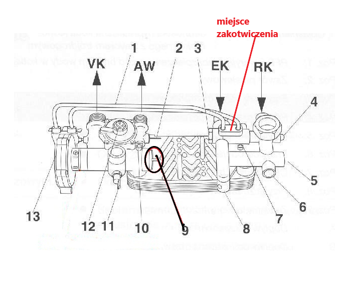

    Mam pytanie do znawców tematu tego pieca Buderus Logamax U004-24K ,a mianowicie chodzi mi o te dwie rurki sterujące membraną oznaczone na schemacie (1)
    Z lewej strony są wsadzone na oringach , natomiast chodzi mi o zamocowanie ich z prawej strony ( oznaczenie na czerwono) .
    Czy tam też jest tak samo czy one są po prostu zalutowane, nie można je w żaden sposób wyciągnąć ,a nie chciałbym to zniszczyć.
    Bardzo proszę o informację.
    Dziękuję i pozdrawiam. Buderus Logamax U004-24K przewody sterujące membraną

    Są wsadzone na oringach tak jak z drugiej strony. Niestety po tylu latach praktycznie nie do wyjęcia.
