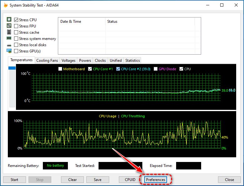

    Piny w sokecie powinny być proste składałem komputer jakieś 5 lat temu
    :?: Kiedy była wymieniana pasta na cpu / grafice i termopady na radiatorach VRM
    Zawieszenia się komputera - Komputer zacina się podczas 100% wykorzystania procesora
    p.s

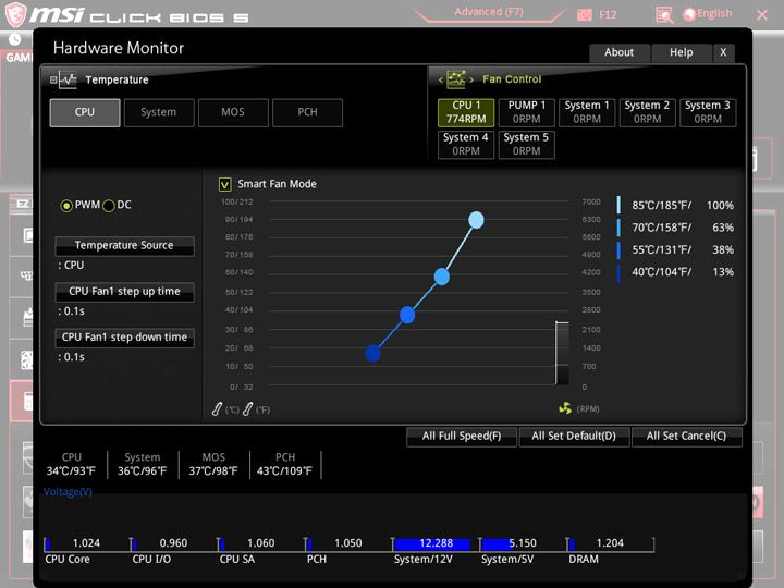

    :idea: Daj zrzut z Aida64 Extreme > test (System Stability Test) > zakładka :sensory
    Lub
    HWInfo > sensory > grafika i cpu
    Ta płyta ma bdb. układ zasilania VRM
    Zawieszenia się komputera - Komputer zacina się podczas 100% wykorzystania procesora Zawieszenia się komputera - Komputer zacina się podczas 100% wykorzystania procesora

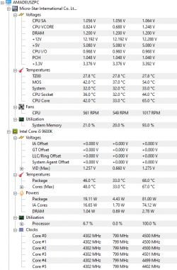

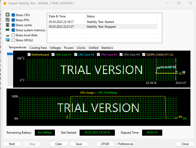

    Skoro w OCCT zawiesza się po ok. 5min daj zrzut z (sensor) po 3min> patrz Link
  • #12 20469405
    Swagerd
    Poziom 3  
    Posty: 5
    System jest na nvme m2 od gigabyte. Przetestuje wszystko jeszcze w niedziele, właśnie podejrzewaliśmy z kolega że może coś się dziać z płyta główna ale na pierwszy rzut oka wszystko wyglada okej, żadnych spuchnięć, ani ciemniejszych elementów, robiłem zdjęcie occt w momencie zawieszenie, wiec jak narazie mogę to podesłać. Pasta dość długo nie była wymieniana, bo od nowości ale temperatury są bardzo dobre na moje oko jak 72 stopnie osiąga, a kiedy był nowy to do około 68 stopni się kręcił. Procesor nie był podkręcany to tez myśle warto zaznaczyć. Sprawdzałem akurat wtedy jak maja się napięcia na procesorze. Zawieszenia się komputera - Komputer zacina się podczas 100% wykorzystania procesora

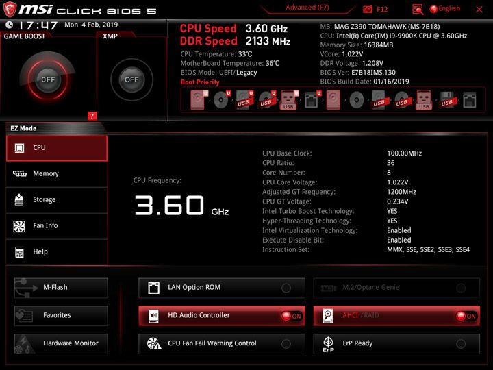

    Ocena: 6862

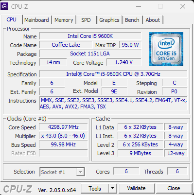

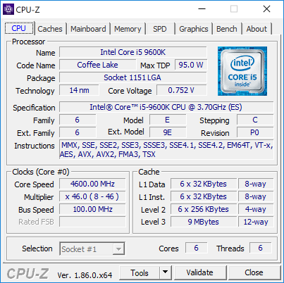

    Ten cpu i5-9600Kw cpu-z wyglada tak
    :idea: Pokaż swój

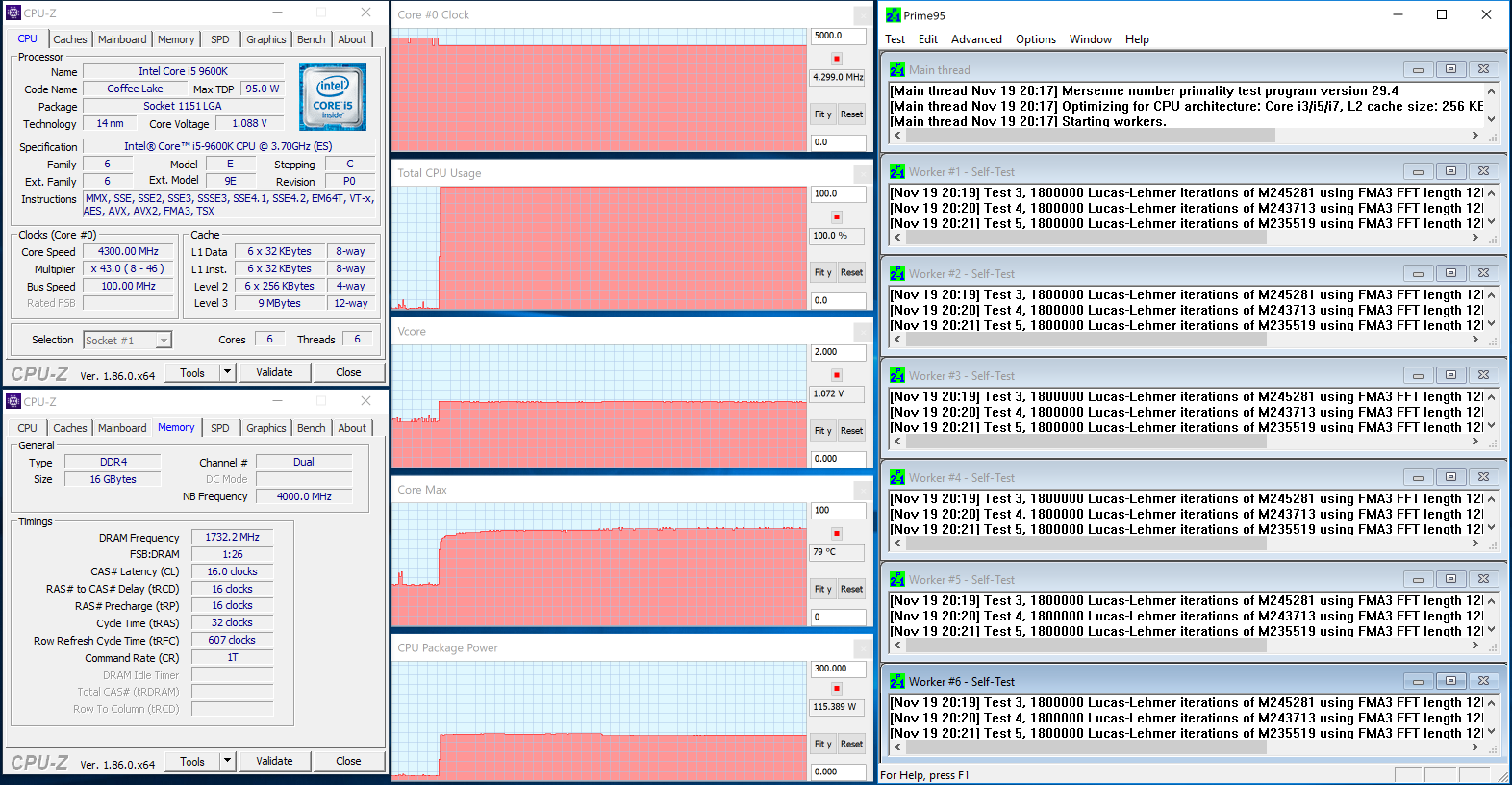

    p.s
    i5-9600K is essentially the same processor as a i5-8600K
    Ten 9th gen po OC
    - nap. zasilania, F do 5GHz
    poważniejsze przetaktowywanie okazuje się nierealne ze względu na wysokie zużycie energii i wytwarzanie ciepła przez Core i5-9600k. jeśli podniesiesz napięcie powyżej 1,28 V, Temperatura rdzeni procesora natychmiast przekroczy dopuszczalne granice, powodując Throtling.
    A jeśli napięcie pozostanie na tym poziomie, to przy częstotliwościach powyżej 5,0 GHz procesor nie przejdzie testu stabilności w używanym przez nas teście warunków skrajnych Prime 29.4 (w trybie Small FFT z AVX).
    Na tej płycie MSI MAG Z390 TOMAHAWK
    Podkręcono cpu do 5 GHz przy napięciu 1,354V , niebieski ekran, zwiększonodo 1,41 przegrzanie komputera (throtling)zawiesił się, testy nie przechodzą, w rezultacie na częstotliwość 4,8 na napięcie 1,35V, wszystkie testy przeszły stabilnie, temperatura nie przekracza 76 stopni, nie ma dławienia, Nie ma też zawieszeń.
    :!: Nie zaleca sie używania napięcia powyżej 1.35 V dla i5-9600K.
    the queue pay attention to VCCSA and VCCIO - these voltage will grow, especially when the XMP profile is enabled, or with manual overclocking of memory, with a small memory frequency up to 3200 inclusive, 1.05V \1V will be enough.1B,
    matherboard in auto mode will knock them under 1.3V. - In the long run, this can be fatal for the CPU.
    * np. Link
  • #14 20471624
    Swagerd
    Poziom 3  
    Posty: 5

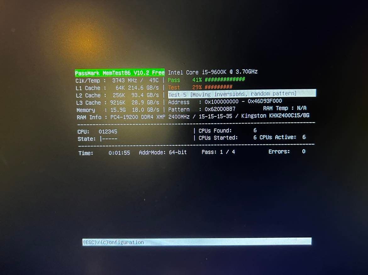

    Dzień dobry,
    tak jak obiecałem wykonałem testy, przez was zalecane, komputer zaciął się przy wykonywaniu testu za pomocą memtestu(screen), i nie drgnął dalej przez następne pół godziny, o dziwo komputer przez około 3 minuty w czasie testu AIDA64 przeszedł test bez problemu. Nie zdany memtest, nakłania mnie, że może jednak to jest problem z którąś z kości pamięci ram, ale równie dobrze mogło to być szczęści w nieszczęściu, że na AIDA64 komputer działał, a na memtescie się zawiesił. przesyłam wszystkie screeny o które prosiliście. Zawieszenia się komputera - Komputer zacina się podczas 100% wykorzystania procesora Zawieszenia się komputera - Komputer zacina się podczas 100% wykorzystania procesora Zawieszenia się komputera - Komputer zacina się podczas 100% wykorzystania procesora Zawieszenia się komputera - Komputer zacina się podczas 100% wykorzystania procesora Zawieszenia się komputera - Komputer zacina się podczas 100% wykorzystania procesora
    edit: komputer zawiesił się na teście occt i po zresetowaniem za pomoca przycisku nie potrafił się zabootować, co chwilę się wyłączał i włączał, ale na ekranie nic się nie pojawiało, po odłączeniu od sieci i odczekaniu chwile, podłączyłem komputer spowrotem i komputer uruchomił się jakby nigdy nic.
