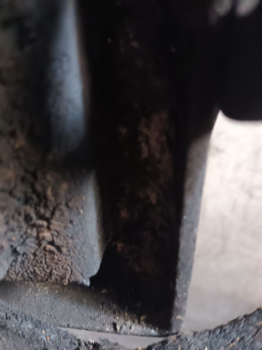

    Witam. Wypaliła się uszczelka przy drzwiczkach kotła, dymi się jak cholera, na oko kupiłem nową, nie znam rozmiaru poprzedniej ta kupiona 15mm, jest lepiej ale drzwi luźno się zamykają i też się dymi chodź nie tyle. Moje pytanie. Czy dokleić uszczelkę na uszczelkę ? tz sznur na sznur by było ciasno i się nie dymiło, czy kupić grubszą 30mm? Jeżeli możecie coś polecić to poprosił bym o polecenie dobrej jakościowo uszczelki żaroodpornej i czy kleić sznur na sznur czy lepiej by była grubsza nie doklejana.

    Wyciągnij z tą uszczelkę, zmierz dokładnie wymiary tego rowka w który wkłada się sznur i dokup pod taki wymiar sznur uszczelniający z włókna szklanego. Uszczelniacz powinien wchodzić mocno na wcisk i nieco wystawać ponad wgłębienie w drzwiczkach.

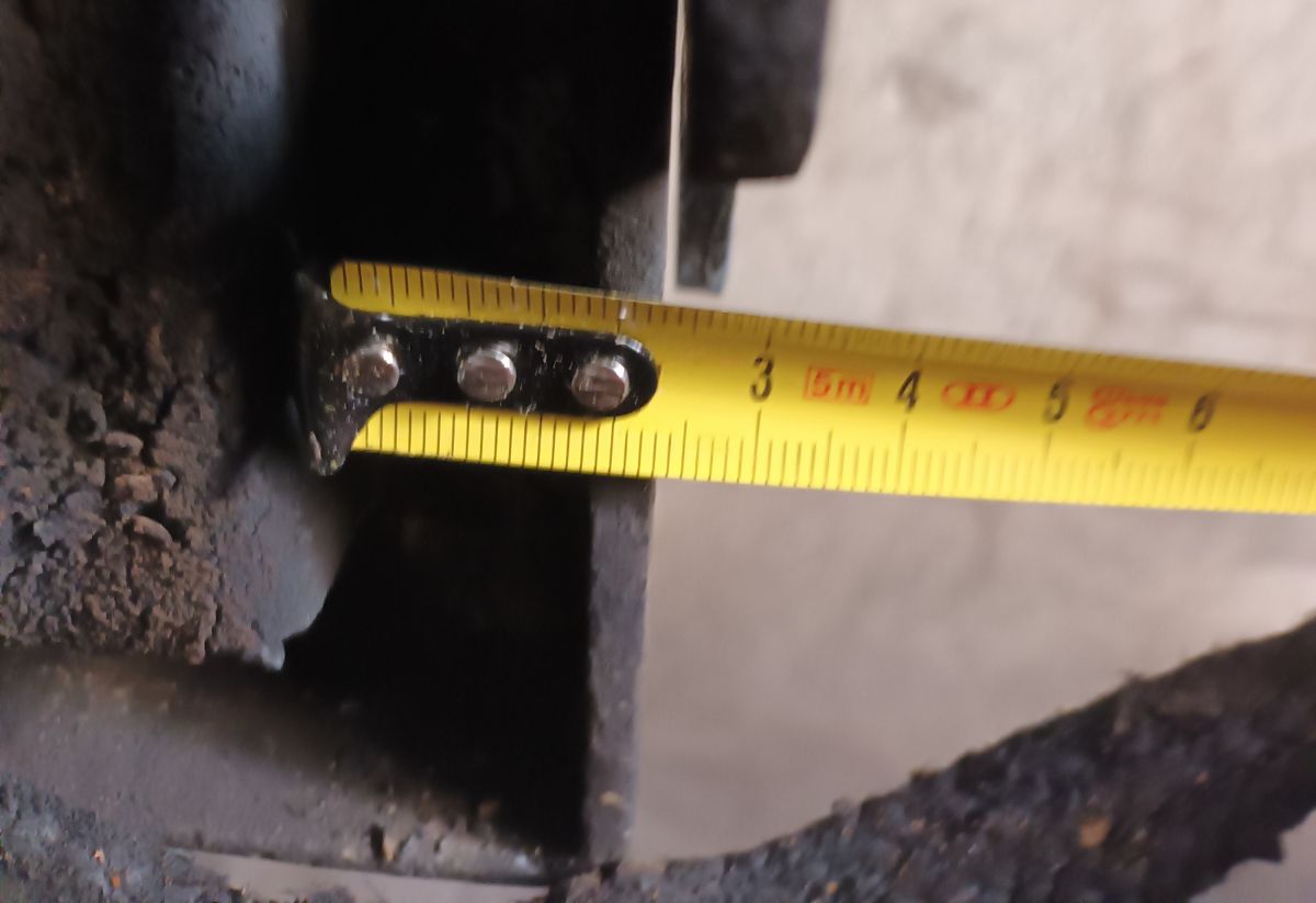

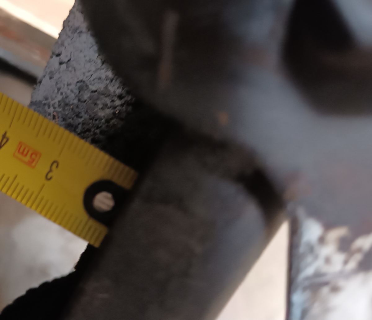

    Taki rozmiar rowka drzwiczek pieca Jaki rozmiar sznura ? Uszkodzona uszczelka drzwiczek kotła: Jak naprawić? Dokałdać 15mm czy kupić 30mm żaroodporną? Uszkodzona uszczelka drzwiczek kotła: Jak naprawić? Dokałdać 15mm czy kupić 30mm żaroodporną? Uszkodzona uszczelka drzwiczek kotła: Jak naprawić? Dokałdać 15mm czy kupić 30mm żaroodporną? Uszkodzona uszczelka drzwiczek kotła: Jak naprawić? Dokałdać 15mm czy kupić 30mm żaroodporną? Uszkodzona uszczelka drzwiczek kotła: Jak naprawić? Dokałdać 15mm czy kupić 30mm żaroodporną? Uszkodzona uszczelka drzwiczek kotła: Jak naprawić? Dokałdać 15mm czy kupić 30mm żaroodporną?

    Z tego co widać na zdjęciach to albo sznur 20x20 mm albo ewentualnie 25x25 mm choć ten może być ciężko wcisnąć w szczelinę drzwiczek.

    Po prostu sznur z włókna szklanego, można go kupić w każdym markecie budowlanym. Jest żaroodporny, standardowo się go stosuje do uszczelniania drzwiczek w kotłach CO. Ważne, żeby miał przekrój kwadratu bo okrągły będzie słabiej dopasowany do drzwiczek.
