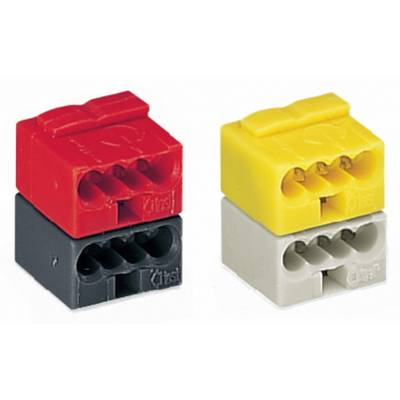

    Potrzebuję połączyć kolorami żyły 5 przewodów UTP.
    Ludzkość zapewne wymyśliła coś bardziej dedykowanego niż to:
    łączenie żył skrętki - jakie złącze zastosować?
    Jakieś propozycje?
    #2 20469026
    csvrbntyu
    Poziom 30  
    Posty: 1394
    Pomógł: 163
    Ocena: 405
    Wago serii 243-XXX:

    Niby czemu druciarstwo? To że łączy przewody którymi zwykle buduje się sieci komputerowe nie znaczy, że w tym momencie planuje to właśnie zrobić. Może wykorzystał je jako typowa małosygnałówka i potrzebuje je połączyć? Normalna sprawa że łączysz w puszkach skrętki UTP na miniwago.

    Żadne. Łącznik LSA słuzy do połączenia przelotowego 2 skrętek - taka mufa na przewodzie. Ty potrzebujesz połączyć wszystkie razem, a do tego służą złączki jak podałem w 2 poście...Na budowie idzie mi tego całymi wagonami, bo wszystkie systemy używające przewódów 4x... 4x i 2x2x0,8 są klepane na miniwago.

    UY2 nawet spokojnie idzie zmieścić do nich kilka przewodów, żelowane i wystarczy zacisnąć, jak łącze więcej niż 2 to ściągam izolacje tyle aby dobrze się ułożyło.
