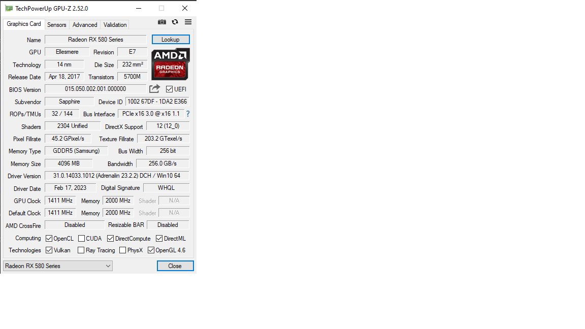

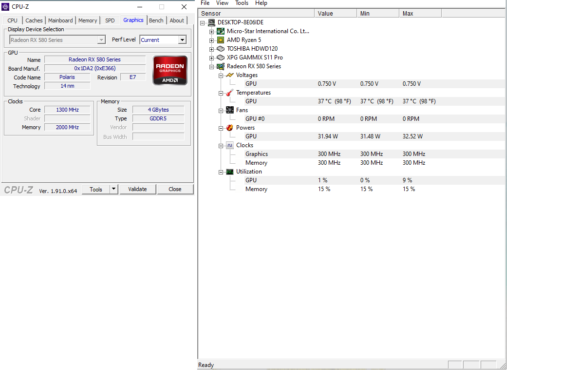

    Witajcie , mój problem wygląda tak że karta "sapphire rx 580 4gb nitro+" w losowych momentach ostatnio coraz częściej traci sygnał (komputer w trakcie braku wyświetlania obrazu działa normalnie) monitor po kilku sekundach wyświetlania czarnego ekranu wraca do tego wyświetlał przed zaciemnieniem , wykluczyłem już z przyczyn problemu rodzaj złącza na karcie i uszkodzone kable karata ma 2 DP i 2 HDMI próbowałem na wszystkich z 4 różnymi kablami i jest to samo, karta też się nie przegrzewa co widać na zrzucie.
    Jak myślicie co może być przyczyną czy tą karte da się jeszcze naprawić ?

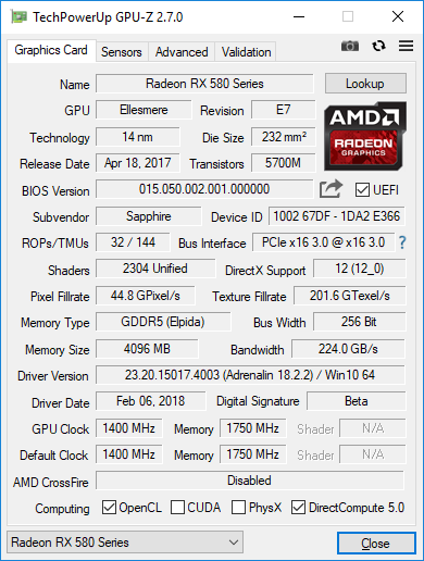

    Tak wyglada gpu-z tej karty saphire
    RX 580 4GB - Zanik sygnału z karty na kilka sekund
    -ma inne F chipa i pamieci > może inna ver. Bios / drivery (AMD Adrenalin Edition 18.2.2 )
    p.s
    Może jakieś napiecie zanika, lub syg. Enable dla przetwornic DC-DC

    dołączam zrzut z GPU-z , sterowniki już wcześniej zaktualizowałem do najnowszych nie pomogło

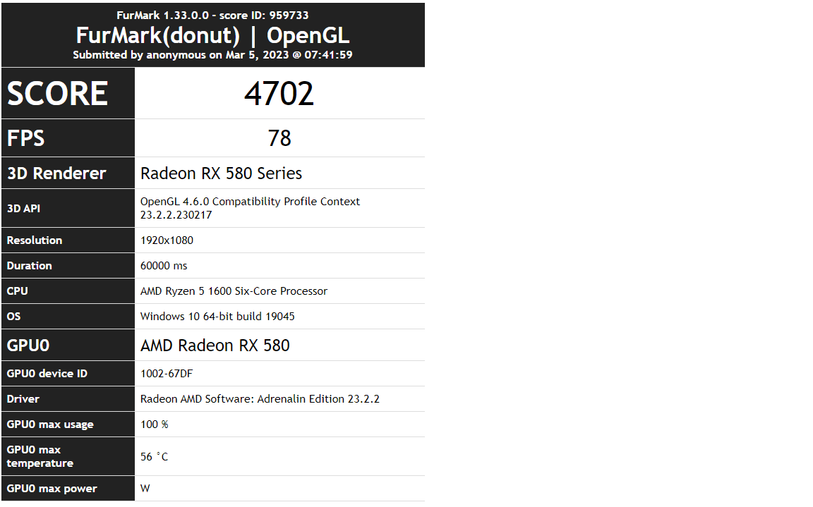

    test FurMarka zrobiłem wynik w załączniku , a zrzut z obciążenie prscr zrobiony w trakcie wyświetlania "czarnego ekranu"
    niestety nie mam innego monitora , monitor który mam podłączyłem do laptopa niestety nic nie wyświetla pomimo prawidłowej konfiguracji i widoczności na laptopie ?, coraz bardziej skłaniam się do tego że to jednak może monitor jest uszkodzony ?
    jak robi się czarny ekran to słychać taki "strzał" nie wiem czy to od głośników z monitora czy może jakieś zmiany napięcia na innych elementach w monitorze ?
    dodatkowo teraz zauważyłem że jak wchodzę na monitorze do jego ustawień OSD -wyświetla się menu tych ustawień mogę się po nim poruszać i jeśli akurat ekran zrobi się czarny to po wznowieniu wyświetlania nie widać już OSD monitora -tak jakby ten czarny ekran je zamykał to chyba oznacza ze to jednak monitor pada ?

    Po opisie (#5 05 Mar 2023 08:04 ) wyglada na monitor.
