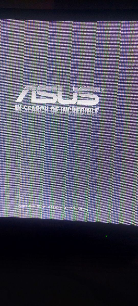

Problem z RX580 4GB od Sapphire od włączenia komputera mam takie coś na ekranie
niedodamcie 28 Sty 2024 18:01 471 10
  • #1 20933547
    niedodamcie
    Poziom 3  
    Posty: 5
    Ekran z logo ASUS i paskami na monitorze.
  • #2 20933551
    ArturJK
    Posty: 3236
    Pomógł: 641
    Ocena: 772
    Artefakty, prawdopodobnie uszkodzona karta graficzna.

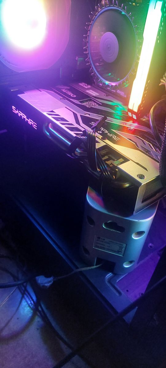

    niedodamcie
    Poziom 3  
    Posty: 5
    Wiem że jak coś podłoże pod kartę to cos chce łapać te artefakty znikają i czasem można grać ale mały stuk wraca do wersji ekran skacze i później nie wykrywa karty i są znów artefakty

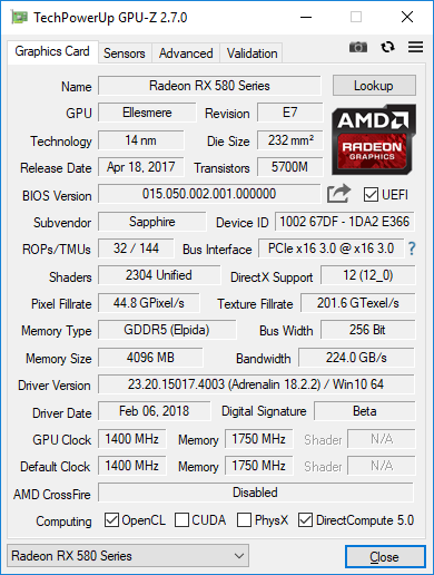

    Mówisz o Sapphire Radeon NITRO+ RX 580 4GB (11265-07-20G)
    Po wszystkich wyj. masz to samo?
    DVI, HDMI (2.0b), DisplayPort x2
    Zrzut ekranu z programu TechPowerUp GPU-Z pokazujący szczegóły karty graficznej Sapphire Radeon NITRO+ RX 580 4GB.

    Ta to ta nitro +
    Widok wnętrza obudowy komputera z kartą graficzną Sapphire i podświetleniem RGB. >>20933598

    Zobacz miejsce zaraz za złączem PCI na karcie, prawdopodobnie pęknięty laminat. Takie uszkodzenia są częste przy ciężkich kartach.
