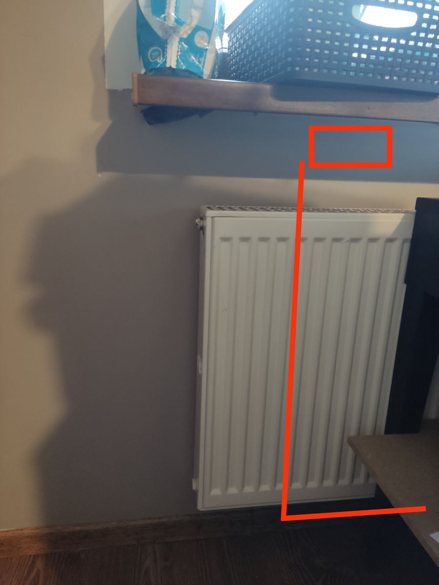

    Witam wszystkich!
    W poniedziałek urodził mi się piękny syn, wczoraj żona mogła z nim wrócić do domu ze szpitala. W związku z nocnymi obowiązkami muszę ogarnąć gniazdko koło przewijaka do lampki. I tutaj rodzi się moje pytanie, czy mogę posłać przewód za grzejnikiem i zamontować gniazdko jak na zdjęciu? Tak będzie po prostu najbardziej estetycznie bo nie będzie nic widać, ale nie wiem czy bezpiecznie. Ciepło z grzejnika bądź pole elektromagnetyczne mogą mieć jakiś wpływ na grzejnik/gniazdko/przewód? Dodam tylko że przewód jak i gniazdko będą natynkowe. Z góry dziękuję za pomoc laikowi, pozdrawiam.
    Przewód i gniazdko za grzejnikiem - czy mogę tak zrobić?
    PS
    Pod gniazdko będzie podpinania tylko mała lampka z żarówka 6W

    Nieważne co tam będzie podpinane. Zabezpieczenie masz 16A więc liczysz dla 16A,
    Będzie miało. Zgodnie z prawem absolutnie nie możesz puścić przewodu za grzejnikiem, jak również montaż gniazda w tamtym miejscu jest niedopuszczalny. A i tak ciągle mówię o przewodzie w tynku lub pod tynkiem - ułożenie go na ścianie za grzejnikiem to głupota. Chyba że synek chory i trzeba mu szybko w poporodowej aborcji pomóc.

    Nie jest to szczyt marzeń przewodu co do miejsca położenia ale jak mus to mus. Przewód daj koniecznie w osłonie z korytka, rurki lub w ostateczności peszla(estetyka). osłona to przegroda od bezpośredniego styku przewodu z grzejnikiem.
    Przewód z pewnością nie bedzie pracował w idealnych warunkach ale....
    Dobrze by było gdybyś zastosował przewód w izolacji o podwyższonej odporności na temperaturę i zastosował obniżone napięcie np przez jakiś zasilacz wtyczkowy do napięcia 12V i zastosował lampkę na takie napięcie/
    Jak mus to mus? Chyba sobie żartujesz?
    Nie może tak być i koniec.
    Gniazdo i przewód koniecznie w innym miejscu, dodatkowo gniazdo obowiązkowo z osłoną torów prądowych przy małym dziecku, zwłaszcza na takiej wysokości lub niższej.

    Szkoda , że nie zacytowałeś całego postu bo w dalszej części proponuję obniżenie napięcia do napięcia bezpiecznego 12V
