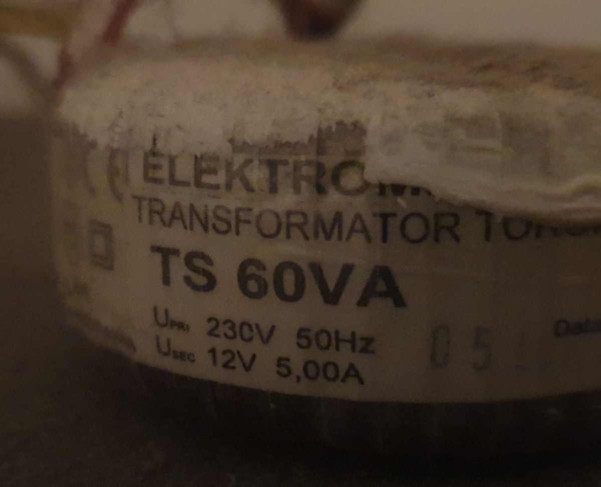

    Jestem najemcą mieszkania i chciałbym wymienić dwie, dość awaryjne lampki podszafkowe w kuchni. Znalazłem lampę, którą chciałbym wpiąć w istniejąca instalacje, zamiast podłączać ją do kontaktu. Lampa jest 230V, więc chce się pozbyć transformatora. Czy, po jego usunięciu, do podłączenia mogę użyć istniejącego kabla? Chodzi mi o ten biegnący od transformatora. Dodaję zdjęcie wartości, które daje transformator.
    Mam zerową wiedzę a chcę się czegoś nauczyć. Z góry dziękuję :) Zastąpienie starego oświetlenia i transformatora świetlówką LED.

    Nie znam świetlówki która może być bezpośrednio podłączona do sieci 230V bez żadnego układu regulującego napięcie i prąd. Także pokaż zdjęcia świetlówki i jej dane techniczne.

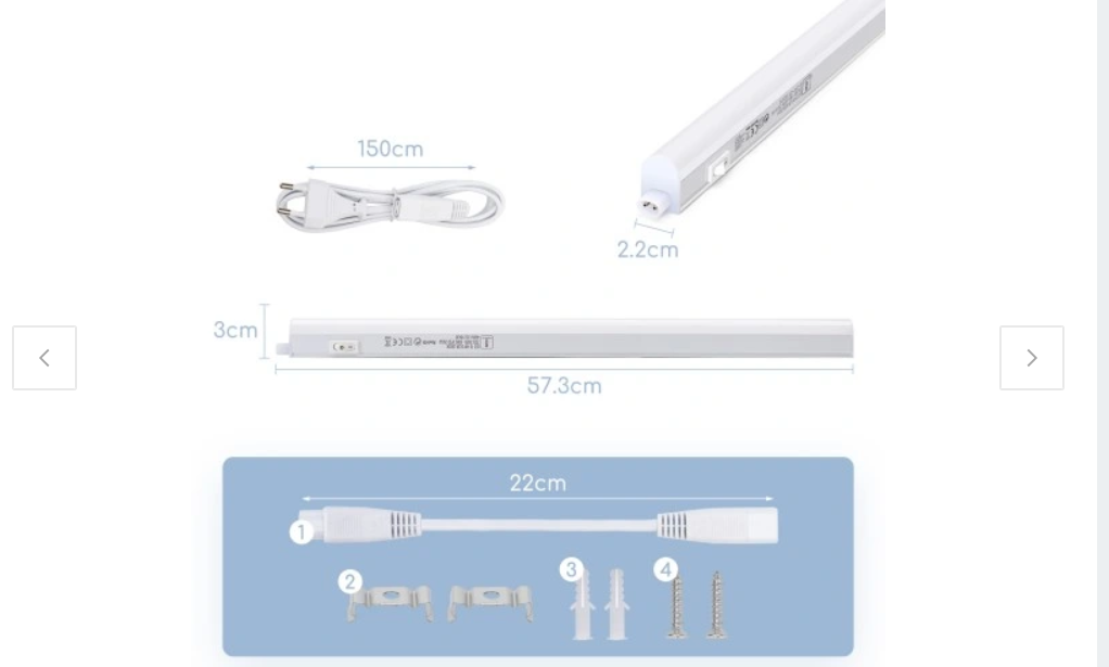

    >>20469569
    Dzięki za odpowiedź, ze zmęczenia i przeglądania różnych ofert pomyliłem się i napisałem "świetlówka". Już edytowałem początkowy post.
    Chcę po prostu uciąć wtyczkę i kostką połączyć ten kabel zasilający z istniejącym już przewodem, po starych lampkach.
    NAPIĘCIE ZASILANIA: 230V/50Hz - bezpośrednio z sieci
    POBÓR MOCY: 8W
    Jeśli dobrze rozumiem, to kable do użytku domowego są na tyle "elastyczne" w obciążeniu, że nie muszę wymieniać przewodów już istniejących?

    8w to niewielki pobór mocy możesz spokojnie podłączyć.
