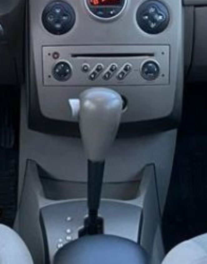

    Jaki rodzaj skrzyni automatycznej w Renault Clio 1.6 benzyna 2006?
    Dzień dobry, czy ktoś mógłby mi podpowiedzieć czy skrzynia automatyczna montowana w Clio 1.6 z 2006 roku to klasyczny automat i czy są one uważane za trwałe?
    Z góry bardzo dziękuję za czas.
    Pozdrawiam,
    Marcin

    Na zdjęciu jest klasyczny automat (DP0) ale była też montowana skrzynia mechaniczna z robotem zmieniającym biegi i obsługującym sprzęgło. sama skrzynia jest ok, za to robot hydrauliczny dopóki jest sprawny to nie ma problemu ale jak zaczyna szwankować to mało kto chce się podjąć naprawy. Trzeba się przyzwyczaić do zmiany biegów bo zanim zmieni bieg to myśli nie wiadomo o czym.
    Moje zdanie-nie chciałbym tego za darmo, zarówno jednej jak i drugiej, podobnie jak diesla.
