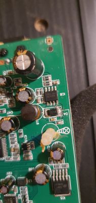

    Witam, wpadło w moje ręce radio internetowe, oraz soundbar w jednym (Roberts SB1)
    Urządzenie włącza się na 2 sekundy, pokazuje się logo po czym ekran się wyłącza.
    Doszedłem do etapu, gdzie zatrzymałem się na układzie CHMC S83 SCA108 grzeje się natychmiast po włączeniu.
    Wg mnie jest to przetwornica do podświetlenia wyświetlacza, podczas włączania jeśli przytrzymam patyczek z ipą w celu chłodzenia, urządzenie się włączy i działa do chwili aż ipa nie odparuje (ok 15-20 sekund) po czym ekran zaczyna mrygać, i gaśnie
    Czy ktoś podpowie co to za układ ? Czy są jakieś zamienniki ? Radio Internetowe Roberts SB1 z Soundbarem: Wyłącza się, przetwornica CHMC S83 SCA108

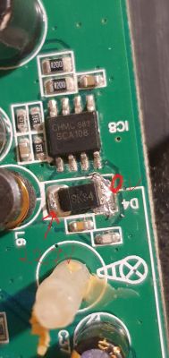

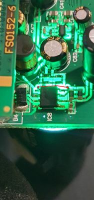

    Bardziej szczegółowego zdjęcia nie jestem w stanie wykonać
    Zasilanie układu to 24V, zauważyłem w sieci, że podobny układ można spotkać w radiu budowlanym makita :chmc s69 sca 108, u mnie jest: chmc s83 csa 108

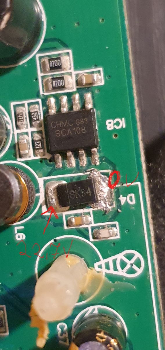

    Możesz coś zmierzyć z D4 ?
  • #6 20472037
    kewiS
    Posty: 99
    Pomógł: 5
    Ocena: 13
    Z jednej strony diody ( od strony cewki) 22,7V z drugiej 0V
    (O ile dobrze pamiętam) Radio Internetowe Roberts SB1 z Soundbarem: Wyłącza się, przetwornica CHMC S83 SCA108
