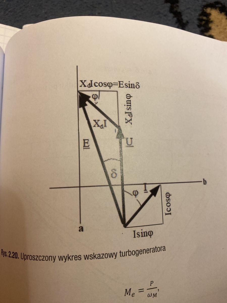

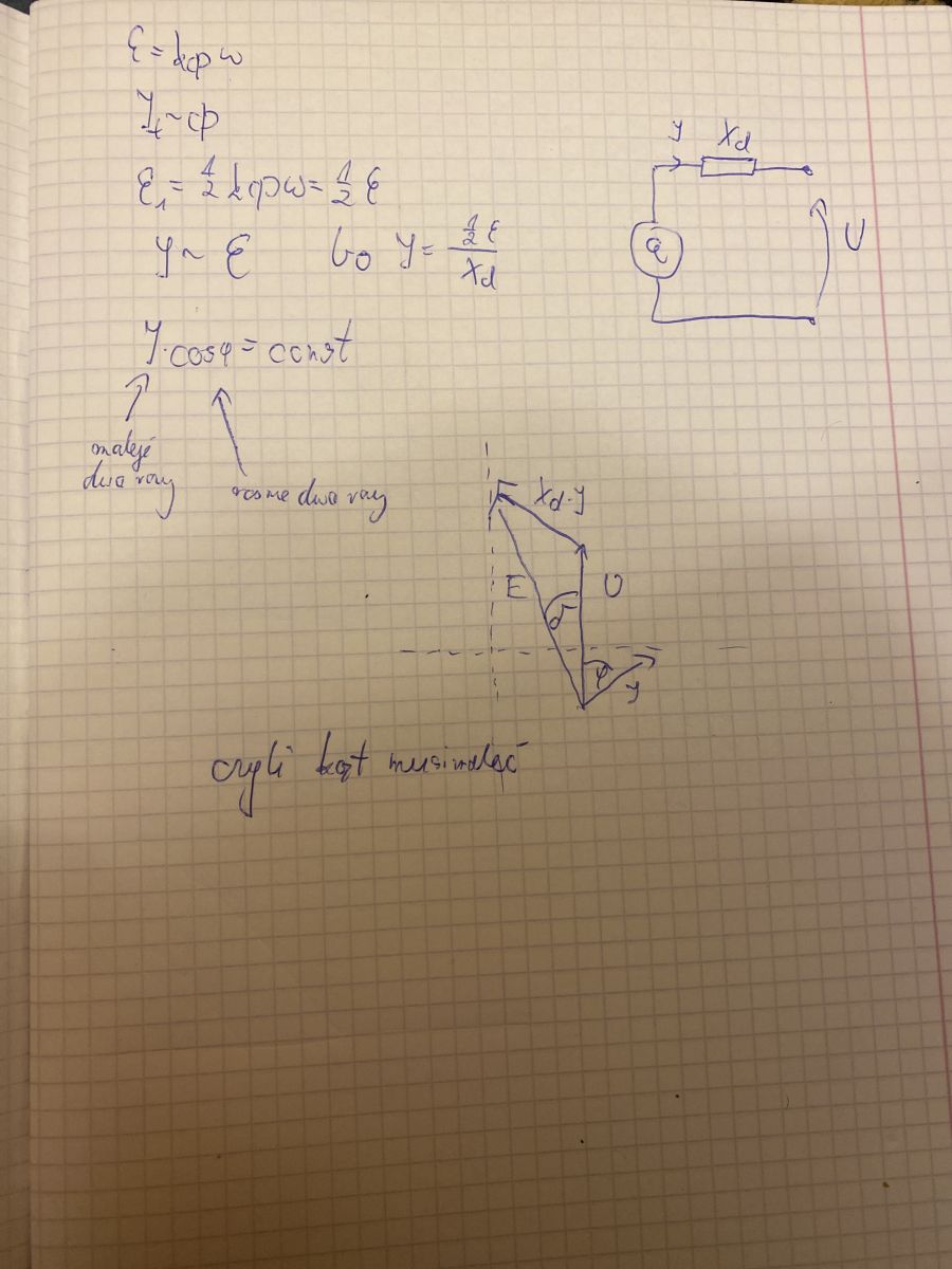

    Dzień dobry czy można określić dokładnie o ile zmieni sie kąt miedzy prądem a napięciem w maszynie synchronicznej przy zmianie prądu wzbudzenia dwukrotnie? Czy tylko jesteśmy w stanie okresli czy wzrośnie czy zmaleje? Zadanie oraz próba rozwiązania w załącznikach Zachowanie wykresu wskazowego maszyny synchronicznej przy pracy na sieć sztywna Zachowanie wykresu wskazowego maszyny synchronicznej przy pracy na sieć sztywna Zachowanie wykresu wskazowego maszyny synchronicznej przy pracy na sieć sztywna

    Biorąc pod uwagę, że rozpatrujemy jedynie obwód twornika, a więc parametry U/I/Z, zwiększenie prądu wzbudzenia zwiększy siłę elektromotoryczna indukowaną w rdzeniu, co przy stałej impedancji odbiornika (podłączonego w miejsce napięcia U) zwiększy prąd zgodnie z prawem Ohma, a więc i zgodnie z tym samym prawem zwiększy się napięcie I*Xd. Każdy z parametrów na wykresie wzrośnie proporcjonalnie do płynącego prądu więc kąty się nie zmienią.

    Ale przy sieci sztywnej U nie może się zmieniać

    Faktycznie, przepraszam, nie zauważyłem fragmentu o sieci.
    W takim razie kąt będzie rósł. Czemu? Bierz pod uwagę, że reaktancja Xd jest bardzo mała, i nawet niewielki wzrost E poskutkuje ogromnym skokiem I, a więc i I*Xd. Zacznijmy od początku:
    E=U. Prąd wzbudzenia jest tak dobrany, że nie płynie prąd obwodu roboczego. E i U są równe, kąt między nimi wynosi 0. Wzrost napięcia E ponad U spowoduje pojawienie się prądu, a więc składowa I*Xd przesunie nam wektor E w lewo. I w miarę powolnego wzrostu E wektor I*Xd będzie szybko rósł szybko zwiększając kąt. Będzie się tak działo do pewnego teoretycznego momentu, w którym napięcie E będzie wielokrotnie większe niż U na tyle, że U będzie wręcz pomijalne na schemacie. Będzie to oznaczało stan zwarcia prądnicy i maksymalny kąt.
