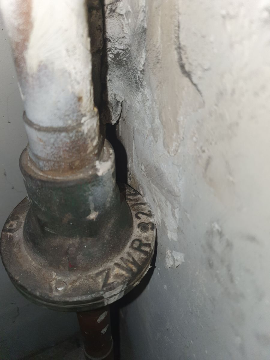

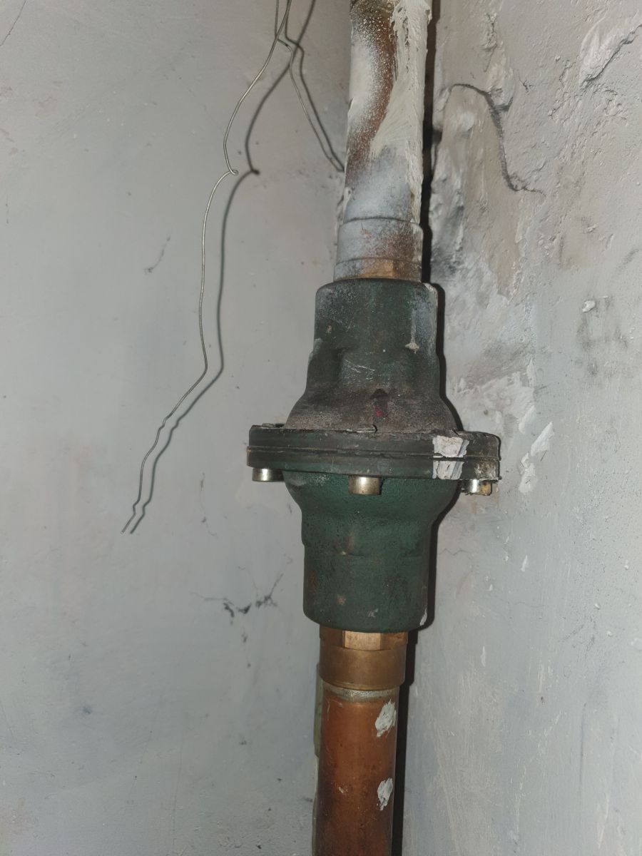

    Panowie i Panie kojarzycie może czy mozna kupić taki sam zawór różnicowy z gwintem wew. Niestety się uszkodził i nie chcę tego przerabiać. Z góry dziękuję za odpowiedź. Stary Zawór różnicowy, problem z dostępnością. Stary Zawór różnicowy, problem z dostępnością.

    Hałasuje i sie chyba zacina bo czasami rosnie temperatura na piecu a grzejniki sie robia zimne, ale dzieki za odpowiedz będe musiał zrobić tak jak mówisz.
    #4 20475325
    benix
    Posty: 12
    Pomógł: 4
    Ocena: 5
    Spuchła gumowa kula która jest w środku jeżeli nie chcesz demolować wszystkiego kup taki nowy zawór i wymień tylko kule rozkręcając zawór , miesiąc temu wymieniałem ją u klienta i zawór działa bez problemu

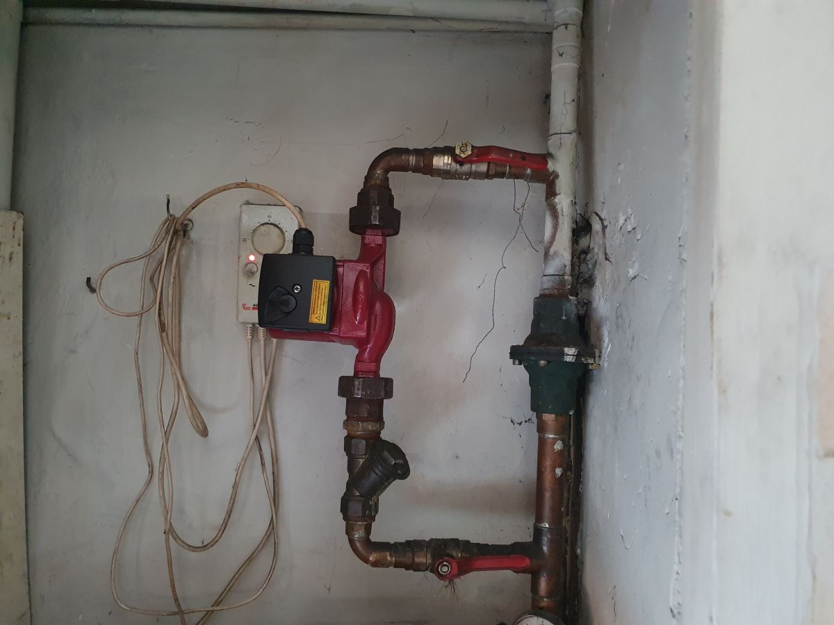

    78db78 napisał:
    z dalszej perspektywy czy jest pompa obiegowa.
    Koledzy, spójrzcie na ostatnie zdjęcie, nie ma pompy i "bajpasa".

    Tak wygląda cały układ wymienię raczej sama kulkę zobaczę czy będzie działać. Stary Zawór różnicowy, problem z dostępnością.
  • #11 20476005
    andrzej lukaszewicz
    Posty: 7023
    Pomógł: 624
    Ocena: 2115
    Wyciąć miedź z jednej strony, odkręcić zawór , wstawić nowy ale se śrubunkiem. Jak nie chcesz lutować, ( trzeba spuścić wodę i dokładnie osuszyć rury wewnątrz) to można kupić skręcaną złączkę conex lub zastosować kształtki na zapras.
