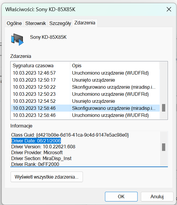

    TV (Sony 85X85K) nie chce się połączyć za pomocą Miracasta z Laptopem (Lenovo Legion 5 15IAH 15,6" WQHD 165Hz i7-12700H 16GB/1TB SSD RTX3070). Chce przesyłać ekran komputera bądź go rozszerzać (Windows+P > rozszerz). Chromecast natomiast niemiłosiernie pinguje i nie mogę używać myszki.

    Z poziomu laptopa łączyłem się z WiFi Direct poprzez Miracasta. Na laptopie Ustawiania > Bluetooth i urządzania > Dodaj urządzenie > Ekran bezprzewodowy lub stacja dokująca > naciskam na mój telewizor i trwa łączenie. Potem urządzenie zostaje w Ustawienia > Bluetooth i urządzania > Wyświetl więcej urządzeń > wybrane urządzenie zazwyczaj przy kolejnym połączeniu usuwałem i na nowo powtarzałem procedurę szukania, ponieważ nie wyświetlał mi się obok, przycisk połącz.
    Po odłączeniu mojego WiFi w laptopie pojawia się sieć WiFi Direct z telewizora. W ustawieniach WiFi Direct pojawia się nazwa sieci SSID i hasło do niej. Laptop się łączy, ale po połączeniu nie ma internetu.

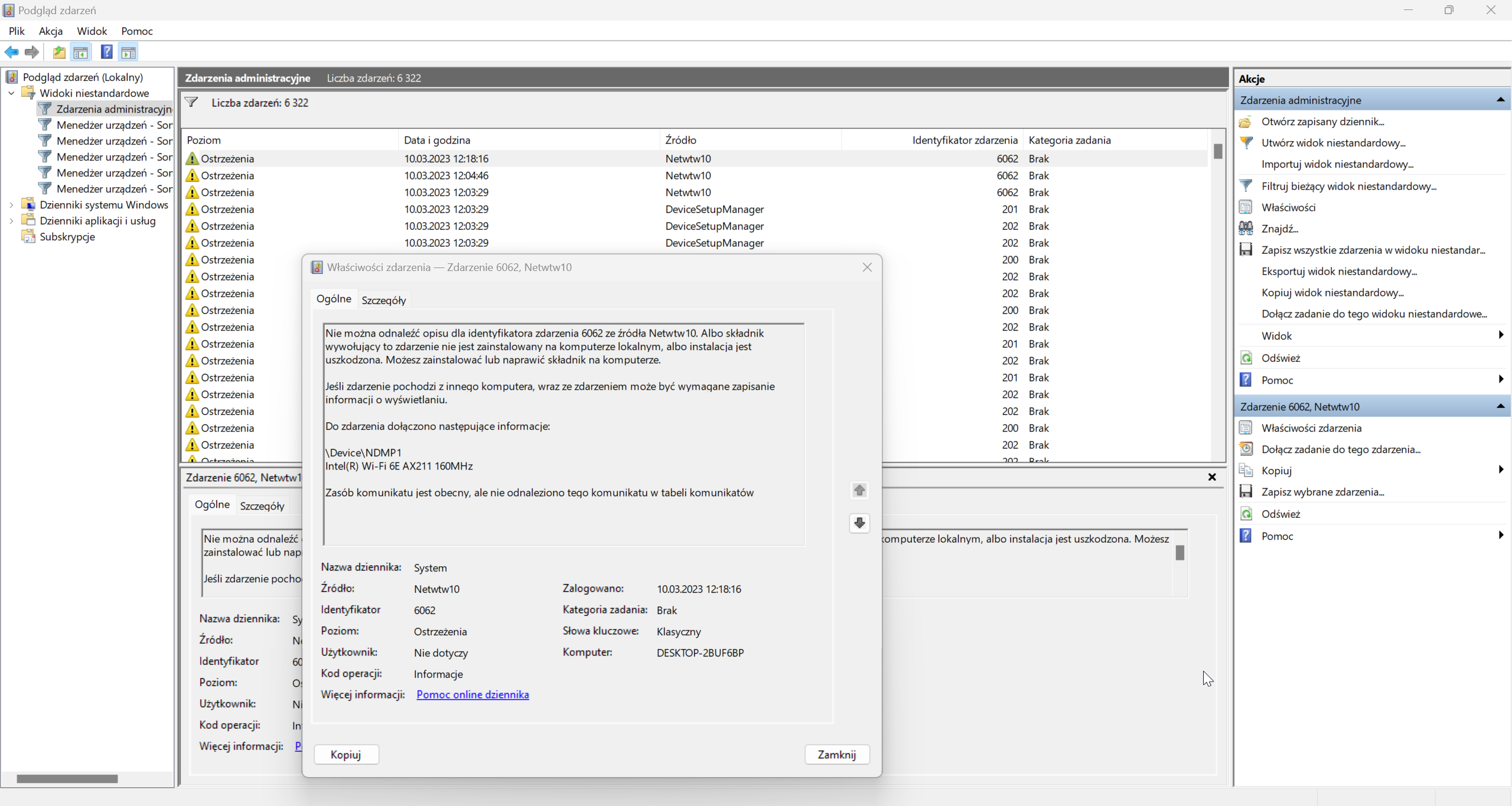

    W Ustawienia > Bluetooth i urządzenia > Więcej ustawień urządzeń i drukarek > Sony KD-85X85K > Właściwości > Zdarzenia > Wyświetl wszystkie zdarzenia > Widoki niestandardowe > Zdarzenia administracyjne
    Wyświetla mi: Sony 85X85K - TV nie chce się połączyć za pomocą Miracasta z Laptopem
    Co mogę jeszcze zrobić i sprawdzić?
    Na stronie intela znalazłem podobny błąd w dzienniku zdarzeń:
    https://community.intel.com/t5/Wireless/Intel...D-5010-from-source-Netwtw10-quot/td-p/1388719
    Device SWD\WiFiDirect\22:2B:20:9D:DF:1D#Miracast was configured.
    Driver Name: miradisp.inf
    Class Guid: {d421b08e-6d16-41ca-9c4d-9147e5ac98e0}
    Driver Date: 06/21/2006
    Driver Version: 10.0.22621.608
    Driver Provider: Microsoft
    Driver Section: MiraDisp_Inst
    Driver Rank: 0xFF2000
    Matching Device Id: WFD\MiracastDisplayDevice
    Outranked Drivers:
    Device Updated: false
    Parent Device: SWD\WiFiDirect\22:2B:20:9D:DF:1D

    Po kilku próbach udało mi się połączyć pomimo powyższych błędów, ale po rozłączeniu znów nie działa :DDDDDDDD Nienawidzę tego telewizora.
    Niepojętym dla mnie jest czemu na Samsungu AU8003 I AU7192 działa Miracast/WiFi Direct bez problemów, z dowolnego laptopa, a tu na żadnym nie chce się uruchomić...
